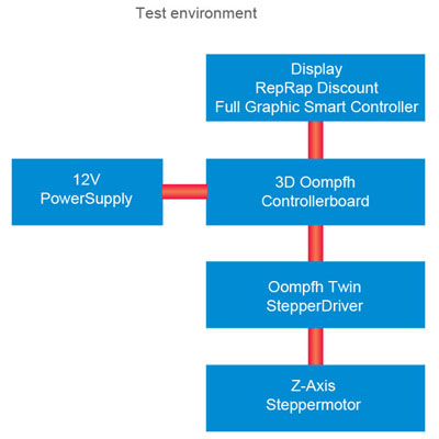

Rew, zo ver ben ik nog niet eens, dat er limit-sensoren op aangesloten zijn. Dit is puur de controller-board + displayboard en dan 1 stepperdriver + 1 motor erop aangesloten.
https://www.uploadarchief.net/files/download/te_001.jpg
Vervolgens 12 V erop aansluiten en dan in het menu :
Voorbereiden -> As verplaatsen -> Verplaats Z -> Verplaats 1mm.
Daarna stel ik de nieuwe positie in op bijv. 14 mm : motor draait
Daarna stel ik de nieuwe positie in op bijv. 7 mm : niets
Stel ik de positie vervolgens weer op een hogere waarde in, bijv. 10 mm : motor draait.
Daarna weer naar een lagere waarde : motor draait niet.
Opm : Het display is aangesloten met een speciaal gemaakt "converter-kabeltje". Dat werkt prima.

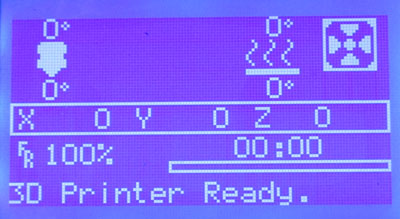

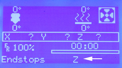

Na zo vaak te hebben gestoeid, merk ik dat er een verschil is in het main-menu tijdens de start, en nadat ik de mislukte positiewisselingen heb uitgevoerd.
[Scherm tijdens opstarten]
https://www.uploadarchief.net/files/download/main_001.jpg
[Scherm na mislukt spelen met X-posities]
https://www.uploadarchief.net/files/download/main_002.jpg
Zou dit een hint kunnen zijn ?
De melding op het scherm was inderdaad een goede hint. Er is voor de start domweg een sensor nodig / vereist. Ik heb een drukknopje als "sensor" gebruikt. Bij start domweg indrukken, en zodra de motor begint te draaien (van home-position), meteen losgelaten. Vervolgens kon ik daarna vrij een nieuwe positie instellen en de motor liep vanaf dat moment ook weer terug richting home-position.
Dit probleem is opgelost (wellicht dat er nog andere boven komen drijven) Man, wat een opluchting, en rew en Lambiek : bedankt voor het meedenken

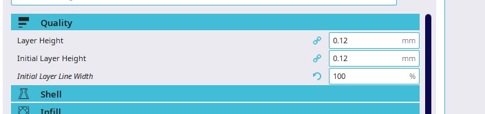

@bprosman: Tja, ik zou aanraden even "hoogste kwaliteit" de deur uit te doen, en iets lomper de 0.3 en 160% van mij overnemen. Daarna kan je langzaam testen wat de limieten zijn op jou printer (of beslissen: "Mwah, is wel goed zo: Ik zie het verschil niet").
Voor 'goed plakken' is het handig die 'initial line width' wat breder in te stellen. Ik gebruik slic3r en dat heeft 200% als default. Met een 0.4 mm nozzle gebruik ik een 0,3mm eerste laag (dikte) met 200% breedte (Dat is dan dus 0.8mm).
Dat geeft wel een wat breder randje onderaan de print. Dus je kunt proberen die 200% wat te verlagen tot je dat kwijt bent maar het nog wel goed plakt. Die 160% van rew klinkt best oké.

Weet iemand wat dit kan zijn?
