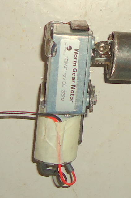

In de motortjes die wij nu gebruiken zit ook een wormwiel in de vertraging.
Daarna heb je (met een extra vertraging) de aandrijving naar het paneel.
Het paneel kan dus nooit vanzelf verdraaien.

In de motortjes die wij nu gebruiken zit ook een wormwiel in de vertraging. Daarna heb je (met een extra vertraging) de aandrijving naar het paneel. Het paneel kan dus nooit vanzelf verdraaien.
Dat zeg ik, er moet wel iets heel raars gebeuren als dat verdraaid. Dus kun je een stappenmotor gewoon in de enable stand zetten.
Stel dat daar een vertraging achter zit van 40:1 wordt het 0.05625 : 40 = 0.00140625 graden per stap. En jij denkt dat je dat gaat zien.
Nee, en daarom vindt ik een stappenmotor ook niet geschikt voor een Zonnevolger.
Een stappen motor is voor (heel) nauwkeurig werk.
