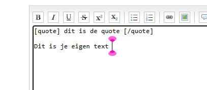

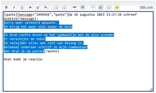

alleen de tekst laat staan wat van belang is, gaat het mism
Je haalt de "einde quote" [ /quote ] weg. Die moet je laten staan.

Een quote altijd afsluiten met een [ /quote]

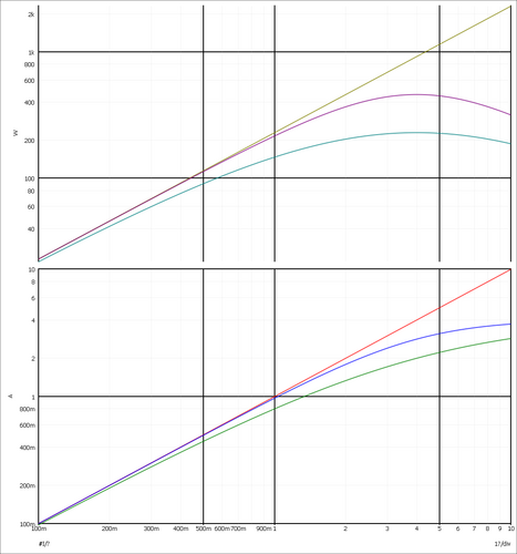

Voor een 'campingbegrenzer' op dat principe zou het voldoende zijn dat je een (niet-verzadigende!) spoel van de juiste waarde in serie met de 230V-aansluiting opneemt.
In de grafiek hieronder zie je het resultaat van een spoel van 183 mH. De kortsluitstroom daarvan is in het voorbeeld hier 4 A. (sorry, geen 3 A; dat zag ik te laat).
Het werkt tot een paar honderd watt eigenlijk best mooi, met maar heel weinig spanning inzakken. Veel mooier dan als je gewoon een dikke weerstand (van 57,5 ohm) zou nemen.
Horizontaal: de 'gevraagde stroom' van 0,1 tot 10 A.
Verticaal, van boven naar beneden:
Afgegeven vermogen1, onbegrensd - spoelbegrensd - weerstandbegrensd,
Afgegeven stroom, onbegrensd - spoelbegrensd - weerstandbegrensd.
Klik= groter
1In het geval van de weerstand is het opgenomen vermogen natuurlijk meer, omdat het in de weerstand verstookte vermogen er nog bij komt. Maar niemand zou een weerstand gebruiken, natuurlijk!
In het geval van de spoel zou het vermogen (opgenomen én afgegeven) bij kortsluiting weer nul zijn: alle stroom (4 A) is dan blindstroom.

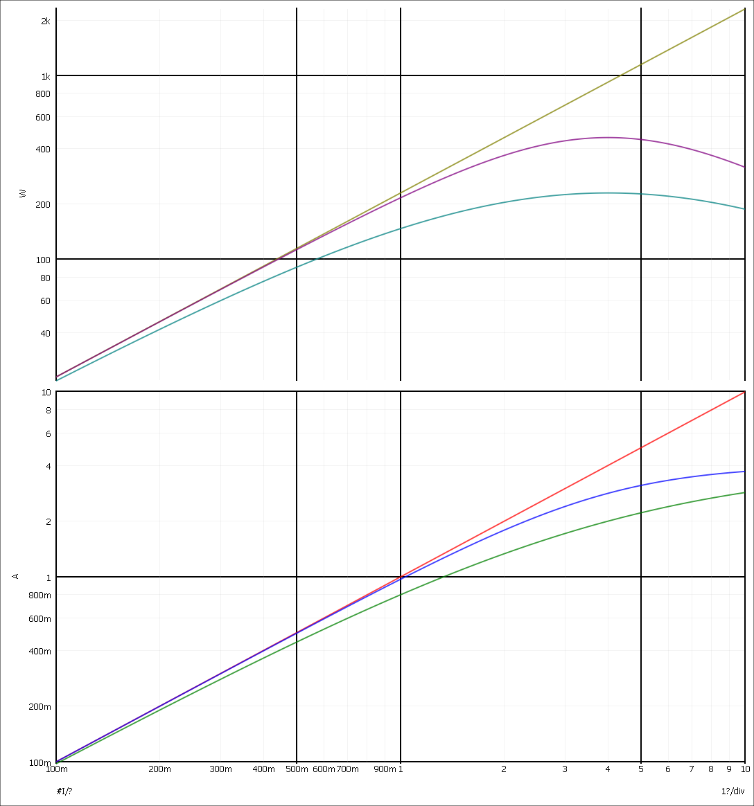

Het werkt tot een paar honderd watt eigenlijk best mooi, met maar heel weinig spanning inzakken. Veel mooier dan als je gewoon een dikke weerstand (van 57,5 ohm) zou nemen.Horizontaal: de 'gevraagde stroom' van 0,1 tot 10 A.
Klik= groter
