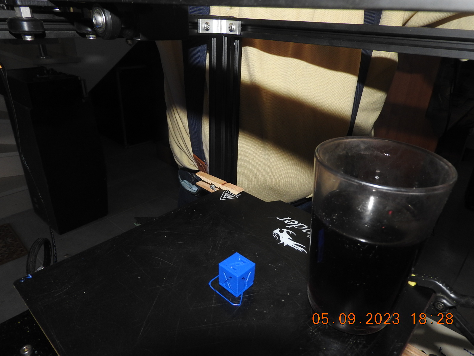

Probleem opgelost. En ik zeg lekker niet hoe, daarvoor heb ik teveel stommiteiten en onzin over me heen gekregen, hoewel nog steeds mijn dank en respect voor de vele goede wil.
Na een redelijk radicale ingreep, waar diverse tangen, ook grote, aan te pas kwamen, printte het testkubusje netjes. Ik had zelfs het bed niet geherkalibreerd, zelfs al was ook de spuitkop nog maar eens verwisseld. Men kan zien dat de rok niet helemaal goed hechtte, dat kwam vooral door oude prut uit de spuitkop, eentje die ik maar uit de hoop plukte, misschien lag hij daar al enkele weken met zijn binnenste vol prut...
Slechts twee tips:
