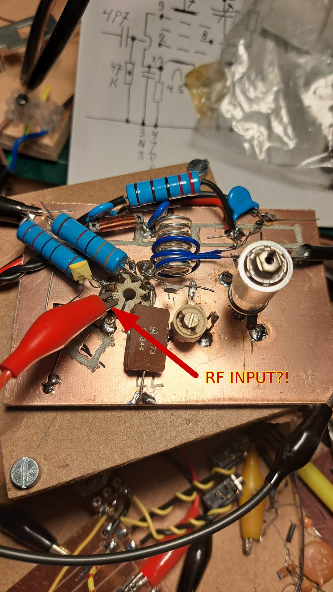

kzit een beetje te twijfelen wat nu? EF80… EL84… QQE… ?
Als ik die QQE zou doen dan doe ik dat op/achter die EF80 op die print:
https://www.klompenboer.nl/Techniek/Schema/Buizenzenders/2xef80%20qqe0…
VrGr Rob
kzit ook nog te denken,... ( hoor je het kraken? )
als ik nu de
EL84 in plaats van die EF80 zet? kgloof dat met wat aanpassing...?
controleren jullie mij eens? ik zou dan pootje 1 en 3 met elkaar kunnen verbinden?
EN, pootje 8 en 9 ook met elkaar verbinden? ( en sterker nog dat kan blijvend!... toch?

Heb de 2N2219 voor de LOL vervangen voor een BD135 hij geeft nu iets meer dan 2 Watt.
Op maandag 25 november 2024 13:01:14 schreef rob007:
Vraag me dan af waarvoor hebben ze dan die EF80/183...184 daarvoor gebruikt als ie niet veel kan geven?
Ik bedoel daar zou je dan toch een buis voor gebruiken die op zijn minst 2,5….3Watt kan geven om die QQE te sturen? ( ik vind het maar raar hoor!? )
FET jij leest hoop ik mee? Kan en wil jij daar over iets vertellen?
Eigenlijk moet je dit soort dingen niet aan mij vragen.
Toen ik wat te zeggen had over de getallen in dat schema, kwam er meteen een antwoord van 'ja maar natuurlijk klopt die 6,3 W niet'.
Ja best, maar hoe moet je met dat soort schema's dan weten wat er wél, en wat er 'natuurlijk niet' klopt?
De piraatjes hebben daar een kristallen bol voor. Ik niet, en daarom gebruik ik zulke schema's nooit. Ik heb er geen verstand van.
Maar wat die 6360, of QQE03-12, betreft: je kunt ook gewoon in de fabrieksgegevens kijken.
Daarin staat duidelijk dat hij met 300 V voeding continu 12 W kan en mag leveren op 200 MHz.
Het stuurvermogen is daarvoor 0,1 W, maar dat is voor de buis zelf (beide helften samen).
Natuurlijk heb je wat meer nodig voor verliezen in de roosterkring.
Meestal ga je gewoon uit van een voortrapje dat een paar honderd mW kan leveren, en stel je de koppeling zo in dat je na correct tunen de gewenste roosterstroom ziet.
Alles staat precies in het datablad; hier bijv. van Philips:
http://frank.yueksel.org/sheets/030/q/QQE03-12.pdf
Pas op, er wordt in die gegevens voor 300 V een 'echte' roosternegatief gebruikt, dus −40 V uit een eigen roostervoeding. Dat hoeft maar weinig te leveren, 10 mA is zat, maar moet wel stabiel blijven.
Je kunt ook een lagere voedingsspanning gebruiken. Je krijgt dan wel te maken met een hogere roosterstroom, en een groter benodigd stuurvermogen.
Eventueel kun je dan ook 'automatisch negatief' maken, dus met een roosterweerstand. Dan heb je wel nóg meer stuurvermogen nodig, want de roosterweerstand stookt ook vermogen weg.
Toch zou je met een voortrap van max. een watt een heel eind moeten komen. Elke buis kan dat wel leveren, helemaal op jullie extra lage frequenties.

Iedereen heeft het al gezien natuurlijk, maar ten overvloede: het knooppunt L5-RFC gaat niet 'hard' naar massa, zoals in het schema in de post van @nonius getekend. Op deze plaats zit C17, een doorvoercondensator van 1 à 2 nF.
Dank voor de correctie, FET. Pas nadat ik het gepost had zag ik dat er een foutje in het schema stond maar het leek me zo overduidelijk dat dit een ontkoppel-C hoorde te zijn dat ik er verder geen aandacht aan besteed heb.
Jammer dat de waardes R10,11,12 er niet bij staan van de weerstanden en het/de voedings voltage.( voor een beetje richtlijn? )
De anodespanning staat in het schema, +250Vdc. De betreffende weerstanden zijn R10=1k5; R11=22kohm; R12=27kohm;
Heb het hele artikel in bijlage geplaatst, ter leringhe ende vermaeck (ontwerp P. van Dijken, PA0PDO, 1970) met spoelgegevens e.d. (één ding waar ik een hekel aan heb trouwens is dat men vroeger de componentwaardes niet in het schema erbij zette maar alleen in de onderdelenlijst. Verdraaid vervelende gewoonte waar men gelukkig van af is gestapt).
Rob, ik moet de anderen wel gelijk geven: bouw nu gewoon eens een keer netjes, zoals het hoort, een ontwerp. Dus: begin bij een goed ontwerp (wat je eerder in de zendamateurhoek zult vinden dan de piratenhoek, denk ik), en opbouwen volgens de regels der HF-kunst met de correcte componenten. Neem een oud rechthoekig cakeblik uit de keuken (of de dichtstbijzijnde kringloopwinkel) als bouwchassis, denk na over een goede componentenopstelling van de grote componenten (buizen, trimmers; eerst denken en tekenen, daarna pas boren en bouwen), maak een paar grote gaten voor de buisvoeten en bouw het verder op zoals het hoort. Je maakt je eigen leven daar een stuk makkelijker mee, naar mijn mening.... En daarna kun je nog steeds naar hartelust experimenteren met wijzigingen (mogelijk zijn het zelfs verbeteringen!
En staar je niet blind op dat uitgangsvermogen (zoals ik vroeger helaas ook deed). Je ziet dat PA0PDO dit (vaag en indirect) een 2W zender noemt. Het vermogen wordt niet met koeienletters in de titel vermeld, en ook eigenlijk niet in de rest van het artikel. Waarom niet? Omdat het er eigenlijk niet zoveel toe doet. 1W, 2W... same difference. Teken het eens in een logaritmisch grafiekje en zie hoe minimaal het verschil is. Een schoon en stabiel signaal is veel belangrijker dan dat kleine beetje extra vermogen. Gevolgd door een goede antenne, gekoppeld met fatsoenlijke coax, om het moeizaam opgewekte RF-vermogen niet direct weer te verliezen in de kabel.
[EDIT: ik zie dat ze ook een schotje over de EL95-eindtrap geplaatst hebben, ter afscherming zodat ingang en uitgang elkaar niet zien. Lijkt me ook wel verstandig om dat schotje toe te voegen ter verhoging van de stabiliteit. Is in elk geval een goede gewoonte om te doen. Baat het niet dan schaadt het toch ook zeker niet.]

@FET een terechte opmerking hoor van jouw kant over die 6.3 watt
Maar uit ervaring weet ik dat het korter bij de 16,3 watt komt...
Er zitten een paar kleine schrijffoutjes in het ontwerp maar dat is ook alles.
Het schema werkt gewoon goed en ziet er ook op de SA netjes uit.
Maar wel netjes opbouwen en vooral natuurlijk de spoelen netjes maken.
Ik heb ze in het verleden weleens bijna vierkant gezien....

Ik weet geen gegevens van de EF80 als 'vermogenspentode'. Maar die paar honderd mW zullen er wel uit komen.

qqe 03-12 heeft maar iets nodig,weet het zo niet uit het hoofd.
De ef 80 zal best een paar honderd milliwatt doen,geen idee.
Alles valt en staat met je manier van in/uitkoppelen,even met een krokosnoertje is er niet bij.
Natuurlijk moet/mag je zelf weten wat je doet maar je komt in mijn ogen geen steek verder zo.
En iedere keer weer frustratie dat het niet lukt....
Lekker kalm aan verder prutsen!

De QQE03/12 heeft maar 100 tot hooguit 200mW aan instuurvermogen nodig, maar uiteraard gaat er wat energie verloren in de aanpassing. Heb je een transistor zender van dat vermogen, heb je geen extra buis ertussen nodig.
Ik heb een paar mooie buisjes gekocht voor slechts 3,50 euro bij de Baco; de 2E24
, deze levert 20Watt bij 0,2Watt insturing, op 160MHz, heeft een topaansluiting voor de anode, bij 300 tot 500Volt.
Een kleine transistor ervoor BFR96 of beter nog een BFG592.
Ik kan er eventueel twee van deze buizen in balans zetten voor dubbel vermogen.
Een balans versterker heeft voordelen tegenover een single ended amplifier, o.a. dat deze minder snel gaat genereren.
Zijn broertje de 2E26 heb ik hier ook ergens liggen.

Wacht even, begrijp ik het nu goed, werd het ingaande RF-signaal toegevoerd via die rode krokodilklem?!
Tsja, dan ben je hopelijk toch niet verbaasd dat je niet het uitgangsvermogen ziet waar je op hoopt....? Dat is niet huilverwekkend, je hoort juist in je handjes te klappen dat je überhaupt nog zo veel vermogen uit de buis krijgt, op die manier.
Al die koppeltransformators die je in al de ontwerpen ziet, zitten daar voor een goede reden: het aanpassen van de impedanties (transformeren), zodat het beschikbare ingangsvermogen maximaal benut wordt om de buis uit te sturen. Een stukje draad met een krokodillenklemmetje om het RF-signaal toe te voeren zie je zelden of nooit in een professionele zendereindtrap. Trek je conclusie.... (hint: omdat het voor geen meter werkt!)
Buizen hebben een relatief hoge ingangsimpedantie, dus hebben een relatief hoge RF-spanning nodig om aan te sturen. De 50 ohm van een RF-signaalgenerator (of wat je verder ook precies gebruikt om het RF-signaal op te wekken) is een erg lage impedantie, met lage spanningen. Je gebruikt dus een signaal met een lage spanning om een buis, die juist een hoge spanning wil zien, aan te sturen. Dit gaat niet werken, is vergelijkbaar met een 230V gloeilamp proberen te laten branden op een 12V accu: er gaat erg weinig licht uit die lamp komen.
Maar met impedantiematching (in-en uitgangstransformators) wordt dit wèl mogelijk. Vandaar al die spoelen en transformators die je ziet in RF schakelingen.
Oftewel, ik begin het probleem eerder in je ingangscircuit te zoeken dan in de uitgang. Een stukje draad (met ook nog eens een hoge inductieve reactantie op 100MHz; je had net zo goed een weerstand van 100 of 220 ohm in serie kunnen zetten) met dan ook nog een krokodillenklemmetje is wel zo enorm fout.... dat het me nu pas opvalt in de foto dat je op die manier het RF toevoert.
Matchen die boel! Anders ga je zelfs uit een 3CX1000 niet meer dan een paar watt kunnen halen!

Het is niet zo verwonderlijk dat er geen vermogen uitkomt.
Stel je hebt 200mW over 50 ohm, waarmee je een buis instuurt, dat is een HF spanning van 3,16Volt. Die buis zal daarop nauwlijks wat doen, pas bij een 15Volt ofzo begint die te versterken. Je zal dus omhoog moeten transformeren met een breedband transformator of een simpele LC combinatie. De C tussen rooster en massa en de L in serie met de 50 ohm uitgang van datgene wat ervoor staat.
Of je gebruikt een parallelkring tussen rooster en ground.

Aanpassing bij de ingang ja heb ook ik gedaan, maar weet niet wat goed beter en beste is?
Ik rommel nu met waar Bert Jan mee aan kwam:
https://www.circuitsonline.net/forum/file/118667/forum-post-1.5x
in de hoop dat dit goed of redelijk is, ik heb het nu ietsjes anders maar je(IK) kon merken ging goed ( DENK IK! )

Ik zit te kijken naar de ingangs kring van de tweede EF80, klopt dat wel?
Moet zijn 8wdg – 1MM Draad – 8 MM Diameter,
Met de trimmer die staat op...11pF zie ik op foto!(hij staat half! en hij is ongeveer 2..3 tot 22pF )
Kom ik op 105.8 afgerond!?
https://www.changpuak.ch/electronics/calc_21.php
https://coil32.net/online-calculators/lc-resonance-calculator.html
MAAR er staat bij : ½ Helft van de zend frequentie? = 52,9MHz ?
Nu is dat voor mij GEEN PUNT! Maar het klopt gloof ik niet?
( zelf kom ik op 9 wdg met 15pF = 84.554 MHz )
Die 6K8 heeft die nog veel invloed? Ik dacht van niet?
VrGr Rob
( Mijn kring is eerlijk gezegd nu nog wel weer anders! ) Kzal es ff kijken of ik OOK niet verkeerd zit!
Voor een spoeltje van die afmetingen kom ik op ongeveer 270 nH.
De capaciteit voor 52,9 MHz zou dan ca. 34 pF zijn.
De twee EF80's (een ervoor, een erna) zijn samen zo'n 3,1 + 6,9 = 10 pF.
Blijft over voor de 40pF-trimmer: 24 pF.
Dus ongeveer half dicht, wat net mooi is.
e: Ik vergeet de koppelcondensator van 4,7 pF.
(En die 120 pF doet ongeveer niks in de berekening.)
De EF80's én die 4,7 pF worden samen zo'n 6 pF.
De trimmer zou dan op ongeveer 28 pF moeten staan, wat nog steeds prima is voor een 40pF-trimmer.
