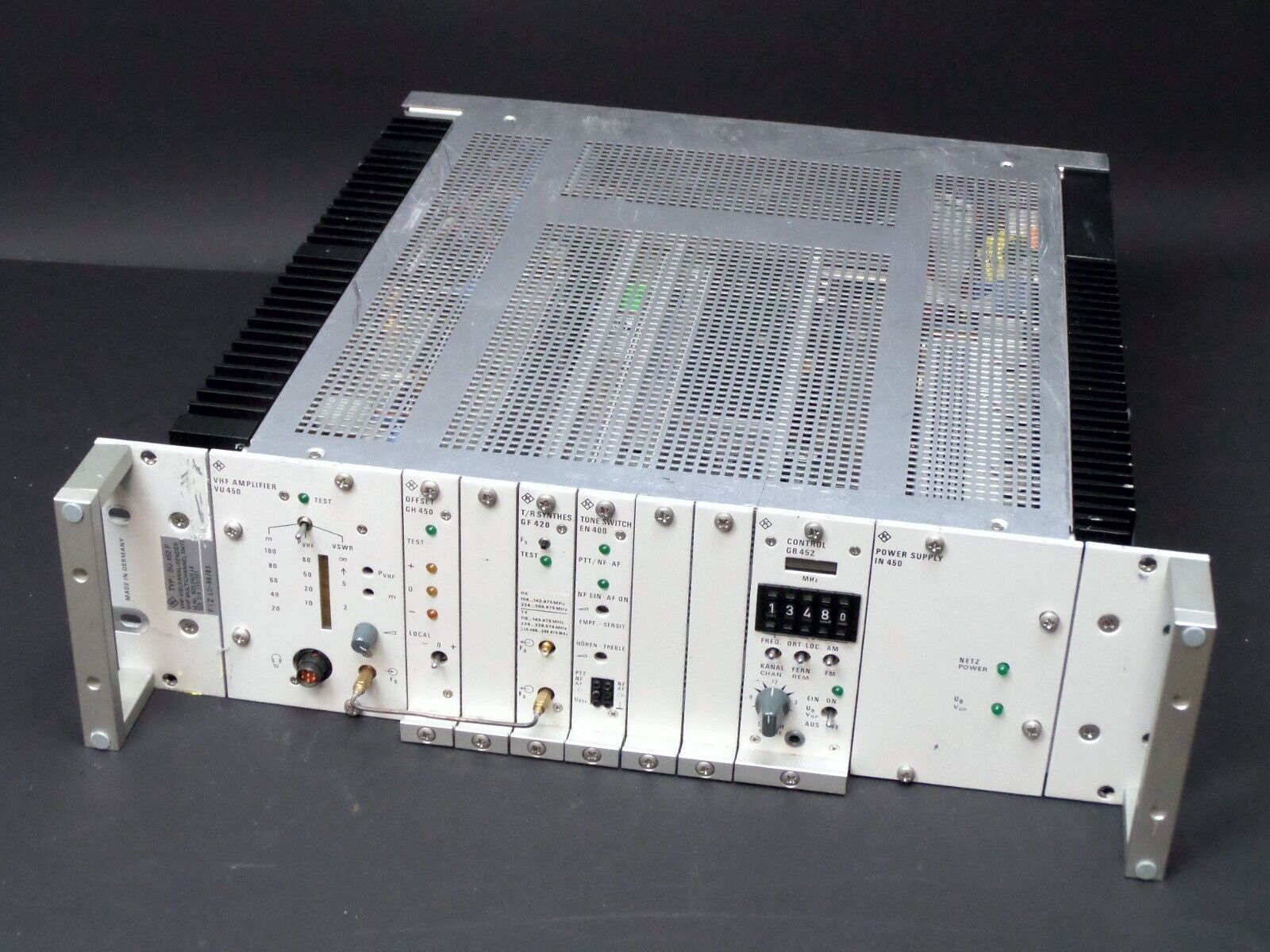

Ik heb een leuke VHF ontvanger van Rohde&Schwarz op de kop getikt, niet gratis, maar met 3 tientjes ook niet de hoofdprijs. Het bestaat uit losse modules en werkt prima.
De synthesizer werkt van 180-400MHz en heeft twee uitgangen wat leuk is voor het experiment. De VHF unit loopt van 100-162 MHz, er bestaat ook een UHF unit (225-400MHz) maar die zit er niet in. Demodulatie AM en NBFM ik denk dat het uit een airband systeem komt. De eerste MF is 80MHz
Het 19" rackje is ingekort, ook de backplane is afgezaagd (jammer) dus het lijkt dat het ooit een groter geheel is geweest (misschien een transceiver)
De opbouw is erg mooi (R&S) met throughhole en TTL uit de 53xx serie. Ik schat dat het uit begin jaren '80 stamt. Raster is nog 25kHz, er zit een 10MHz oscillator in welke gedeeld zal worden naar 25kHz en een reeks DIP-switches, waarschijnlijk voor het deeltal, dus aanpassen naar 12,5kHz raster zou moeten kunnen, alleen klopt de uitlezing op de control-unit dan niet meer.
Ik ben op zoek naar informatie/documentatie/schema's want er is op internet helemaal niets over te vinden. Vroeger kon je dan nog je hypotheek verhogen en naar Helmut Singer, maar das war einmal... Misschien zijn er hier nog mensen die info hebben, alles is welkom (ik heb ook een oproep in V&A gezet)
de synthesizer module
de afgezaagde backplane
Voor Maarten nog de nummertjes op de TCXO
Mooi spul inderdaad, als je naar de nummering van de connectors op het backplane kijkt zou je zeggen dat er nog twee, maximaal drie modules naast gezeten hebben (Schlaue Kinder fangen bei null an) dan zou dat backplane niet heel veel groter geweest zijn.
Begin 80 lijkt correct gezien de vele datum codes van 83. Let een beetje op die bruine Roe(derstein) C-tjes, die zijn meestal gaar na zoveel jaar en falen graag in (bijna) sluiting. Zeker als ze warm gezeten hebben.

Ik heb een leuke VHF ontvanger van Rohde&Schwarz op de kop getikt, niet gratis,[....]
De opbouw is erg mooi (R&S) met throughhole en TTL uit de 53xx serie. [....]
Moet dat geen SN54xx zijn? Volgens mijn TI-'Bijbel' waren er alleen SN52xx en SN72xx (analoge) en SN54xx en SN74xxx (TT)L rupsen.
Over DTL en ECL zeg ik maar niks.
Wel een mooi systeem, wat je hebt gescoord ;)
De 54xx serie is de (cerdip) MIL-spec variant van de 74xx serie.
@Schimanski Exact zo'n TCXO heb ik ook nog liggen, gisteren gevonden omdat ik een klein xtalletje nodig had van 32.768 kHz.
Klopt, typefout 54LSxx
30 euro is praktisch gratis voor zo'n prachtig apparaat. Zit me wel af te vragen wat die dipswitches allemaal doen. Mogelijk een paar om het kanaalraster mee in te stellen (12.5/25/50kHz; 8.33kHz lijkt me onwaarschijnlijk).
Frappant om te zien dat het apparaat zowel AM als FM aankan; in de luchtvaart is AM immers de norm. Maar mogelijk is hij dus ook als weersatelliet-ontvanger te gebruiken (ca. 137.5 MHz). Tenminste, als de PLL ook nog werkt/lockt op frequenties net buiten de officiële luchtvaartband. De IF-bandbreedte is waarschijnlijk niet optimaal maar lijkt me toch wel een poging waard.
Link naar z'n zendende broertje: https://picclick.de/Rohde-Schwarz-SU-452-F-VHF-SENDER-Ex-Flugfunk-1664…
Misschien weet FET meer over de ontvanger te vertellen, die werkte toch in de avionica?
@Stijnos Kun je van die led panelen eens een foto van de (PCBs) achterkant posten?
Is het toevallig iets van SEETOP?
Ik heb nog een foto van de VHF Unit gemaakt, zit eigenlijk verbluffend weinig in (eigenlijk bijna een blokschema)
Mixer (DBM) met aanpassing, 100-162 MHz (band)filter aan de ingang, 80MHz filter aan de uitgang.

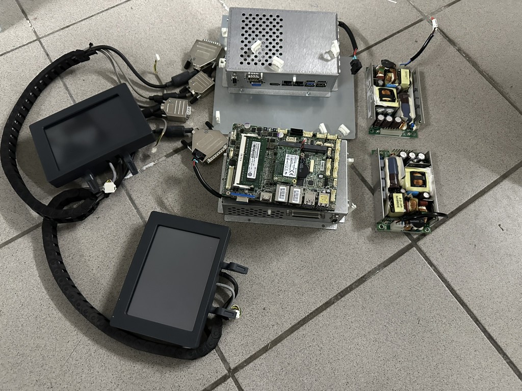

Op het werk gingen er vandaag enkele afgedankte Weidmuller printjet printers in de recyclagebak. Met toestemming en een flinke dosis nieuwsgierigheid de apparaten opengehaald...
2 MSI 3.5" IPC's met bijhorende LVDS schermpjes en mooie 12V/12.5A voedingen is de aanwinst
