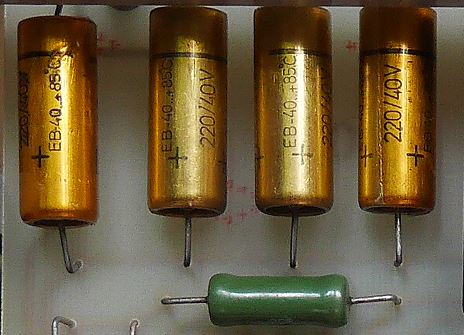

Vishay heeft nog hele mooie vervangers. De parallelle 4 x 250 uF (ik neem aan i.v.m. lage ESR) kunnen vervangen worden door 2 x 470 uF. Komt beter uit in waarde dan 4 x 220 uF, maar 2 x 220 uF en 2 x 270 uF kan ook, indien beschikbaar. Of gewoon 1 x 1000 uF van goede kwaliteit. bij te groot schuin monteren
Ik vermoed dat ESR niet de belangrijkste eigenschap was. Grotere (in capaciteit en daarmee ook formaat) elco's zullen fysiek niet gepast hebben.
[Bericht gewijzigd door Sine op (16%)]
Mee eens met Sine.
Er is trouwens een designfout op deze print:
Die 1000 Ohm 5W VitrOhm weerstand (R1) wordt erg heet en de warmte veroudert die 4 elco's (C1 - C4) veel sneller.
"They Alll do that, Sir!"
Misschien, als je van plan bent deze voeding intensief te gaan gebruiken (b.v. Zendamateur, een blikken warmteschildje plaatsen tussen die R1 en C1-C4).
Je kan ook onderstaande weerstand aanschaffen en deze op de koelplaat schoeven.
Dan zijn extra warme elco's niet meer het geval.
https://www.eoo-bv.nl/aluminium-huis-25w/12592-alu-25w-1k-rh-25.html
De draden naar de weerstand een beetje twisten en dat is alles waar je rekening mee moet houden.
De positie waar de weerstand zich bevind is verder niet moeilijk.

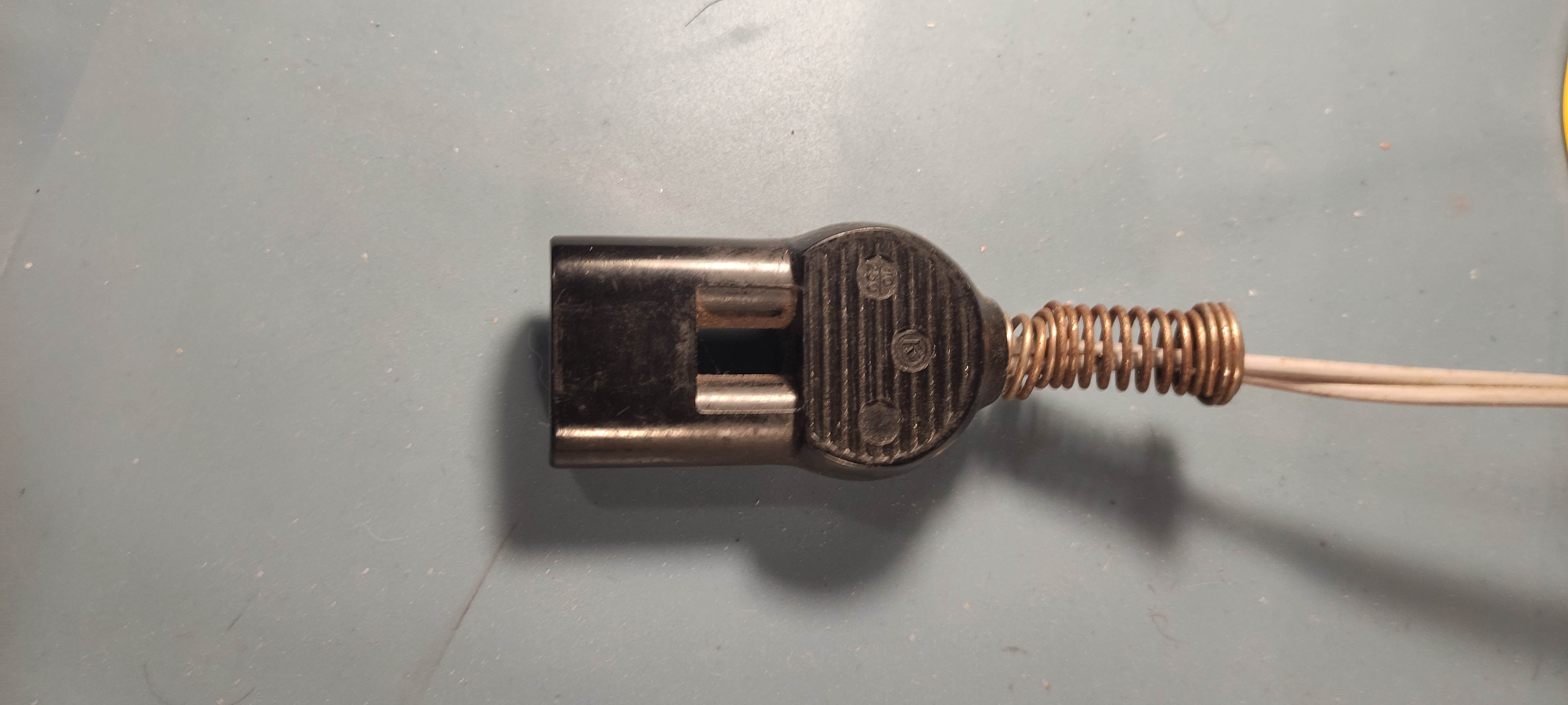

Die stekkers herken ik inderdaad, maar ik zie ze nauwelijks meer. In mijn hoofd zaten die dingen op plekken die heet werden.
Dan zat er een ander soort kabel omheen, iets met katoen?
Bram,
Bedankt!
Raaf12, Kruimel.
Die stekker is een zgn. Apparatenstekker en zat ook op meetinstrumenten, stofzuigers e.d.
Nog steeds verkrijgbaar als NOS, en bij ALI, ook in volledig metalen behuizing.
Ook verkrijgbaar met een synthetisch zeer duurzaam keramieken voet, ipv breekbaar porcelein.
nonius
Of eventjes naar de lokale kringloopwinkel gaan en daar in de bak met kabels zoeken. Ze zijn redelijk gangbaar. Zaten vroeger aan frietpannen, strijkijzers (de echte goeie strijkijzers, waar ook nog asbest in zat
) en straalkacheltjes (paraboolstralers).
Heb hier minstens een half dozijn complete kabels met dergelijke stekker liggen, voor allerlei apparaten.

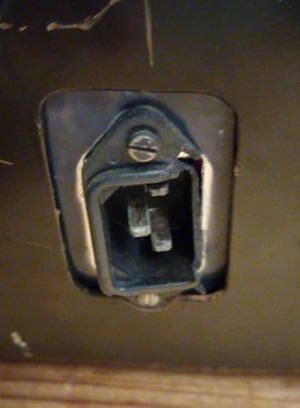

Tja, wil je die lompe krengen nog aan een apparaat hebben?
Ik zou de entree gewoon vervangen door een IEC type en die dikke klotsen vergeten.
Op donderdag 23 januari 2025 10:20:39 schreef Sine:
Tja, wil je die lompe krengen nog aan een apparaat hebben?Ik zou de entree gewoon vervangen door een IEC type en die dikke klotsen vergeten.
precies ja, tevens is deze voeding al best diep, met een iec snoer kun je ook een haakse stekker toepassen waardoor het nog op een plank van ~40cm diep past. blijft een toestel van bijna 30kg.
IJzerhersteller
Dat zal ik in mijn geval niet proberen denk ik. Als ik het gat nu uit had moeten zagen om een moderne variant te plaatsen had ik getwijfeld, maar hier is het imho makkelijk: gewoon het adapterplaatje weer plat slaan en er een nieuwe IEC in maken.

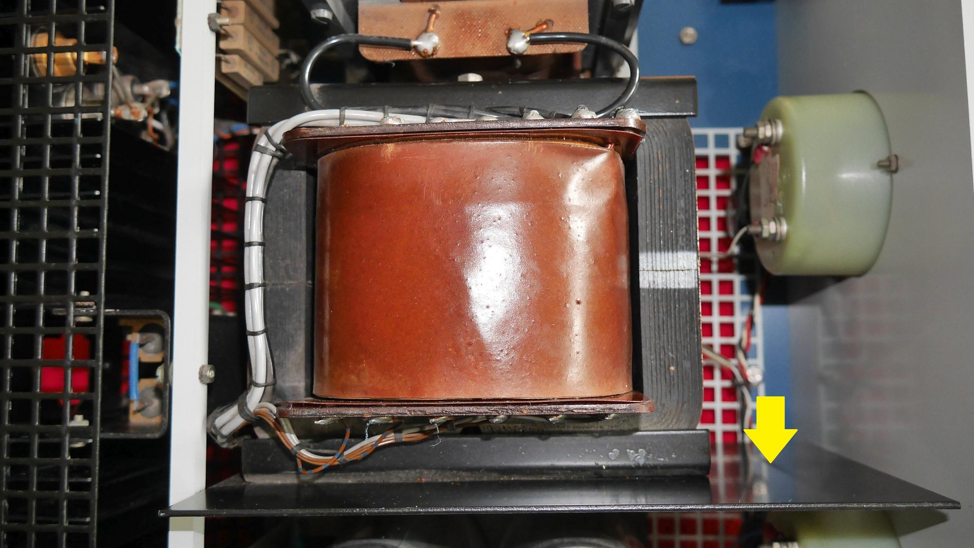

Dat van die weerstand was me niet opgevallen inderdaad, daar bedenk ik misschien nog wel wat voor. Als ik het schema zo bekijk zal die weerstand heet worden ongeacht de belasting van de voeding, dus het probleem zal met draai-uren samenhangen en niet met hoe intensief de voeding wordt gebruikt. Het lijkt in elk geval totaal niet kritisch wat voor elco's het zijn, en ik geloof dat ik wel wat geschikte axiale 470µF elco's heb liggen die ik er monteer. Dat laat dan ruimte om daar misschien tussenin een mooie grote weerstand te maken die zijn warmte dan daar lekker tussendoor dirigeert.

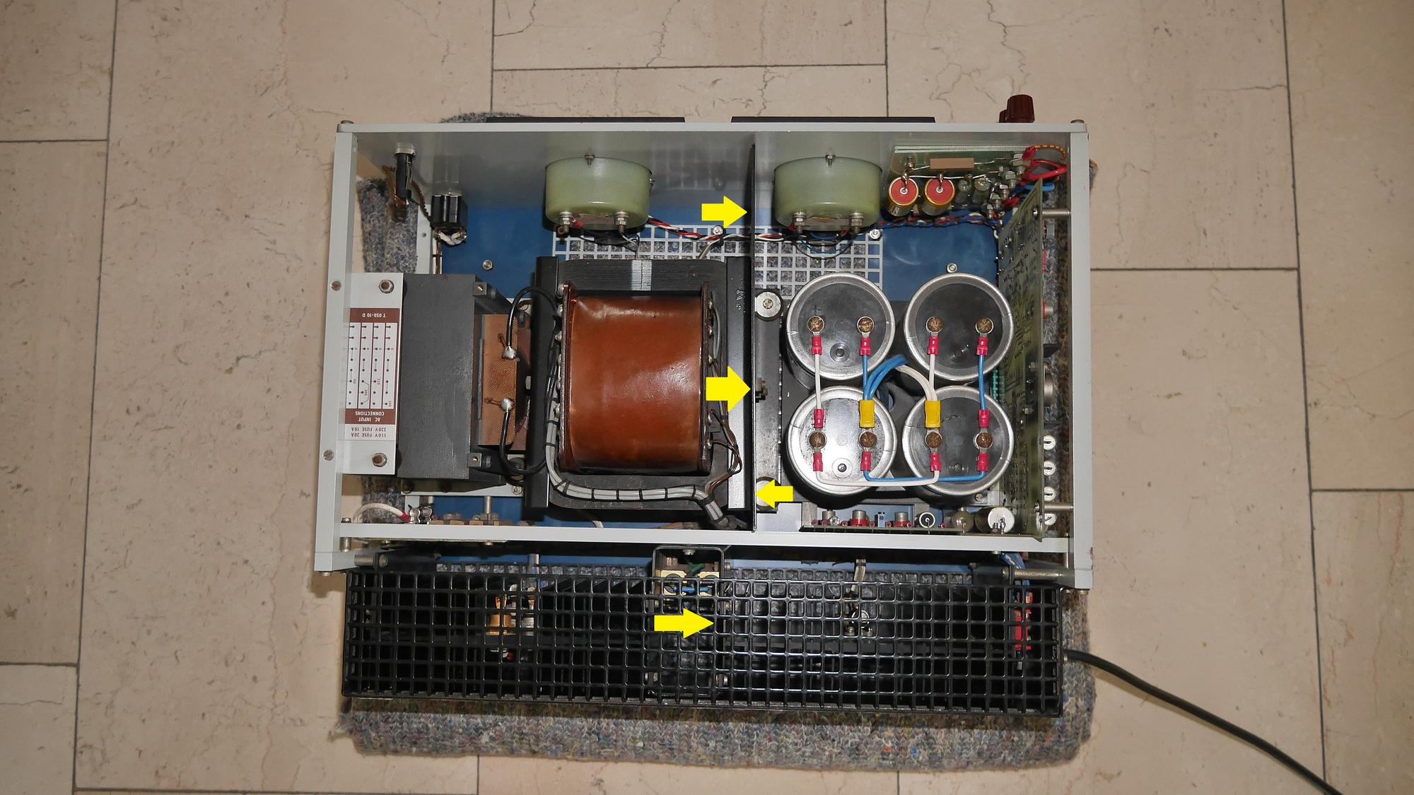

In plaats van op de koelplaat, achter op het apparaat, kun jij IMHO deze weerstand ook goed plaatsen op de metalen spacer tussen de 4 grote 10000uF 100V 85 Graden C) elco's en de voedingstrafo.
Daar wordt hij goed gekoeld, en stookt hij geen andere onderdelen op door stralingswarmte.
Maar ergens op de grote koelplaat (zoals Blackdog (Bram) voorstelt is ook een prima oplossing.
In mijn voeding heeft de CTD van de RUG, die hele netentree verwijderd en een nette vaste kabel voor de netstroom gefabriceerd.
Op de originele plek van de netentree, onder die 2 weerstanden is er nog voldoende extra plaats voor R1.
Daar is Blackdog,s oplossing de beste.
