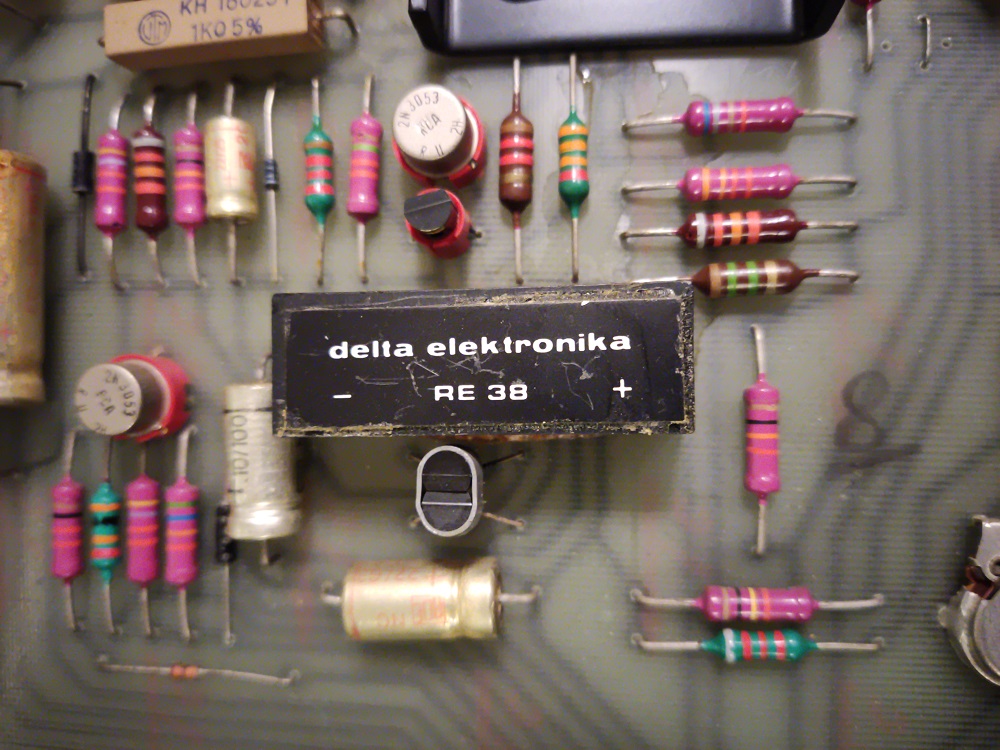

Ik heb even 6 standaard 6,2V zeners geplaatst en de voeding werkt goed. Als ik naar de zeners blaas veranderd de spanning een paar millivolt. Over de RE 38, de 8 blauwe diodes zijn 1N4148´s. De 5 zwarte zijn moeilijk leesbaar. Ik ga in het weekend de microscoop van zolder halen. Ook zal ik er per stuk spanning op zetten.

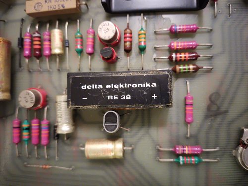

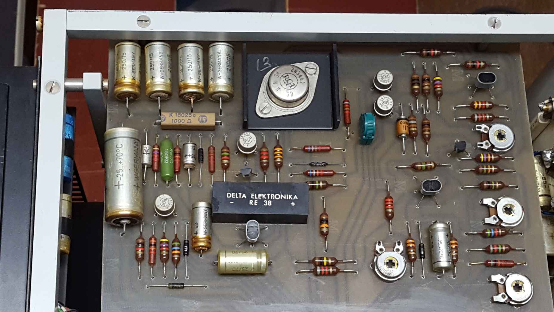

Toevallig heb ik recent ook beschikking gekregen over een Delta D050-10 met valschade. De ernst van de schade lijkt mee te vallen, maar daardoor heb ik ook een fotootje van die diodedoos in mijn exemplaar om te delen:
De lijmresten lijken op een mogelijke eerdere reparatie te wijzen. Dat is lastig zeker te zeggen, en ik weet niet of die kastjes allemaal even netjes uit de fabriek zijn gerold. De metalen RCA transistoren lijken allemaal datumcodes 3D en 3E te hebben, maar ik vond niets anders met een datum er op. Ik geloof dat dit productiejaar 1973 betekent, maar ik kon hier geen definitieve bevestiging van vinden.

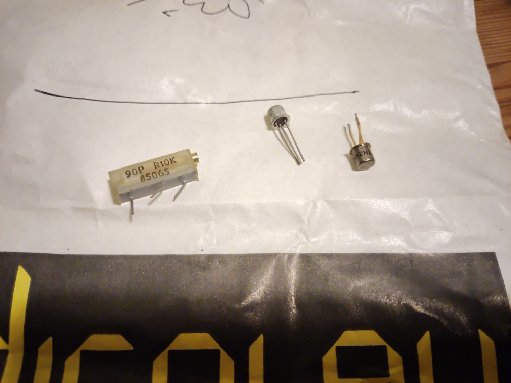

Er zat ook een zakje van Display elektronika in geplakt met een uitgesoldeerde RCA en nieuwe Motorola 2N2646 UJT en een instelpotmeter er in, dus ik denk dat de thyristorschakeling ook eens defect is geraakt. Op zich handig, want die UJT's zijn niet bepaald nog gemeengoed. Ik heb het hele verhaal van deze voeding niet (de originele voogd is inmiddels overleden), maar misschien kom ik nog wel wat details te weten als ik er naar vraag. Grappig om te vinden in elk geval:

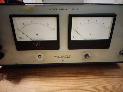

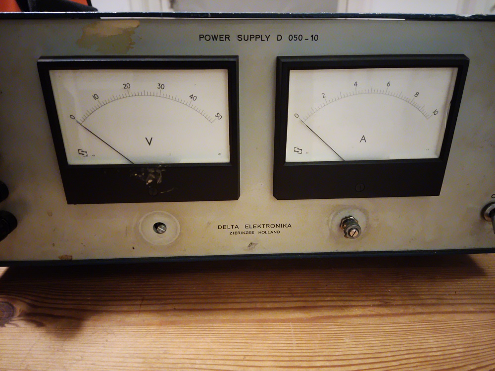

Ik heb het apparaat nog niet onder spanning gebracht, maar het lijkt er op dat ik geluk heb met de gedane schade. De draaiknoppen op het voorpaneel zijn beide kapot, en het lijkt er op dat één van de multiturns door het voorpaneel is geramd en zijn schroefdraad deels kwijt is maar verder niet eens echt gehavend is. Ik hoop dat de paneelmeters nog goed zijn want een goede analoge meter is lastig te vervangen, ze hebben in elk geval geen evidente schade.

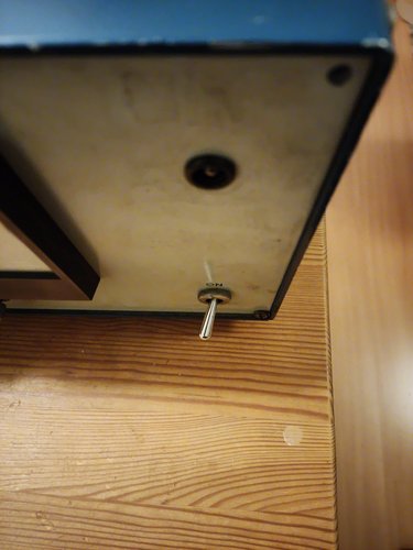

De schakelaar is ook kromgeslagen en het glaasje voor het indicatielampje is waarschijnlijk op dat moment ook gebroken, maar het gloeilampje zelf is nog goed.

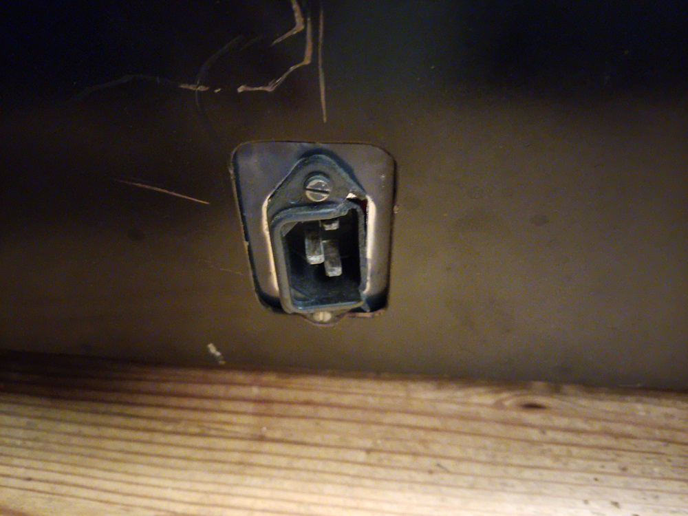

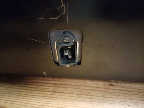

Het apparaat lijkt ook een goeie ruk aan het netsnoer te hebben gehad, want de netentree is stuk. Zo te zien zat dit ding al op een adapterplaatje dat nu krom als een hoepel is. Het is lastig te zien of dat origineel is, maar zo een connector kom je gelukkig wel aan. De behuizing lijkt verder alleen cosmetische schade te hebben.

meen dat zo'n D050-10 een 28 kilo deed. de netentree is al ooit vervangen. origineel zit er een unobtainable stekker in. je kunt er vrij makkelijk een ander C13 deel inzetten.
IJzerhersteller

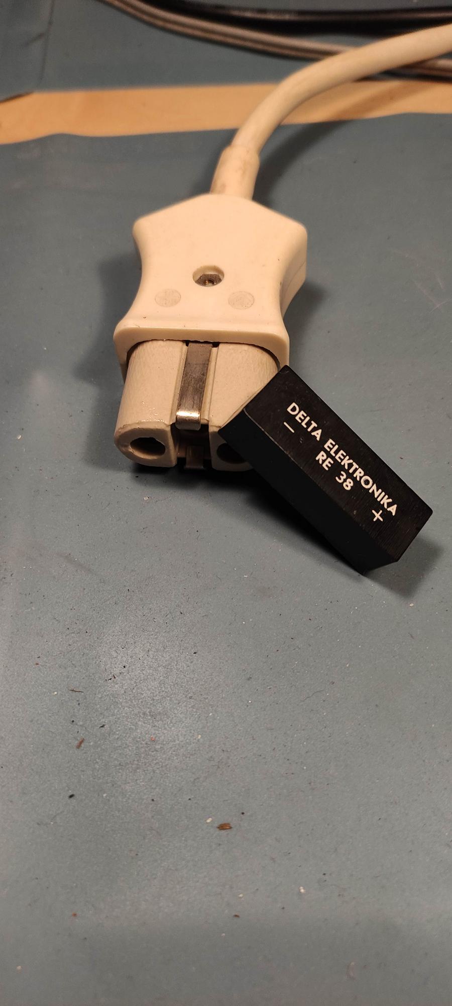

Wel een klapper geweest. Foto van netsnoer en originele kap van RE 38. Deze apparaatstekkers zijn nog te koop maar worden steeds duurder (€ 10,- bij Baco). Moderne entree is handiger.

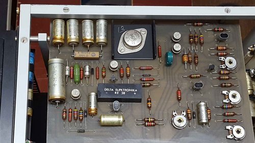

RE 38 duidelijk aan de bovenkant opengesneden. Je hebt dezelfde revisie als ik heb (2 x). Herken het aan de vaste weerstand en de draadbrug naast de TO3 koelplaat. Waren in eerdere versies instelpotjes. Link manual is al eerder geplaatst;https://www.circuitsonline.net/forum/file/119892
R19 en R20 zijn vaste weerstand en draadbrug geworden. Er is een nieuwere revisie waarbij de draadbrug vervangen is door een printspoor.
Die stekkers herken ik inderdaad, maar ik zie ze nauwelijks meer. In mijn hoofd zaten die dingen op plekken die heet werden. Op zich valt er wat voor te zeggen, want zeker als je meerdere TO-3 transistoren op een koellichaam zet kan je dat machtig heet stoken voor je aan de TJmax zit. Vroeger leken TO-3 transistoren me handig vanwege de hogere TJmax, maar in de praktijk is het best onhandig om een koelblok in de buurt te hebben dat >100°C kan worden.
Dat netfilter, is dat ook zo een rookbom zoals in Philips scoops trouwens of kan ik dat rustig laten zitten? Het is geen Rifa zo te zien in de manual, dus dat scheelt, maar misschien nog wel zo een papiertype.
Waar zag je trouwens die draadbrug en weerstand? Die heb ik toch niet op de foto staan?

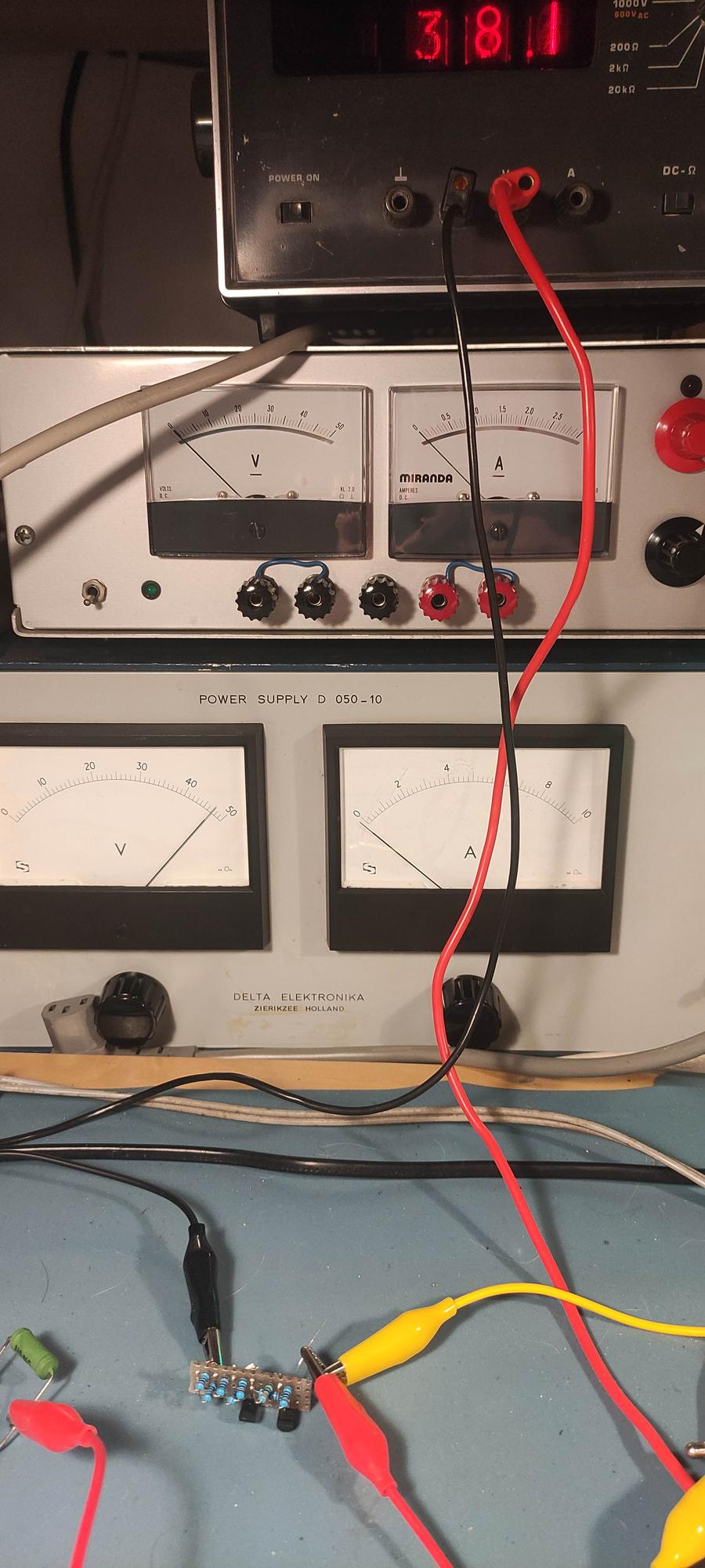

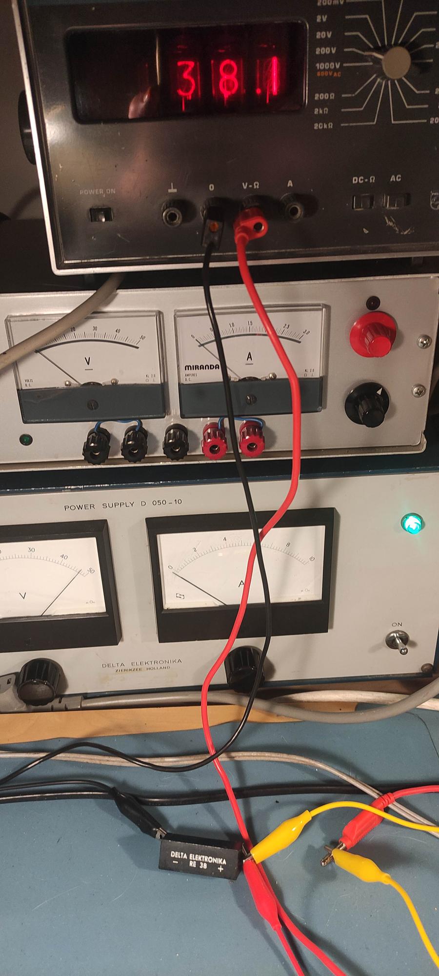

Ik heb de schakeling van Sine gemaakt op gaatjesboard, met wat meer weerstanden om de waarden te benaderen met de weerstanden die ik in huis had. Referentie is een AS431 uit een defecte PC voeding. De fabrikant beweert dat dit een verbeterde TL431 is.
Ga hem verstoppen in de originele RE 38 behuizing.
Hehe, een stealth fix.
Die weerstanden zijn niet kritisch, de enige verhouding die moet kloppen zijn die aan de adj pin van de 431.
En niet ingieten

Ik heb eerder zo referenties gemaakt voor een paar zelfbouw hoogspanningsvoedingen. (50V ref met 2xTL431, en 75V met 3xTL431). En die zijn zeer stabiel.
De weerstanden bepalen deels de tempco van de referentie. Maar met metaalfilmweerstanden is dat goed genoeg voor deze toepassing.
