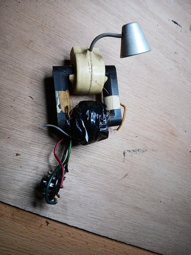

De eerste pogingen voor herwikkelen waren niet succesvol.
Het begint er al mee dat de ondergrond waar de eerste laag op moet heel ruw is door al het afgebrokkelde en deels verbrande spul.
Ik heb dat geprobeerd te 'egaliseren' met Teflon tape, maar mooi kreeg ik het niet. Het zouden uiteindelijk ook veel lagen (ca 10) moeten worden, het is een WC-rol vol met dat dunne draad.
Ik vrees dat een monnik hier ook voor had bedankt..
Dan nog even gekeken naar de oude lijntrafo uit een 17TX180U, die ik hier had liggen. Maar het schema wijkt teveel af zo te zien (los nog van de andere afbuighoek van deze beeldbuis).
Het wachten is toch op een donor-trafo..
Op maandag 5 mei 2025 20:53:53 schreef Bavelt:
Ik vrees dat een monnik hier ook voor had bedankt..Dan nog even gekeken naar de oude lijntrafo uit een 17TX180U, die ik hier had liggen. Maar het schema wijkt teveel af zo te zien (los nog van de andere afbuighoek van deze beeldbuis).
Als je het spul opstuurt wil deze 'monnik' anders nog wel een poging wagen.

Tsja, het begint met het zorgen voor een goede basis: een glad en vlak spoellichaam. Als u het oude wilt hergebruiken, dan eerst zoveel mogelijk glad schuren, plamuren en weer schuren, tot het mooi rond en vlak/glad is. (een draaibank zou makkelijker en sneller zijn, maar ook zonder gaat het.)
Of in dit geval, de scheuren opvullen met wat (verdikte) epoxy, en daar een laagje kunststof (bijv. cellofaan) omheen wikkelen (als mal) zodat de epoxy mooi glad en egaal uithardt. Daarna kunststoflaagje verwijderen en oneffenheden lichtjes vlak schuren.
En daarna wikkelen met nieuwe draad. De draad is niet dun dus dat lijkt me op zich goed te doen te zijn. Laagje wikkelen, beetje vernis erover, laten drogen, laagje isolatietape, nieuwe laag windingen, etc.
10 lagen is niet veel - dat is *niets*!

Nou, het is natuurlijk een geweldig en sympathiek aanbod.
Ik heb vanavond - het was mijn eer toch een beetje te na - maar eens een
aantal uren de draad opgepakt (letterlijk!)
En heb de spoel gewikkeld. Omdat de windingen niet netjes naast elkaar zijn, heb ik meer lagen gekregen en is hij dus dikker geworden. Hij kan wel om de kern (die overigens gebroken is maar de breuken passen precies. En omdat ze met lange boutjes aan elkaar komen te zitten zal dat vermoedelijk geen probleem geven.
Daarbij komt dat de lijmverbinding nog in tact was.
Ik heb alle draad weer hergebruikt, heb nl geen wikkeldraad. Maar wel dezelfde hoeveelheid als er af kwam.
En nu maar eens kijken of het spul het doet.
Ik moet die trafo dan wel weer helemaal in elkaar zetten.
Doet hij het niet, dan kom ik bij je terug @Harry!

[attachment=0]
Mmmm... Gebroken kern is wel een dingetje met lijntrafo's aka flyback's. Dit omdat de kern een afgestemd onderdeel is o.a. qua luchtspleet e.d. Daarvoor zitten er vaak ook spacers tussen de twee kernhelften. Maar goed, ik ben benieuwd of het gaat werken en zo ja hoelang.
Ohw enne wat bij deze trafo en je schema ook afwijkt is - van de HS spoel. In jouw schema gaat die naar de boosterdiode en op je trafo gewoon naar massa.
Ik zou het al heel wat vinden als dit nog aan de praat komt. Een structurele oplossing kan het niet zijn, daarvoor is de boel toch teveel beschadigd.
Maar als vingeroefening en speurtocht naar de fout is het wel leuk.
We gaan het zien, eerst de draadjes maar weer eens solderen en het spul in elkaar flansen.

Aan de foto te zien verwacht ik van niet of i.i.g. niet voor lang.

Onder inspiratie van jullie, @Nonius en @Harry, ik heb het ding in elkaar gekregen.
Ben nu bevorderd tot oppermonnik... vermoed ik.
Wát een werk.
Hij zit in elkaar, de Ohmse waarden kloppen, m.a.w. de sluiting is er uit en de vebindingen zijn er.
Maar straks het ding aansluiten...
Dat zal misschien wel een 'feest' worden. We hebben hier al eerder een vuurwerkramp gehad in de regio, hopelijk geen tweede keer.
De kern is wel nog wat meer afgebrokkeld door al dat gesleutel, stukjes laten gewoon los. Ik heb ze voor zover mogelijk weer verzameld en vastgemaakt.
Wordt vervolgd...
Edit: O en harry, de HSP zit niet met een kant aan de massa. Dat lijkt zo. De HSP spoel kan om de kern 'rammelen', dat hebben ze gefixeerd met een paar stukjes bakeliet, Daartussen zit een ijzerdraadje die naar de aarde gaat.
[Bericht gewijzigd door Bavelt op (16%)]
Nou, geen vuurwerk--of blozende buizen.
Dat was al heel wat.
Maar geen HSP, de TV gaat niet akkoord met de omgebouwde trafo.
De DY87 gloeit ook niet.
Dus nu toch maar wachten op een lijntrafo...

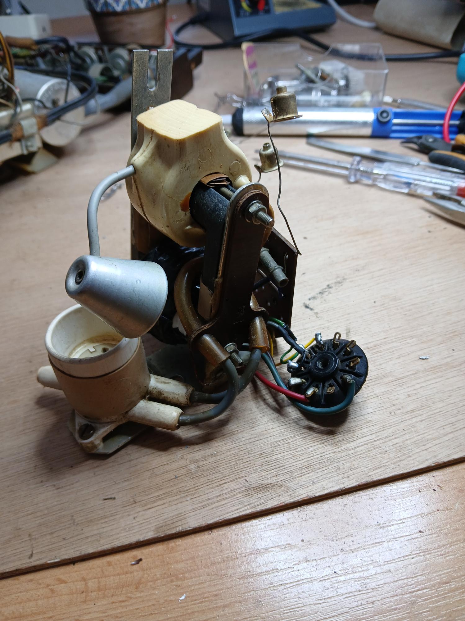

Als u tijdelijk een losse wikkeling van ca. 5-10 windingen om de ferrietkern legt en met de oscilloscoop kijkt, wordt er dan wel 'iets' opgewekt? Mogelijk een klein laagspanningsgloeilampje aansluiten op een zelfde tijdelijke wikkeling?
Ik ga ervan uit dat u wel heeft doorgemeten dat de nieuwe spoel goed doormeet op continuïteit?
Hoeveel stroom loopt er in de anodelijn van B18 (PL36)? Meet spoel S20 verder goed door? Als u op de (losse) lijntrafo een kleine wisselspanning zet van 15kHz met de signaalgenerator, komt er dan wel netjes een hogere spanning uit S65/S66 (en evt. ook de andere spoelen)?
(In bijlage het volledige schema van de TV, ter gemak van de anderen).
Ik heb er wel wat aan lopen meten.
De spoelen maken qua ohmse waarden goed en er zit geen sluiting tussen de spoelen.
De PY88 doet het wel. Op de anode van de PL36 komen keurig pulsen.
De DY87 gloeit echter niet.
De stroom zou ik nog kunnen meten. De andere roosters niet, omdat die aan de achterkant van de kooi zitten. En ik kan het ding niet testen als het chassis uit de kast is vanwege de plug van de afbuigspoelen en de beeldbuis.
Als ik met een gewoon montagedraad 5 windingen losjes om de kern leg, komen er idd pulsen uit met 15 Khz, 10Vtt
Is de draad van de gloeispanning niet afgebroken? (die houdt niet erg van veel bewegen...)
Dan lijkt me dat het herwikkelen toch gelukt is, toch in elk geval van S65....
Denk inderdaad dat er nog een ander probleem is inderdaad, of wat Arco zegt, dat door het uitgebreid 'bepotelen' van de lijntrafo er mogelijk iets anders beschadigd is.
Komt er hoogspanning uit S69? (Liefst meten met een hoogspanningsprobe - ik heb vroeger ook boogontladingen getrokken met een schroevendraaier, maar da's eigenlijk meer mishandeling dan testen/meten....)
Piept de lijntrafo wel?
Of 'tie nu wel of niet piept, die frequenties hoor ik al héél lang niet meer.... da's voor mij nu allemaal ultrasoon geluid
Bewegen?
Wat heet...
Tja, ik heb beide toevoerdraden uit de socket van de DY87 moeten trekken om de lijntrafo te demonteren. (1 winding om de kern met dik draad_
En ze er later weer in geschoven, in de hoop dat ze dan weer contact maken. Je kunt dat niet zien, de draden schuiven er ca 1,5 cm in.
Hetzelfde geldt voor de HSP lijn, die kun je er ook uittrekken.
Zou er dan wel HSP worden opgewekt maar de DY87 niet worden ontstoken?
(piepen hoor ik niet meer, ik hoor de vaatwasser niet eens meer als die klaar is en volgens mijn vrouw 'piept'...)
Klopt, zijn een soort klemcontactjes. Met dunne meetpennen kan je wel checken in de voet van de DY of de gloeidraadcontacten contact maken. Zo uit m'n hoofd dacht ik dat de DY op iets van 4 volt werkt. Dus als jij al onbelast met een aantal windingen om de kern maar 10 volt tt meet dan vermoed ik dat de vermogensoverdracht niet goed gaat omdat impedanties e.d. niet meer kloppen.
Het 'veiligst' om te meten of er genoeg 'input' is is door op pen 5 van de stekker te meten met een 1:100 probe die hoge spanningen verdraagt. Die heb ik ooit eens apart moeten aanschaffen toen ik het CRT circuit van m'n Dynatek 4040 moest meten.
Hoewel die 200V puls ook met een 1:10 probe nog net zou moeten kunnen. 5V/div wordt dan 50V/div en zou dus 4 Div's moeten zijn.
