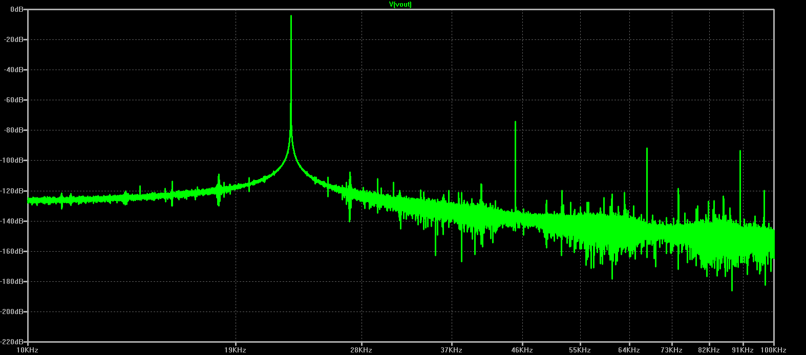

Zoals ik al had aangegeven, vond ik het niet zinnig verder te sleutelen aan deze schakeling omdat met een audio opamp een beter resultaat te bereiken is tot zo'n 100KHz.
Q3 kan worden vervangen door bijv. 2N3055 of BD135.
In de FFT's van de uitgangsspanning van het circuit zitten wat verschillen.
- Met de AC187 is de ruisvloer het laagst maar produceert toch wel ruis.
- Met een 2N3055 is de ruisvloer wat hoger, het nivo van de harmonischen is nagenoeg gelijk aan de AC187.
- De BD135 presteert iets beter dan de 2N3055, heeft een gelijke ruisvloer en met een lagere 2-de harmonische.
Alle FFT's zijn gemaakt met hetzefde NL5132 circuit en met dezelfde settings en geen enkele component aanpassing, in het circuit is alleen Q3 vervangen door de bovenstaande transistoren.
Onderstaand de FFT's.
FFT met AC187
FFT met 2N3055
FFT met BD135
