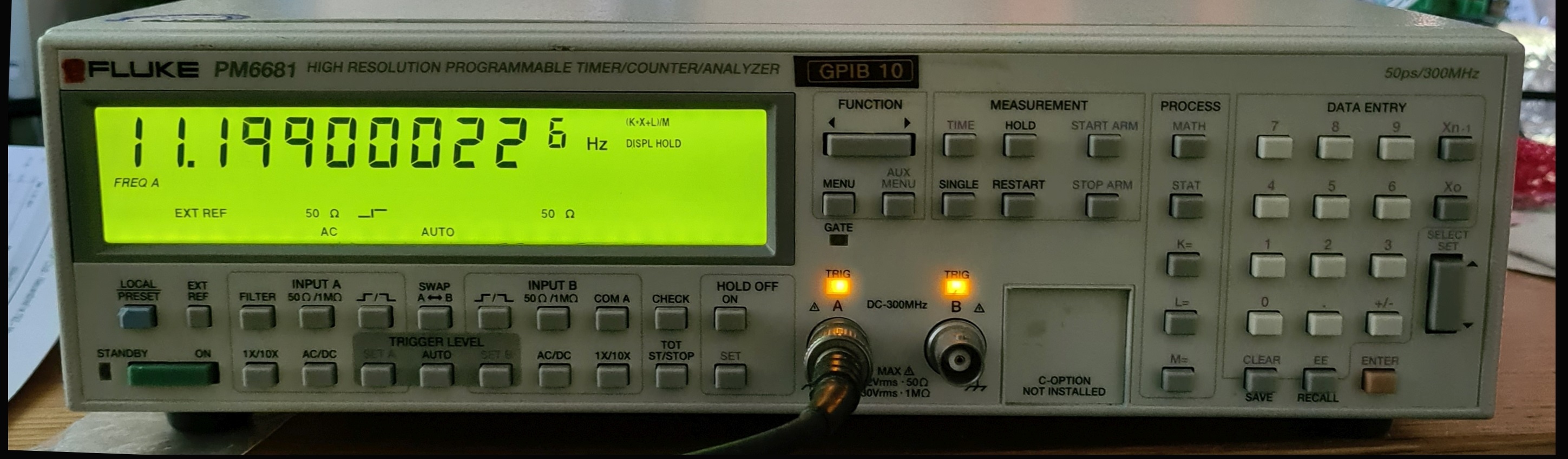

Fluke PM6681 10 Digits 50ps Counter Timer Analyser
Deze Philips Fluke heet tegenwoordig Pendulum. Deze doet zijn naam eer aan. De weergave zwaait alle kanten op. Geeft Calibration Lost bij opstarten.
Weet iemand raad? Als hij weer aan de gang gaat is het een serieuze counter.
50 ps resolutie zie je niet veel.

Ha Camino1,
Ha! Leven in dit topic
Mooie counter!
Zwaait hij ook alle kanten uit met een externe 10MHz referentie?
groet! Gertjan.
@Gertjan.
Ja helaas wel. In en uitgang op rubidium.
Met A en B verbonden met een stukje coax geeft hij wel een stabiel faseverschil. Eerst maar eens documentatie lezen.

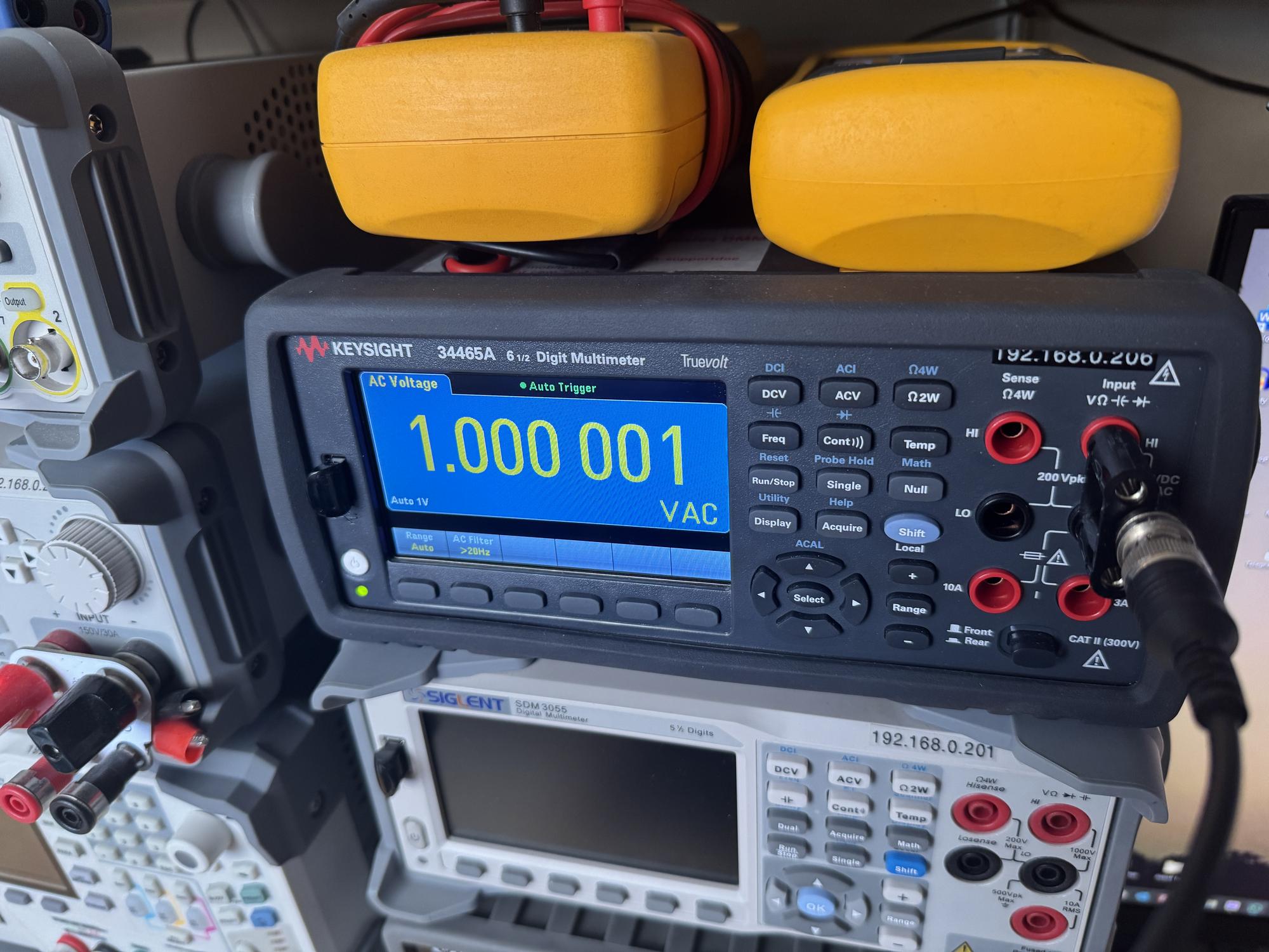

Liep een tijdje terug tegen een Keysight 34465A aan voor een heel mooi prijsje.
Op dit moment mijn nauwkeurigste/beste DMM.
Dat ligt eraan wie de eerste was met die knoppenlayout.
HP was er eerst, dat werd keysight.
Siglent is opgericht 2002, introduceerde deze meter in 2014.

Ha Salient,
Gefeliciteerd met een erg mooie meter! En nog in de nieuwe zwarte livrei ook.
Dat maakt de kans op panne later een stuk kleiner.
Hint: in TestController zit een hele mooie driver voor deze 3446xA meters
En ja, een verdienmodel van de Chinese meetapparatuur fabrikanten is om lookalikes te maken voor minder geld. (Natuurlijk met wat short-cuts, zoals niet gepre-aged referenties, en minder kostbare onderdelen met wat meer tempco. Het prijsverschil moet ergens vandaan komen tenslotte...)
Dat DMM's dezelfde knoppenlayout hebben is op zich niet verkeerd: ben je thuis op de ene meter, dan kun je ook direct overweg met de andere.
Op maandag 11 augustus 2025 20:17:17 schreef Camino1:
Fluke PM6681 10 Digits 50ps Counter Timer Amalyser
[bijlage]Deze Philips Fluke heet tegenwoordig Pendulum. Deze doet zijn naam eer aan. De weergave zwaait alle kanten op. Geeft Calibration Lost bij opstarten.
50 ps resolutie zie je niet veel.Groet,
Henk
Hoi Henk,
Calibration Lost ontstaat als de interne backup batterij leeg is of is vervangen zonder de counter onder spanning te houden.
Het "zwabberen" kan ontstaan als de vermenigvuldiger van de 10MHz referentie niet helemaal lekker staat, dat is het positieve scenario.
Het andere scenario is dat de interpolator ASIC niet lekker is.
Voor een nieuwe kalibratie is een Philips PM5781 nodig en een stuk software. Een alternatief is om zelf deze software te schrijven voor een andere pulsgenerator, gehele procedure verloopt middels GPIB.
Zie ook: https://www.eevblog.com/forum/repair/philips-fluke-pm6680-cnt-81-frequ…
Salient
A man with one multimeter knows the value. A man with many is never sure.
Op vrijdag 15 augustus 2025 13:36:47 schreef miedema:
En ja, een verdienmodel van de Chinese meetapparatuur fabrikanten is om lookalikes te maken voor minder geld. (Natuurlijk met wat short-cuts, zoals niet gepre-aged referenties, en minder kostbare onderdelen met wat meer tempco. Het prijsverschil moet ergens vandaan komen tenslotte...)Dat DMM's dezelfde knoppenlayout hebben is op zich niet verkeerd: ben je thuis op de ene meter, dan kun je ook direct overweg met de andere.
Ik ben helemaal niet ontevreden met de Siglent meter. Sterker nog, ik heb veel meer apparatuur van Siglent en het werkt allemaal prima en, niet onbelangrijk, is goed betaalbaar voor de normale sterveling.
Het enige wat ik pas wel vervangen heb is mijn Siglent voeding (ik had de SPD3303X-E) voor een Uni-T UDP3305S-E. Ik kon niet goed wennen aan de bediening van die Siglent. De Uni-T is dan ineens een genot.
Hoi Henk,
Het andere scenario is dat de interpolator ASIC niet lekker is.Voor een nieuwe kalibratie is een Philips PM5781 nodig en een stuk software. Een alternatief is om zelf deze software te schrijven voor een andere pulsgenerator, gehele procedure verloopt middels GPIB.
Dat hebben we zondag gedaan. De filters voor 100 MHz waren verlopen. Even op maximum gedraaid en klaar. Hij werkt weer. Nu nog een nieuwe Kalibratie .
Ik heb toevallig de PM5786, maar die heeft geen GPIB. Nieuwe software, heb jij die ooit eens geschreven? Ik moet eerst de procedure maar eens lezen.
Bedankt voor je reactie,
Henk
Op maandag 18 augustus 2025 22:51:29 schreef Camino1:
[...]Dat hebben we zondag gedaan. De filters voor 100 MHz waren verlopen. Even op maximum gedraaid en klaar. Hij werkt weer. Nu nog een nieuwe Kalibratie .
Bedankt voor je reactie,Henk
Als je mij even een mailtje stuurt kunnen we dit wellicht oplossen. (ik heb geen software geschreven)

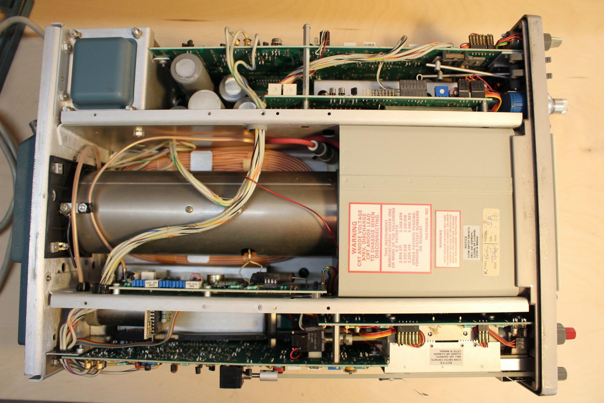

Ik denk dat deze tektronix 465b mijn mooiste meetapparaat is. Ik heb 'm een aantal jaar geleden van de makerspace gekocht. Hij is in goede optische staat, maar heeft wel een defect dat optreed na langer aanstaan/opwarmen. Misschien open ik tzt een reparatietopic*, ik heb de (service) manual en een tek trainingsdocument voor oscilloscope-reparatie. (van de tekwiki)
Met koud weer kreeg ik het defect niet gereproduceerd. Dan kan ik ook alle "performance verification" stappen uit het kalibratie-gedeelte van de manual doorlopen, voor zover ik daar de apparatuur voor heb.
Anyway. Het is serienummer 702776, mocht iemand die herkennen.
Omdat het met 7 begint weet ik dat 'ie uit Herenveen komt, op basis van de gelinkte post van Hewlett. Maar daar houd het wel een beetje mee op.
Ik heb ook de beschermkap voor de voorkant:
(zodat je 'm op de voorkant kunt zetten bij reparatie zonder de knoppen te beschadigen).
Ware schoonheid zit vanbinnen, natuurlijk:
Alles is keurig netjes, labels, markeringen, connectors... Die grote rol coax onder de beelbuis is een delay line.
*) (EDIT: done).
Goed, alvast dan, voor de nieuwsgierigen:
Na opwarmen / ongeveer een uurtje aanstaan valt de trace weg. Op een klein stukje aan het begin na. Eerst alleen bij bepaalde tijdbasisinstellingen (0.5/0.2/0.1 ms/div) maar na verder opwarmen op álle tijdbasisinstellingen.
Als er geen trigger is, is er wél een sweep en dus wel een trace zichtbaar (alleen niet getriggerd). Bijvoorbeeld wanneer ik signaal aanbied en trigger op CH 1, maar de trigger instelling wijzig naar CH2. Of wanneer ik signaal aanbied op CH2 en de trigger instelling naar CH1 wijzig. Of wanneer ik het signaal loskoppel.
Dat is op 'auto' trigger, dus wanneer er geen signaal is, genereert de time-out van de auto-trigger een sweep start event. Ik denk dus dat er iets mis gaat met het starten van de sweep vanuit een gewone trigger. Ook op line trigger is er geen trace, op een puntje links aan het begin na, in beeld te krijgen met de "pos" knop of met de "beam find" knop.
Op de gate-A uitgang aan de achterkant verschijnt normaal een puls als er een sweep is. Die valt gelijktijdig weg als de sweep wegvalt. Dus voordat de 'scope is opgewarmd en alles werkt is die uitgang er, en als de trace wegvalt is daar alleen nog een heeeel kort pulsje overeenkomend met het begin van de trace, maar het signaal is eigenlijk weg.
Met heen-en-weer draaien van de time/div knop is er soms weer een trace zichtbaar te krijgen.
Dus ik denk dat er iets missmurft in het 'horizontale' gedeelte: sweep generator of daarvoor. Mogelijk iets dat 'bijna' los zit en na opwarming losraakt maar na "rammelen" door draaien aan de time/div weer contact maakt. Ergens vóór de A-GATE uitgang (op de achterkant, maar ik bedoel ervoor in de signaalweg, niet problem exist between backplate and front), en ergens waar de normale trigger verschilt van de auto-trigger. Ik ga daar nog even voor de manuals in duiken.
Na uitzetten en afkoelen en opnieuw aanzetten functioneert alles ook weer.
EDIT2: Eerste foto vervangen door een mooiere vanuit het reparatietopic, en onderstaande toegevoegd.

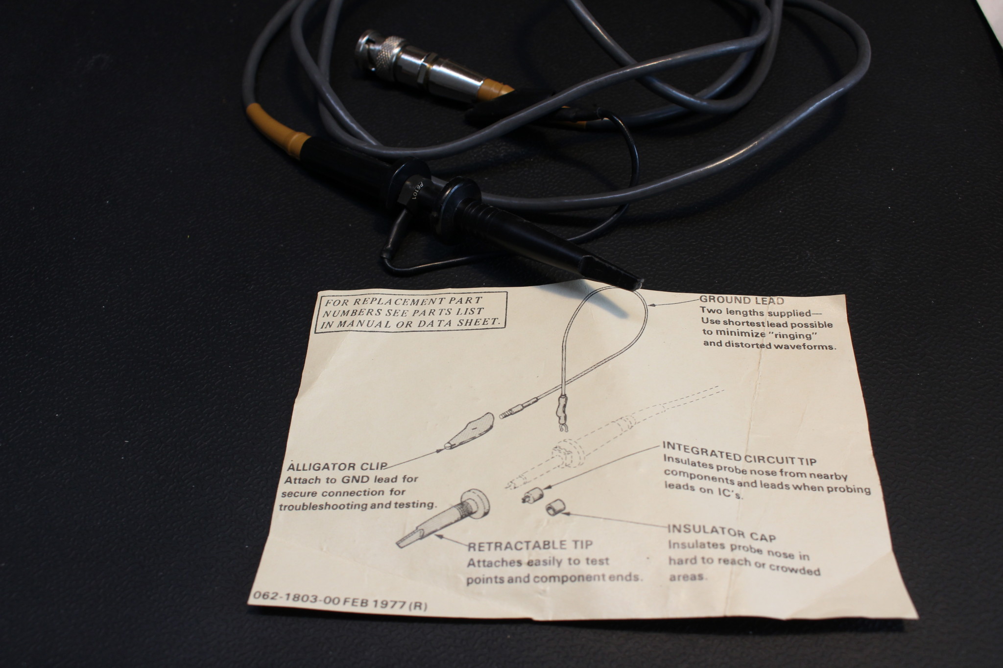

Ik heb de probe-tas schoongepoetst
dus de kleur is nu iets frisser dan op de andere foto.
(licht vochtige Microvezeldoek)
Meer moois: Ik heb de probe-tas eens uitgepakt. (En schoongepoetst).
Eigenlijk zou ik eens een paar echt mooie foto's van de tek465 moeten maken voor dit topic. (Zoals deze mooie foto van de deltavoeding, gemaakt door miedema).
Ik vind het gewoon een hele mooie 'scope: zo'n alu frontplaat heeft gewoon meer charme dan beige plastic.
Ik heb nu ook iets meer vermoeden waar de 'scope origineel vandaan komt, dat vind ik ook leuk om te weten. (Ik heb de 'scope gekocht van de makerspace na een opruimdag, maar ik weet niet van welk van de Makers deze afkomstig is. Mocht iemand z'n 'scope herkennen: mail me
De BNC van de 1:1 is wat gecorrodeerd aan de buitenkant, en de 1:10 mist zijn automatisch-omschakelen pinnetje, maar ondanks het opschrift op de envelop lijken beiden verder gewoon te functioneren. En de reservetipjes en opsteek-isolatie-dopjes zitten er gewoon bij. Prachtig!
