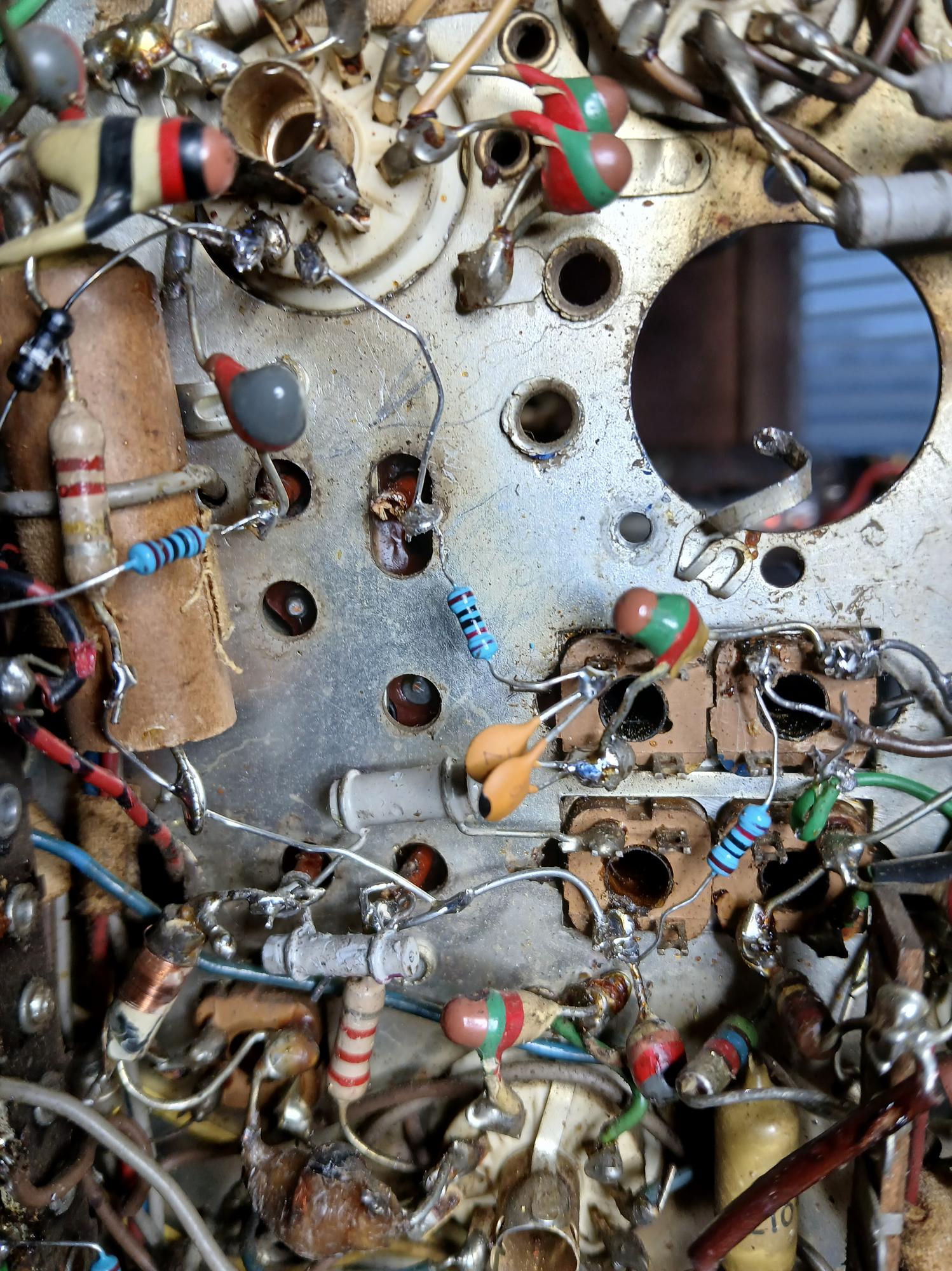

Als ik echter in het schema kijk, zie ik een Condensator van 56 PF parallel over S33 staan, de ingang voor het circuit.
Die C85 zie ik nergens. Ik dacht misschien zit hij in het aluminium huisje van S33/S34, maar daar kan ik hem ook niet ontdekken.
Het vreemde is dat ik hem in de componenten lay-out ook niet zie staan.
Volgens de documentatie zou hij in het aluminium huisje moeten zitten, maar ik zie hem daar niet.
Plaats ik deze C extern over S33, zoals in het schema staat, dan werkt de sync perfect!
Zo zit het nu (de 2 keramische schijfjes, ik had geen 56 pF, dus maar 47pF en 10pF parallel).
Tja, en zo werkt de TV heel mooi! Hele mooi marge voor de sync-regelaars .
Zou dat ontbreken van C85 een fabrieksfoutje zijn geweest?

Jaa, dan had je dus geen afgestemde kring op 35MHz, maar een koppeltrafo en dus heel logisch dat de sync constant onderdrukt werd. Dit was vanop afstand echt niet in te schatten (vooral niet omdat je het filter al had uitgewisseld), maar wel snel met een RF generator te achterhalen. Proficiat dat je dit hebt bovengehaald :-)

Aangezien het tot enkele dagen geleden allemaal goed werkte moet er een ongelukje gebeurd zijn. Ik denk dat je oa de MF buizen hebt uitgewisseld, en aan de tuner geknutseld? Aangezien de sneeuw toeneemt moet het logischer wijze tuner of eerste MF trap probleem zijn. Het vreemde is dat het apparaat een tijdje moet spelen eer het fenomeen optreed. Je zou de truuk van buis per buis uit het MF een tijdje "koud" te houden kunnen toepassen (door de gloeidraad voor een paar minuten kort te sluiten) om op die manier te achterhalen welke trap raar gaat doen eens ie opgewarmd is. en dat ook voor de tuner. wie weet levert dat wat op.
Ik dacht ook al: misschien is die AGC spanningsdaling wel het gevolg van 'iets anders'; inderdaad oorzaak en gevolg.
Ik heb alle MF buizen(EF183 en 2x EF184) stuk voor stuk verwisseld ten tijde van het flets worden, die zijn het niet.
En eigenlijk bestond het probleem al wel langer, ook toen ik met die sync pulsen bezig was, had ik af ten toe een beeld vol sneeuw (zie posts).
Dat komt omdat ik bij het testen het toestel nooit lang liet aanstaan. Eenmaal de sync onder controle manifesteert het zich nu.
Het moet iets zijn dat reageert als het goed warm is.
Misschien moet ik beginnen met een videosignaal aan te bieden op de video-eindbuis PCL84 en eens kijken hoe zich dit houdt (m.a.w. kanalenkiezer en MF even passeren.) Maar dat is nog niet zo makkelijk.
Voortbordurend op deze case en analyserend:
Ik denk dat het zo zit: na enige tijd, als het spul warm is, wordt de versterking in een van de MF trappen minder. De AGC probeert dat te herstellen door de spanning op het stuurrooster van B16 en de kanalenkiezer.
Vandaar dat de spanning terugzakt van ca -3,5 V naar -0.3V. Dan kan hij het niet meer herstellen en houdt het op.
Toen heb ik een andere modulator gepakt, Eem M69, zo'n blauw kastje met regelbare output.
Daarbij treedt het omgekeerde op: in koude toestand geeft die een rommelig beeld, maar in warme toestand wordt dat heel goed. En blijft het ook goed.
En als ik dan die andere modulator weer even pak dan zie je het fletste beeld weer.
Reproduceerbaar.
Dat zou dan inhouden dat mijn eerste modulatortje een zwakker signaal geeft. Door de gedragsverandering als gevolg van de temperatuurstijging kan de AGC het niet meer herstellen, maar de nieuwe modulator (M69) geeft een veel sterker signaal en kan deze het wel opvangen.
Het beeld blijft dan stabiel, ook de spanning op het stuurrooster blijft op -3,5V.
In de praktijk zou je dus kunnen kiezen om deze M69 te gebruiken en het toestel eerst lekker goed warm te laten worden. En dan heb je een werkend geheel.
Maar dat is dus niet de bedoeling.
Dus lijkt me dat ik op zoek moet gaan welke MF trap op warmte reageert en waar dat door wordt veroorzaakt.
Buizen zijn al vervangen. Er moet dus iets zijn wat slecht tegen warmte kan.
MF Trafoootjes? Die lijken me niet warm te worden. Condensator die aan de haal gaat bij hogere temp?
Kom daar maar eens achter...
Houdt een buis vh het MF "koud" terwijl het chassis opwarmt. (door de buis koud te houden loopt er geen stroom en blijven ook de desbtreffende randonderdelen kouder). Laat die buis dan los na 12 minuten. om te zien of het die trap betreft.
Als het echt puur warmtegerelateerd zou zijn, dan..kan je ook met de haardroger aan de slag. Altijd leuk :-)
