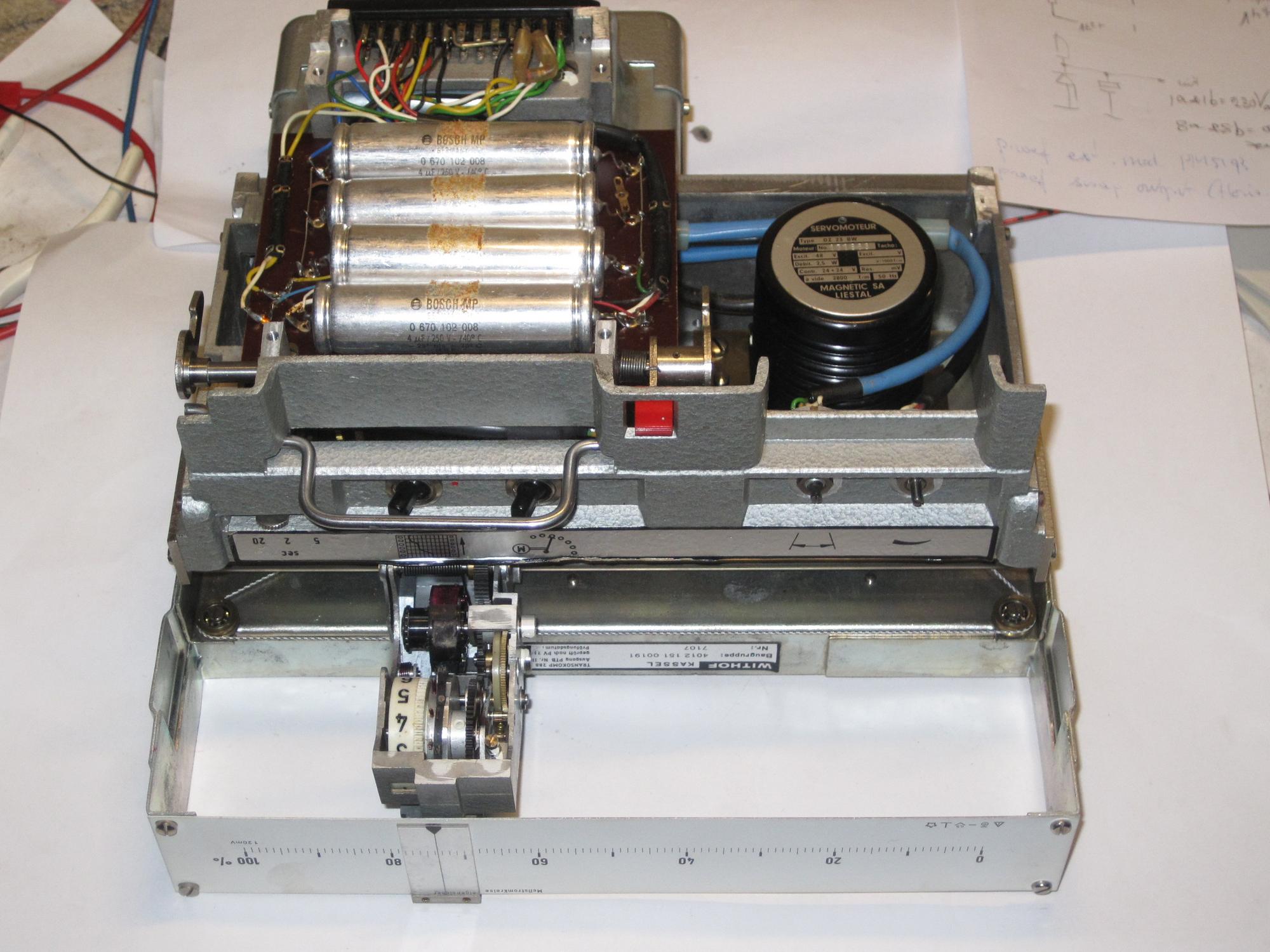

Ca. een half jaar geleden ben ik dankzij een gulle gift van Henri62 bezitter geworden van een 12-kanaals schrijvende meter, een Transokomp 288 van het merk Withof Kassel. Een schrijvende meter was iets waar ik al wat langer mee aan de gang wilde. Voor een apparaat uit 1971 bleek het nog in verbazingwekkende goede toestand. Maar omdat het apparaat al een paar decennia ongebruikt had gestaan heb ik het eerst, module voor module, opengemaakt en gecontroleerd, vóór ik er spanning op durfde te zetten.
Voorkant:
Achterkant:
Het apparaat is behoorlijk groot en zwaar maar gelukkig volledig modulair opgebouwd, dus de modules konden één voor één uitgebouwd en gecheckt worden. De eerste module was de motoraandrijving:
Een prachtig stukje fijnmechanische techniek waar niets aan mankeerde. Een paar druppeltjes olie en het geheel liep weer als een zonnetje. Het is op deze module dat ook de voortloopsnelheid van het papier kan worden ingesteld met een selectiepal.
nonius
Een prachtig stukje fijnmechanische techniek, waar niets aan mankeerde. Een paar druppeltjes olie en het geheel liep weer als een zonnetje. Het is op deze module dat ook de voortloopsnelheid van het papier kan worden ingesteld met een selectiepal.

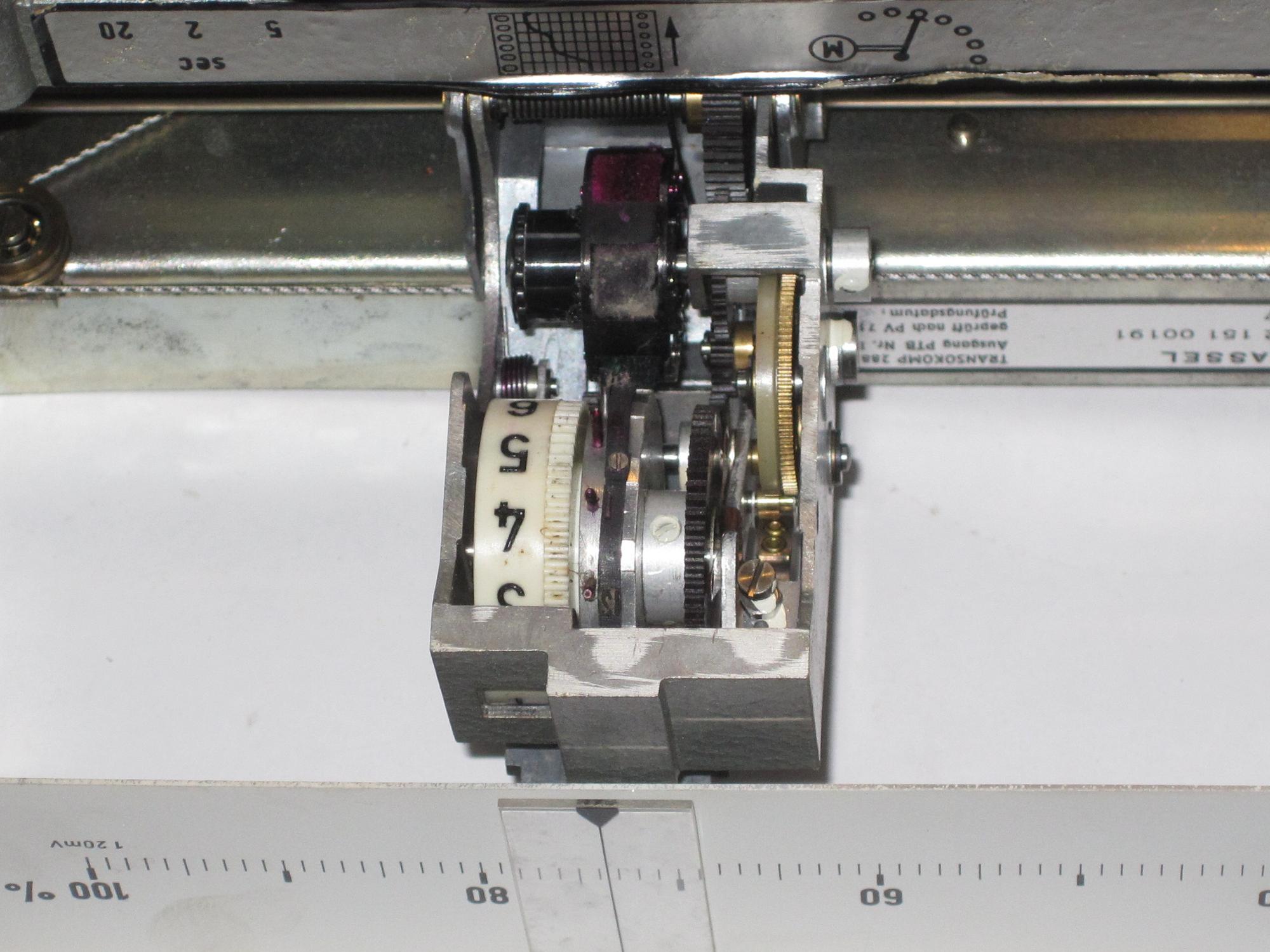

De eigenlijke tekenkop:
Duidelijk is de indicatie te zien van welk kanaal gemeten & opgetekend wordt (1-12); rechts daarnaast de afdrukpinnetjes; daar rechts van een zwart rubber stempel van 1-12, dat om de zoveel aftekenpuntjes (ca. 40?) het kanaalnummer afdrukt op de grafiek. Daarachter zit een ronde zwarte kunststofhouder met 6 stempelkussentjes erin, elk met zijn eigen kleur inkt. (tot m'n stomme verbazing tekende het apparaat nog goed af met deze inkt, na ca. 30 jaar!)
Het geheel is volledig mechanisch met tandwieltjes; hierbij is het belangrijk dat alles netjes synchroon loopt. Iets wat ik aanvankelijk, door m'n eigen fout, om zeep heb geholpen. Daarna was het een kwestie van trial & error om te zorgen dat, wanneer kanaal 1 gemeten werd, ook kanaal 1 afgetekend werd (en kanaalnummer ook goed gestempeld werd). Dit is nu ook weer in orde.

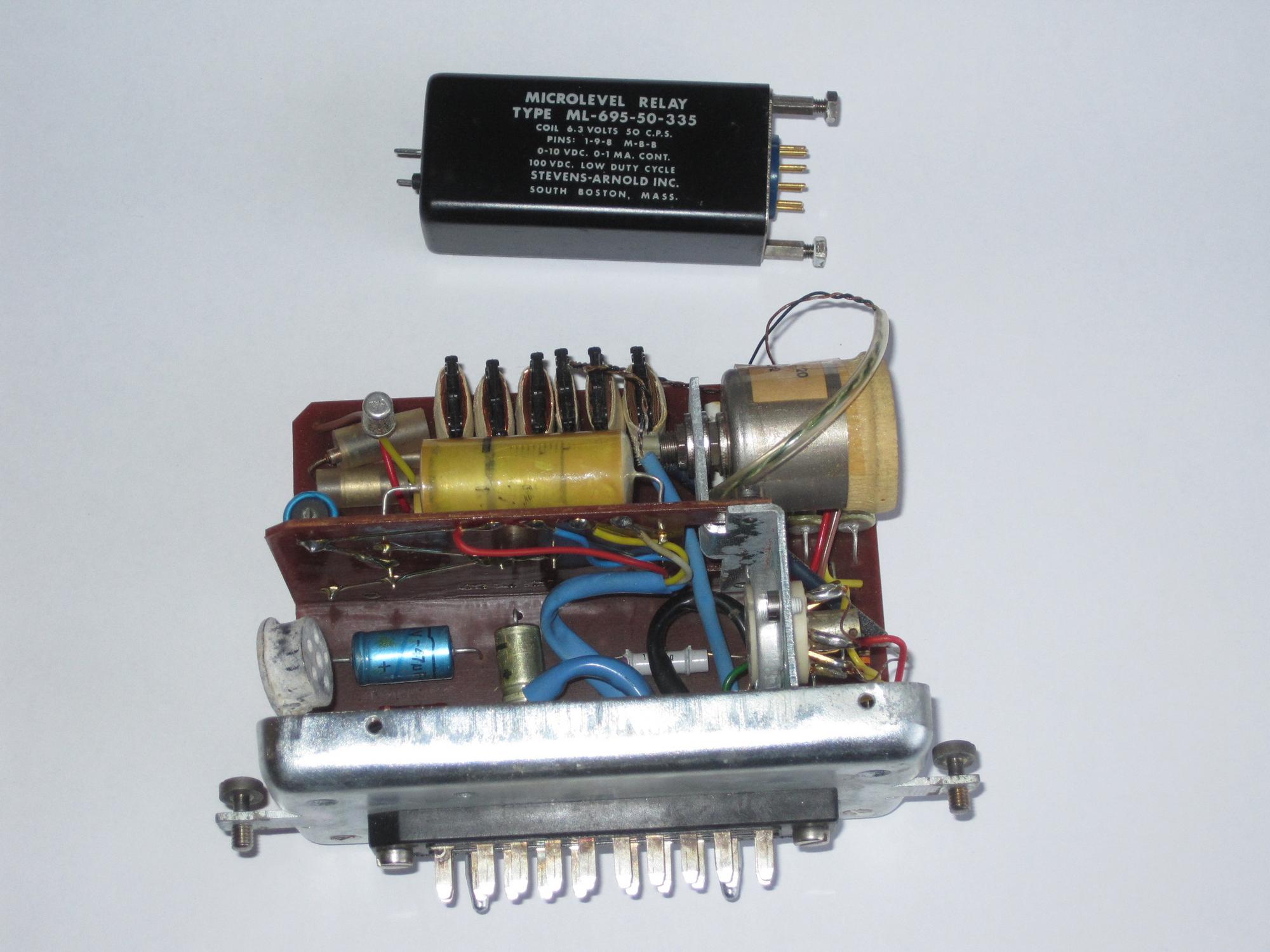

De volgende module bevat o.a. de chopper van de meetschakeling:
Ook hier weer elco's gereformeerd. Het chopper-relais moest gedemonteerd worden om bij de onderste elco's te kunnen komen.

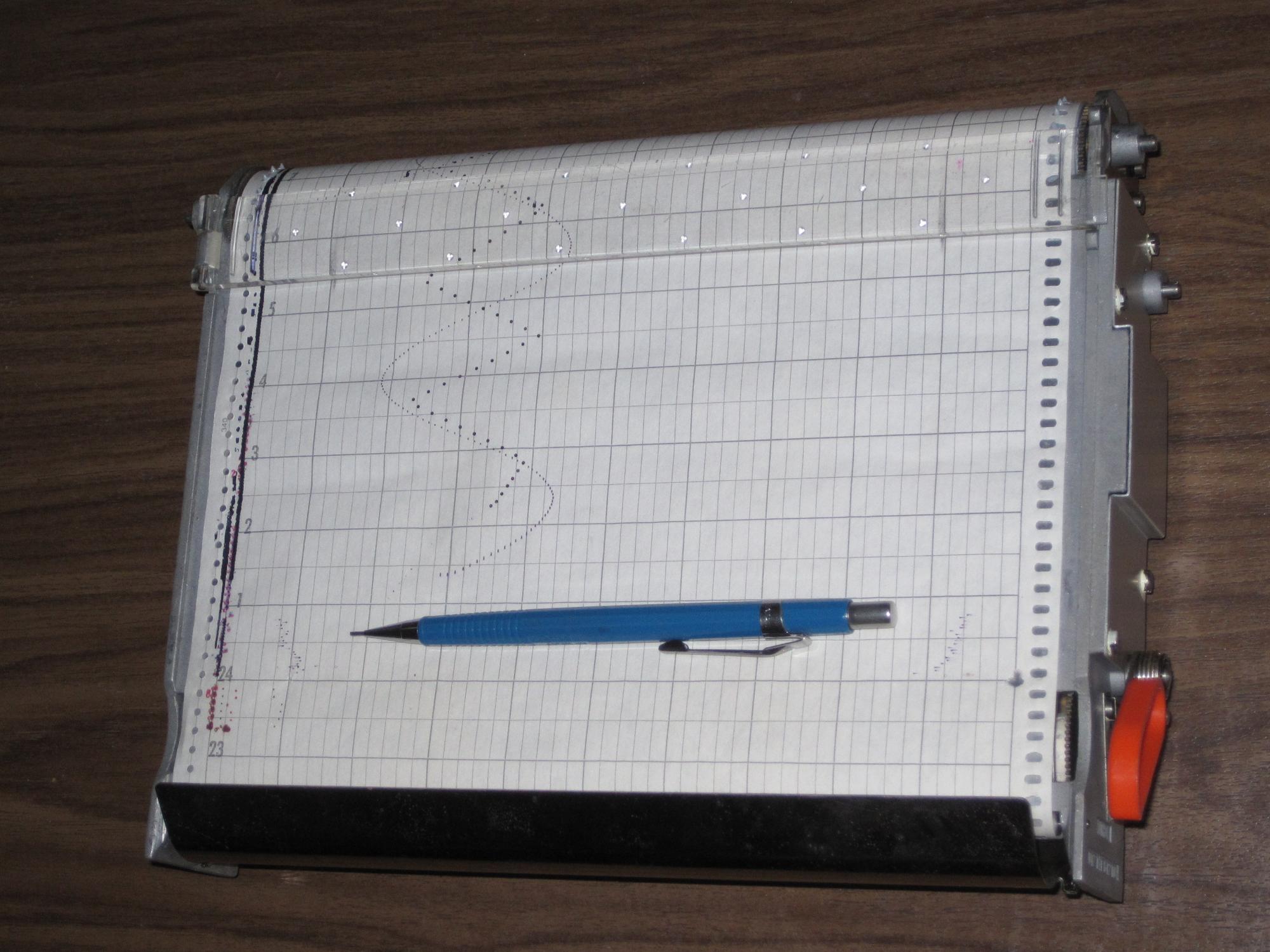

Na al deze arbeid (viel eigenlijk wel mee: het merendeel van het werk was reformeren van de elco's. Voor de rest was het vooral uitvogelen hoe het werkt en hoe het bediend moet worden) konden de eerste tekenproeven gedaan worden. Na bijvullen van het inktkussentje (met ecoline, later met gewone Parker Quink vulpeninkt) tekende het apparaat wel af, maar met wat jutter van de kop wanneer hij op de overige 11 (niet aangesloten) kanalen plotte:
Dat probleem bleek veroorzaakt te worden doordat veel van de schroeven van de draadbruggen (achterkant van het apparaat) los zaten. Na aandraaien werd het een stuk beter. En nadat de niet-gebruikte 11 meetingangen werden kortgesloten, tekende hij daarna haarscherp af:
Het signaal was 0.5mHz bij 30mV. Ook de nauwkeurigheid van het apparaat is na al die jaren nog steeds prima!
Daarmee is dit project voorlopig af en toegevoegd aan het meetlaboratorium. Ik wil in de toekomst nog wel een kleine signaal-processor bouwen met een verzwakker en meetversterker, zodat diverse electrische signalen de juiste schaalfactor hebben (0-120mVdc) voor deze meter.
