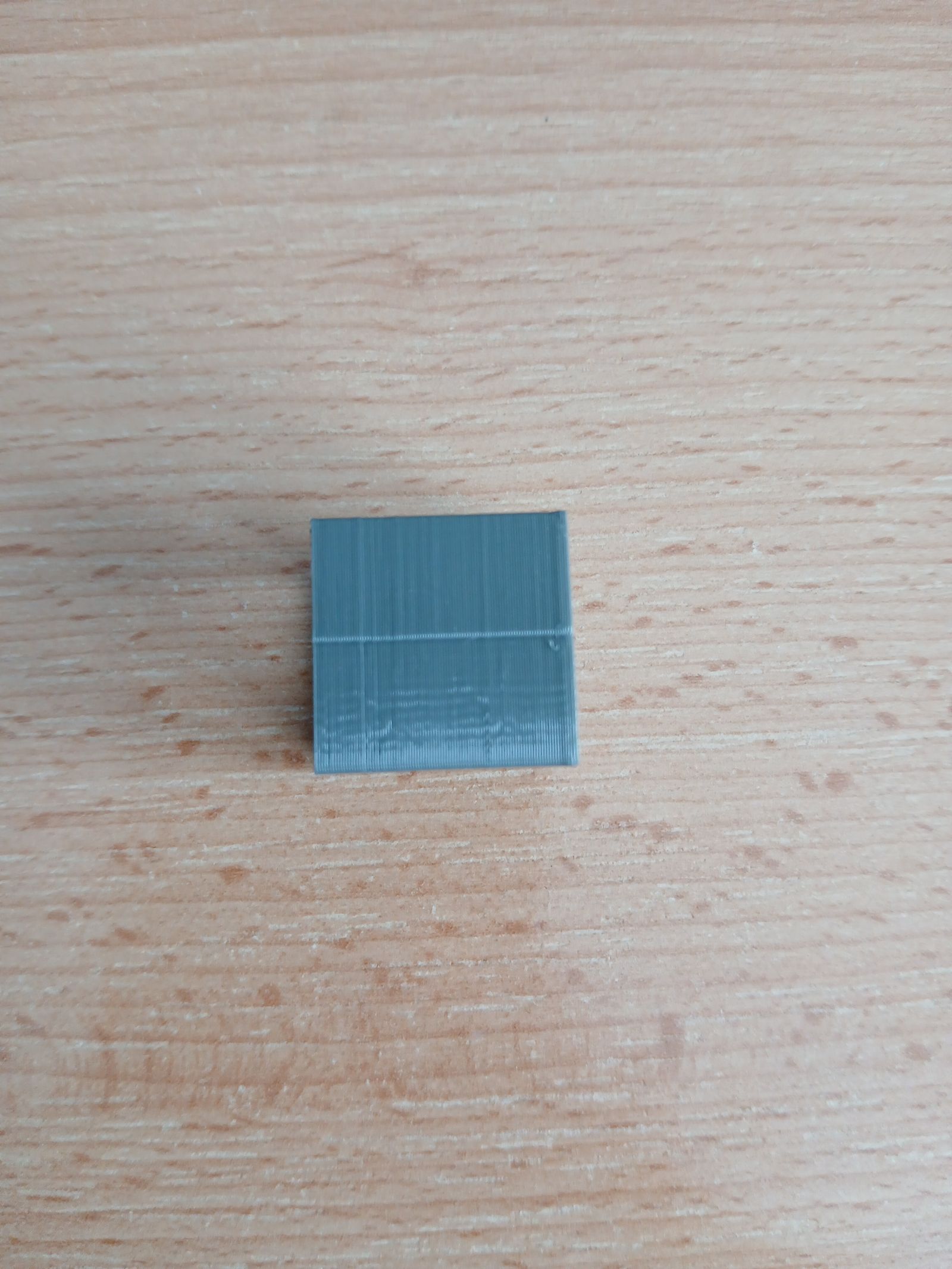

Ondertussen even een testkubusje gemaakt.
Supersimpel. Kubus, en een kleinere er in als gat.
En dan printen.
Maar waar komt dan dat naadje vandaan aan de zijkant?
Bovendien: de zijkanten zijn niet superglad. Als je met je nagel er over gaat voel je kleine ribbeltjes
Als je wilt kan ik die hier ook wel printen als vergelijk of het aan de printer(instellingen) ligt...

Zo te zien heb je deze wel met de bodem onder geprint, dat werkt een stuk beter.
Het naadje is de ‘seam’, dat is de plek waar de vorige/volgende laag overgaat. Als dat elke lasg het zelfde is dan krijg je een naad. Die kun je op een andere plek zetten (handmatig) of ‘verdeeld’ laten doen - dan krijg je geen duidelijke naad maar wel kleine oneffenheden per laag.
De ribbels zijn de lagen. Als je die minder wil dan kun je de laaghoogte kleiner kiezen.

Printen gaat hier zoals ik verwacht, geen 'spinrag' (is wel een heel klein huisje... :) )
De rillen zijn zormaal, dat is de laagdikte die je ziet (is normaal voor een FDM printer)
Je kunt het verfijnen door de laagdikte kleiner te maken en/of een kleinere nozzle te gebruiken.
Maar helemaal wegkrijgen kun je die rillen in vertikale vlakken niet: de printer heeft daar de 'tools' niet voor.
(hij kan wel horizontale vlakken egaliseren door er met de hete nozzle overheen te gaan ('ironing')
Ribbels zijn maar oppervlakkig: een schuurpapiertje erover en ze zijn weg.
Vaak worden objecten na het printen kort in een oplosmiddel gedompeld om glad te maken.
(Aceton, Limoneen, of MEK, afhankelijk van het materiaal)

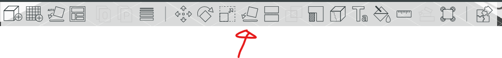

Even snel in de slicer gegooid (Bambu):
Directe import
knop 'lay on face' om te kiezen welk vlak onder moet zijn
Slicen met 0.12 mm settings (en: top ironing aan)
