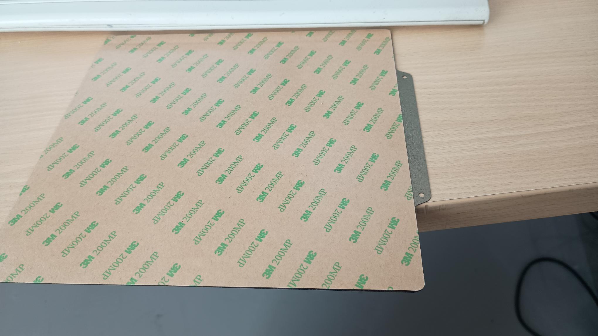

Plus dat bij mij zo'n dik stuk scheidingspapier aan de onderkant zit om de kleeflaag te beschermen. Die wordt dan ook steeds ietsjes dunner.
De magneet is beresterk waardoor de plaat er vrijwel nooit loodrecht naar boven afgaat en steeds iets wordt vervormd.

De plak laag onder jouw plate is niet juist. Weet je zeker dat het geen magneet met plak laag is. De plate zelf kan erg dun zijn. Heb je een link naar de site waar je de plate hebt besteld?

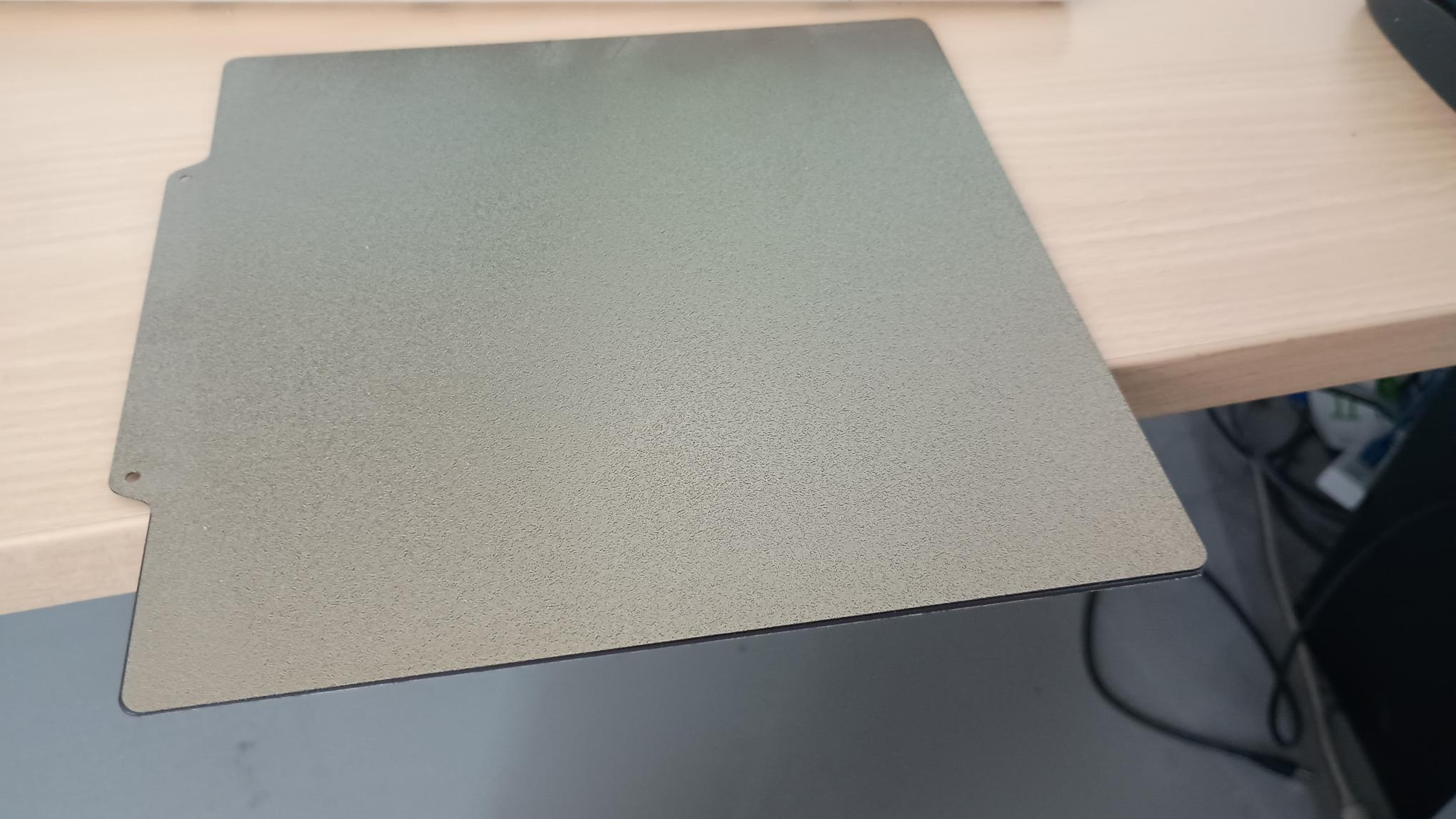

Ik weet niet mee precies waar deze vandaan komt. Ik bestelde de printer bij 3DPrima en kreeg later een vervangende bouwplaat vanwege de aanloop problemen.
Later heb ik er nog eentje bijbesteld bij AlieExpress.
https://nl.aliexpress.com/item/1005011704214944.html?spm=a2g0o.product…
Het is echt een stickervel en aan de onderkant van de plaat een enorm sterke kleeflaag, waarschijnlijk bedoeld het ding ergens op te plakken. Die stickervel heb ik er nu dus tussen, maar krult nu al een beetje en maakt het natuurlijk wel gevoelig voor schommelingen van de Z-offset.
Dat is dan een verkeerd bed surface: er hoort geen lijm onder te zitten. (da's voor niet magnetische beds)
Aan de onderkant zit een glad stalen oppervlak, of een tweede PEI bed (tweezijdig bruikbaar)
Vaak is een zijde 'textured', de andere 'smooth'
Dat klopt, volgens mij is die ik van 3Dprima kreeg het exemplaar met aan de ene kant de coating en aan de andere kant een gladde metalen kant.
De originele bouwplaat had aan 2 kanten een coating.

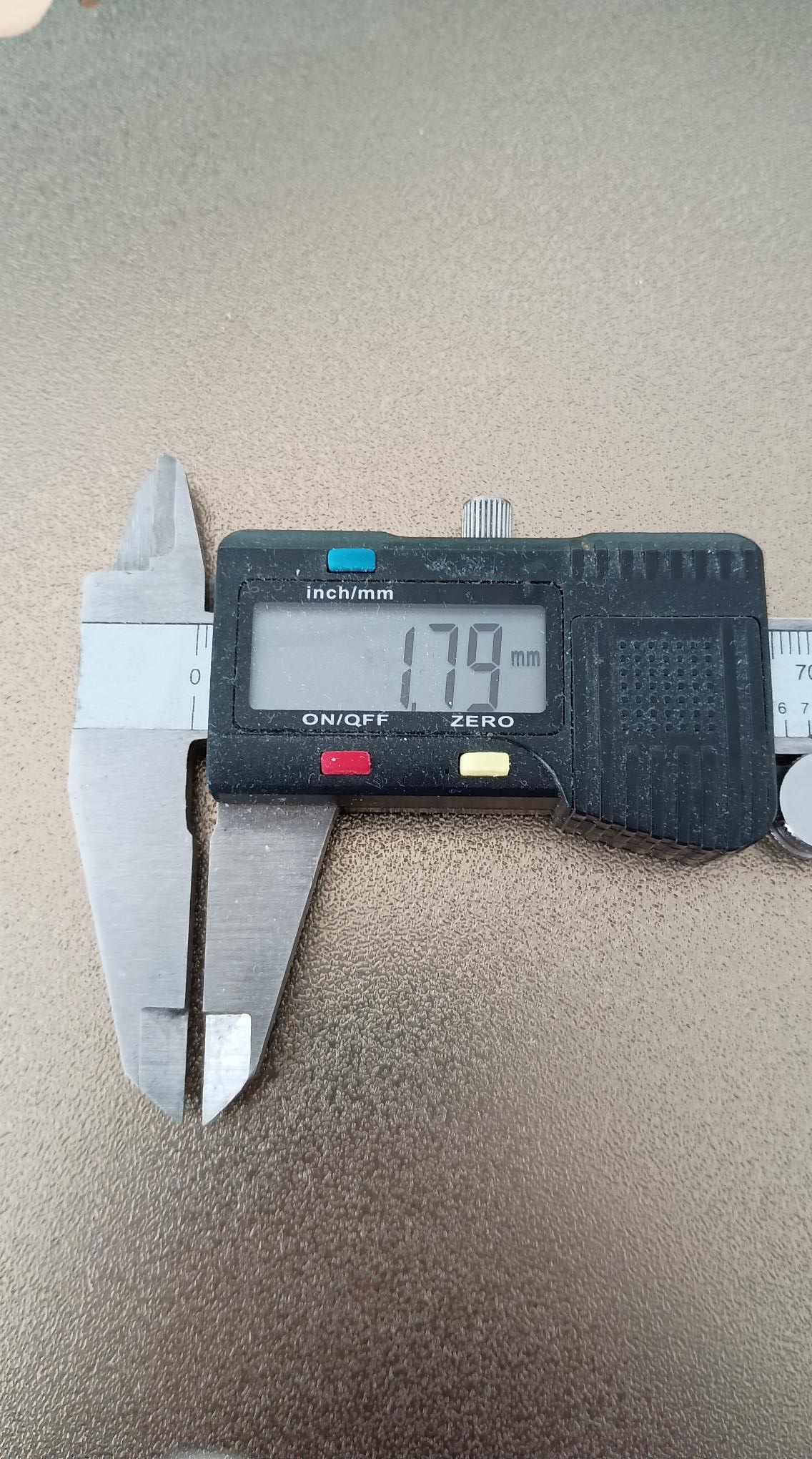

Even een vraagje. Hoe dik is je printbed ding?

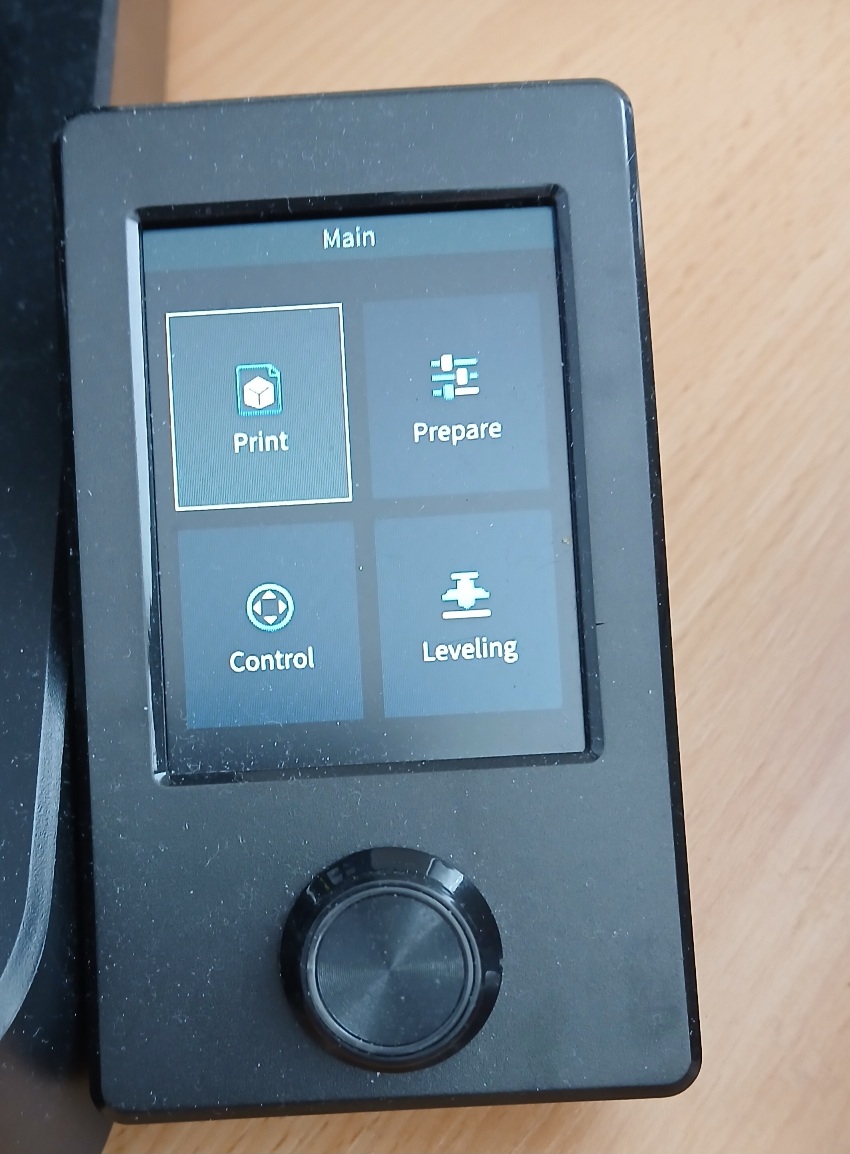

Zo zit het bij mijn printer:
Het hoofdmenu. Ik kies dan voor leveling.

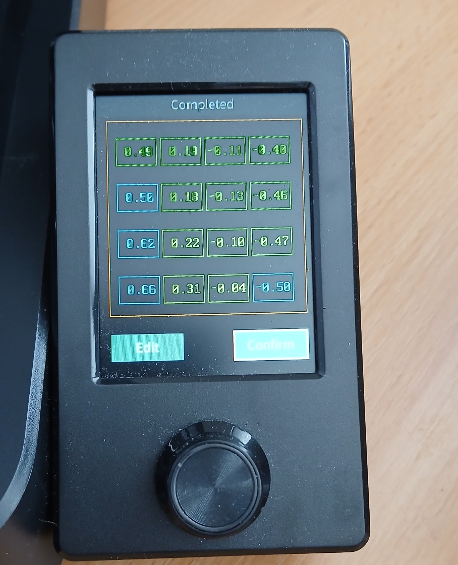

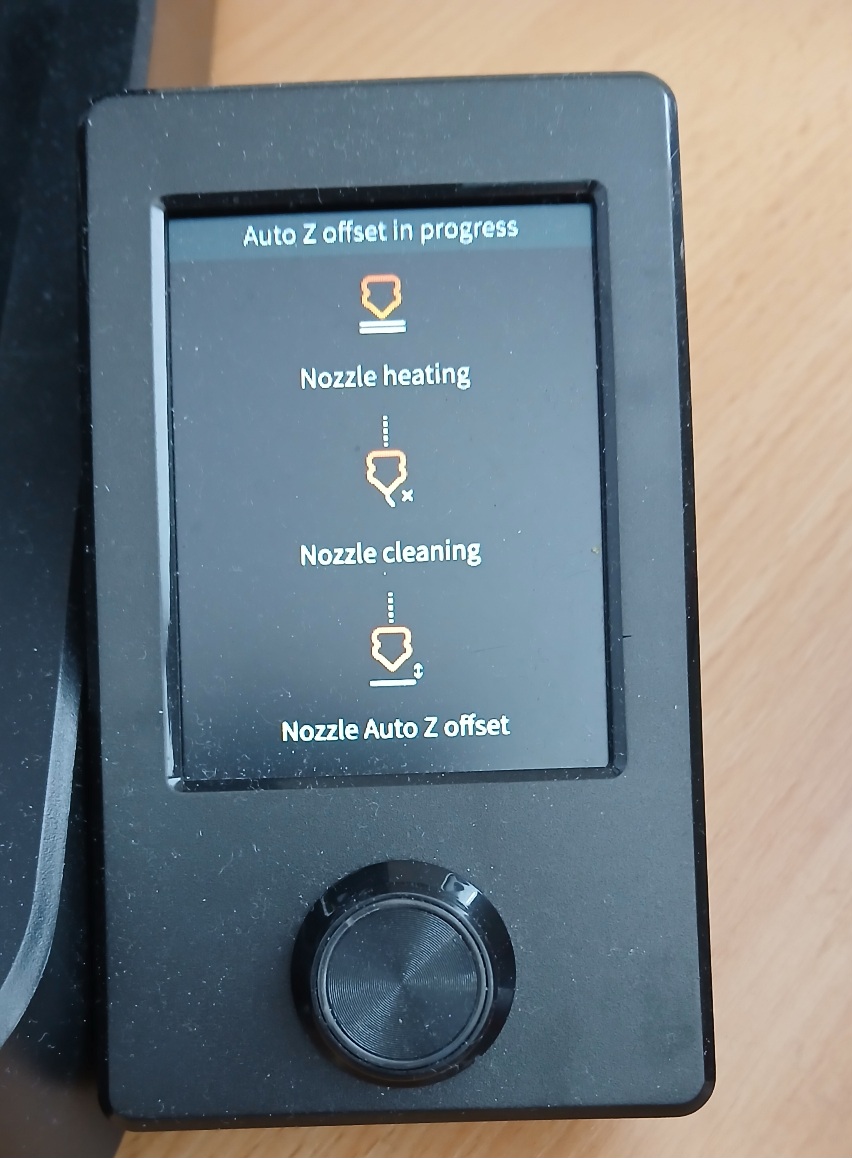

Zodra je deze functie kiest, is alles 'disabled' en moet je wachten tot hij klaar is (ca 5 minuten). De kop verplaatst zich langzaam over het hele bed en zakt op diverse punten.
Dan is dit het resultaat.

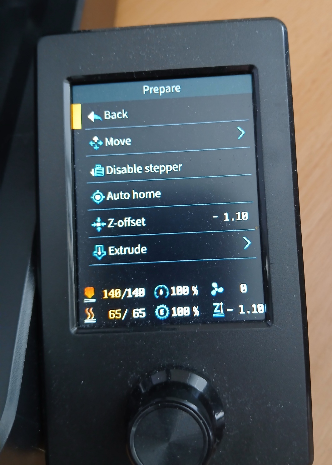

Deze keer heeft hij de Z-offset op -1.10 bepaald.
