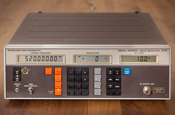

TestController definitie voor de Marconi 2018 en 2019 RF generatoren
Eigenlijk wilde ik een simpele, basic definitie maken. Die behoefte was ontstaan nadat ik voor een serie metingen de hele dag op de knoppen van m’n Marconi 2018 had zitten drukken .
Maar uiteindelijk is het toch een mooie en zeer complete definitie geworden
De Marconi 2018 en 2019 zijn nog steeds prima RF generatoren. Voor zover ik kan meten on par met m’n HP 8640B, en schoner dan m’n Hameg HM8135.

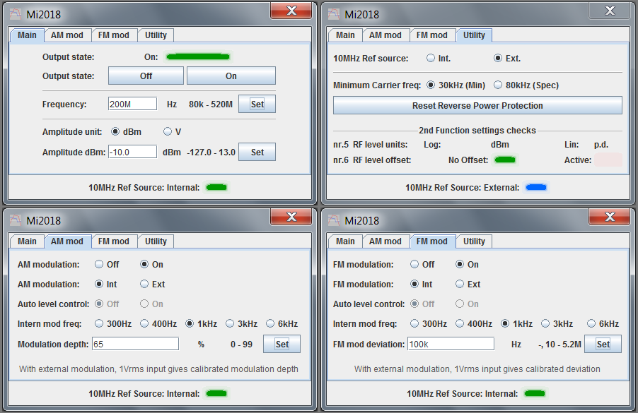

Alle tabbladen van het setup menu bij elkaar:
klik op plaatje voor grotere versie
Dat bijhouden van die variabelen in de cache leverde wel wat uitdagingen op.
Zo kan de generator zowel in dBm en Volt ingesteld worden. Maar in die uitleesstring komt alleen een uitgangsniveau in dBm mee.
Dus heb ik zelf een paar routines geschreven om te rekenen van dBm naar volt, en weer terug.
Een ander aandachtspunt is dat de ingangsbuffers van de Marconi klein zijn. Vanaf het frontpaneel toets je een getal in, en kiest daarna de grootte, bv V, mV of uV.
Om via TestController dezelfde resolutie te behouden moest dat op dezelfde manier. Weer een paar #pgm#.

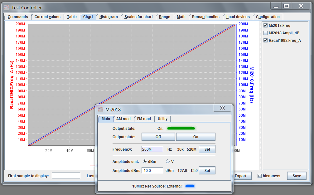

Ik ontdekte dat de Param Sweeper een prima manier om die invoer te testen.
Doordat je een sweep maakt, zitten daar allerlei “kromme” getallen tussen, met veel decimalen.
Die bleken niet in de Marconi buffers te passen, dus ook daar zitten nu filters/afrondingen op.
Ditmaal heb ik alle TestController #scpiCmd commando’s zoveel mogelijk identiek gemaakt aan de “echte” SCPI commando’s van soortgelijke RF generatoren. Ook zijn er voor elk read? commando 2 versies: eentje die z’n antwoord uit de cache haalt, en eentje die direct de generator uitlees. Zo kun je bij scripts etc. kiezen wat op dat moment het beste past.
Naast de Marconi 2018 en 2019, zijn er ook 2018A en 2019A. Dit waren de opvolgers. Deze hebben een modernere opzet van de GPIB communicatie, en zijn dus niet met deze definitie te gebruiken.
Je vindt de TestController definitie voor de Marconi 2018 en 2019 hier: Marconi2018-2019.zip.
