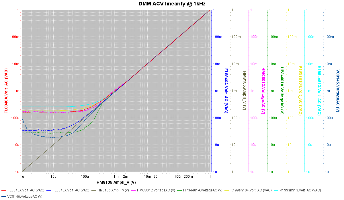

Geen gehannis met kleuren van de grafieken meer, een grote TC ergernis voor mij. Uniforme kanaal kleur en grafiek kleur 1 op 1. Instelbaar middels the Other Menu dus niet telkens de kleuren opnieuw rangschikken, ben blij daar vanaf te zijn met mijn definitie en al mijn andere definities gebruiken hetzelfde kleuren pallet beschikbaar op Normal (Light) en Dark, kiesbaar.
Inmiddels is mijn kleuren pallet in TestController tot standaard verheven met de Themes "Light" (was Normal) en "Dark". Dat komt dus iig in de nieuwe release te zitten. Het oude is er ook nog en is Default.
In totaal 16 kleuren en 2 signaal kleuren bruikbaar op een lichte en donkere achtergrond.
Mijn Other Menu regelt ook de schalen, en de kanalen met één druk op de knop en zal daarna het Thema aanroepen.
miedema
Ha flash2b,
Goed bezig! Uitstekend werk....
Je definities worden steeds mooier. En nu ook verbeteringen in TC zelf.
Wat betreft de Chart kleuren:
Betekend dat nu ook dat de kleuren niet meer afhankelijk zijn van de volgorde waarin meters in het Chart tabblad aangevinkt worden?
Met de volgorde van aanvinken moet je ook de positie van de Y-assen bepalen. Belangrijk om te zorgen dat de belangrijkste assen het dichst bij de grafiek staan.
Bij elke meting (na elke re-start van het loggen) moet je dat opnieuw doen... Is dat nu ook niet meer nodig?
Zou ik héél fijn vinden...
groet! Gertjan.
Die volgorde is er nog steeds, maar in mijn def is alles één click, math kleuren scales alles één klik.

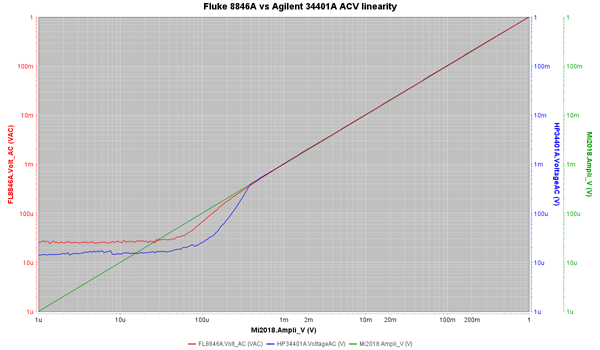

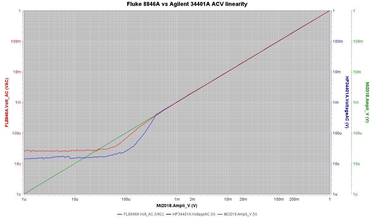

TestController definitie voor de Marconi 2018 en 2019 RF generatoren
Eigenlijk wilde ik een simpele, basic definitie maken. Die behoefte was ontstaan nadat ik voor een serie metingen de hele dag op de knoppen van m’n Marconi 2018 had zitten drukken .
Maar uiteindelijk is het toch een mooie en zeer complete definitie geworden
De Marconi 2018 en 2019 zijn nog steeds prima RF generatoren. Voor zover ik kan meten on par met m’n HP 8640B, en schoner dan m’n Hameg HM8135.
Deze Marconí’s hebben nog een oude manier van GPIB communicatie.
De commando’s zijn de equivalenten voor het drukken op de knoppen. En als antwoord komt er altijd dezelfde hele lange string terug, waar alle antwoorden in staan. Je moet dan zelf steeds het juiste stukje uit die lange string plukken.
Daardoor wordt de communicatie al snel wat stroperig.
Ik heb dat opgelost door die string alleen uit te lezen als dat echt nodig is, en dan alle antwoorden in die string meteen in in aparte variabelen te stoppen. In de meeste gevallen kunnen antwoorden dan uit de cache komen, en zo wordt het toch weer snel.
Loggen, Current Values tabblad en Readout popup werken nu zeer snel, evenals het opbouwen van het setup menu.
Alle tabbladen van het setup menu bij elkaar:
klik op plaatje voor grotere versie
Dat bijhouden van die variabelen in de cache leverde wel wat uitdagingen op.
Zo kan de generator zowel in dBm en Volt ingesteld worden. Maar in die uitleesstring komt alleen een uitgangsniveau in dBm mee.
Dus heb ik zelf een paar routines geschreven om te rekenen van dBm naar volt, en weer terug.
Een ander aandachtspunt is dat de ingangsbuffers van de Marconi klein zijn. Vanaf het frontpaneel toets je een getal in, en kiest daarna de grootte, bv V, mV of uV.
Om via TestController dezelfde resolutie te behouden moest dat op dezelfde manier. Weer een paar #pgm#.
Ik ontdekte dat de Param Sweeper een prima manier om die invoer te testen.
Doordat je een sweep maakt, zitten daar allerlei “kromme” getallen tussen, met veel decimalen.
Die bleken niet in de Marconi buffers te passen, dus ook daar zitten nu filters/afrondingen op.

Al testend kom je soms leuke dingen tegen, en dan verschuift de aandacht in die richting
Een bijzonderheid van RF generatoren is dat ze een hele mooie, gekalibreerde verzwakker hebben. Daardoor kunnen ze nauwkeurig zeer kleine spanninkjes maken.
Bij de Marconi 2018 loopt dat bereik van 0,1µV tot 1Vrms in 50Ω
Dit is een sweep met de ParamSweeper van 10µV tot 1V, gemeten met m'n Fluke 8846A en Agilent 34401A:
klik op grafiek voor grotere, beter leesbare versie
Doel van de test was om te zien of de aansturing van de amplitude door m'n TestController driver correct werkte.
Maar eigenlijk is het een hele leuke meting: je ziet mooi de ruisvloer van beide meters
De 34401A (blauw) heeft een wat lagere ruisvloer dan de 8846A (rood).
Maar beiden gaan pas bij 400µV betrouwbaar meten. (Laagste ACV bereik is voor beiden 100mV AC).
Dat is dus veel hoger dan bij hun DC bereiken.
Dat vond ik zo leuk dat ik meteen een meting opzette met een vergelijk van veel meters.
De vorige meting was bij 80kHz, de ondergrens van de Marconi.
Om te zorgen dat er geen meter benadeeld werd door deze relatief hoge meetfrequentie, gebruikte ik nu m'n Hameg HM8135 generator als bron. Die kan 1kHz uit geven.
Alle DMM's in één plaatje:
Je ziet een duidelijk onderscheid in groepen.
De 6,5 digit meters (blauw en groen) hebben een lager ruisniveau dan de 5,5 digit meters. (roze, rood, geel en lichtblauw)
Opvallend is dat hoewel de 6,5 digit meters een lager ruisniveau hebben, eigenlijk alle meters op ongeveer hetzelfde niveau betrouwbaar worden. (Tot ong. 1mV is de afwijking van de 5,5 digits wel wat groter)
Waarschijnlijk zijn de AD converters hier de beperking.
En kijk is naar de grijs/blauwe curve van de Vici VC 8145!
Deze budget meter heeft de laagste ruisvloer van allemaal. Zou in de software stiekem alles onder een drempel verzwakt worden?
Er zit wel een addertje onder het gras bij deze meting. Alle ingangen van de DMM's staan parallel. Ze staan dus ook elkaars uitstoot op de bus mee te meten...
Maar die bus is aan beide kanten met 50Ω afgesloten, dus waarschijnlijk is die invloed geperkt. De minimale ruisvloer zal iets omhoog gaan. Voor de verhoudingen tussen de meters zal het niet uitmaken. (Als ik naar de 34401A en 8846A kijk, dan is hun ruisvloer zo'n 10µV omhoog gegaan.)
