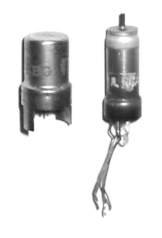

Kennen jullie die Russische subminiatuur buisjes als de 1Sh24? (het forum pikt geen Kyrillische letters). Ik vind die bizar omdat er geen gewonden roosters inzitten, alleen kleine massieve staafjes. Een soort veldeffectbuisjes... Staan wel afgebeeld op een van de grote buizensites, ik heb ze ergens maar ze zijn zo klein dat ze altijd zoekraken...
De Grote Hellehond Zelve.
@Frithjof,
Zie hier:
http://www.b-kainka.de/bast632.jpg
http://www.b-kainka.de/bastel63.htm
[Bericht gewijzigd door Rd12tf op 22 maart 2007 17:38:12
@Rd12tf: ja, dat is 'm. Snap jij iets van dat principe? Is volgens mij een origineel Russisch idee, nou eens niet gepikt van de Wehrmacht!
Als je helemaal high wilt worden moet je op www.tubecollector.org in de modus multicolumn eens op de CV categorie klikken...
die buisjes zie je vaak op beurzen liggen voor vrij weinig geld. maar wat je ermee kan hbe ik ook nog nooit uitgezocht. vaak liggen ze bij de vfd-buizen e.d.

Op 23 maart 2007 09:07:04 schreef Frithjof Sterrenburg:
Kainka geeft de verklaring, dat door de constructie een elektronenbundel op de anode wordt afgevuurd, welke gefocusseerd (of gedefocusseerd) word door de rooster draden.
@Rd12tf: ja, zoiets heb ik ook gelezen, dat zou dus een soort beam pentode zijn á la de vele Amerikaanse eindbuisjes. Het mysterieuze is echter dat de eindpitjes dat met rooster #3 doen, dus vlak bij de anode, maar hier zou het met rooster #1 en #2 ook al gebeuren en als je in rooster #1 gaat zitten (de)focusseren loopt die bundel gegarandeerd niet meer keurig gebundeld langs #2. Dan nog in #2 (de)focusseren en je krijgt meer een electronennevel dan een bundel lijkt me toe.
@MAH: je kunt er zowat alles mee doen als het maar geen hoog vermogen hoeft te zijn. Ze zijn niet typisch voor VHF, die 1Sh24 is een gewone HF en LF pentode. Ik heb een militaire Sovjet ontvanger van 1-20 MHz waar er een hele rits van inzit en ze werken best lekker.

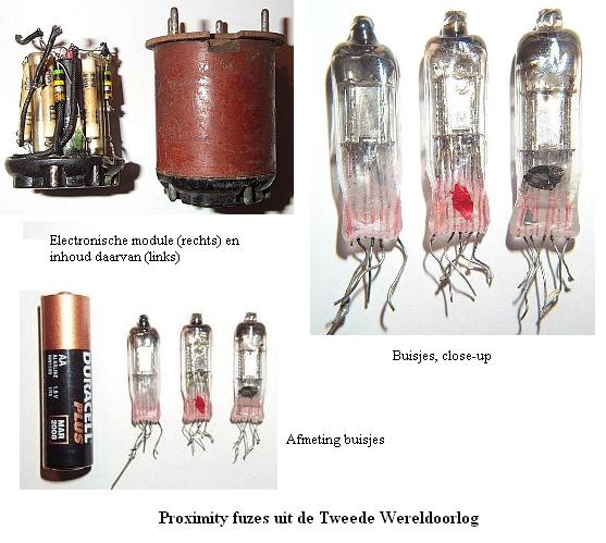

http://www.uploadarchief.net/files/download/proximity-fuse.jpg
Wat volgens mij zeker bij "bizar glaswerk" hoort, zijn de radiobuisjes in de proximity fuzes (zie eventueel op Wikipedia) van artilleriegranaten. Ik heb ze helaas niet zelf, ik heb er weliswaar vele verschoten in mijn jonge jaren maar mocht ze toen niet uit elkaar halen:-) Hier is een montage van plaatjes van het internet. Het hele zaakje werd in was ingegoten. Het bizarre van deze subminiatuurbuisjes, die in 1943 werden ontwikkeld, is dat ze bij het afvuren een versnelling van 20.000 (twintigduizend!) maal de zwaartekracht of meer ondergingen. Van stilstand tot circa de geluidssnelheid accelereert een granaat in een milliseconde of zo. Dat moeten de gloeidraad en electroden kunnen hebben! Ter vergelijking: een slanke jongedame zou dan meer dan 70 TON wegen en tot moes worden gereduceerd. Niet slecht, die ouderwetse buizentechniek!

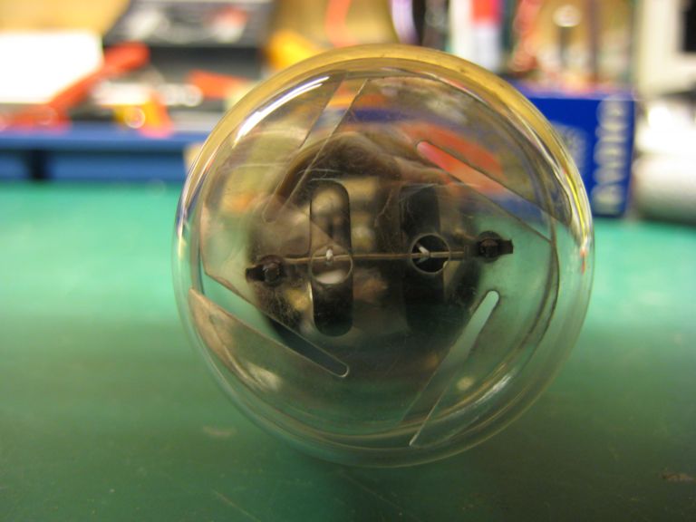

Ik vind nog steeds dat de mica spacer in sommige AZ1 buizen (deze van Tungsram) een wat ongelukkige vorm heeft... :+
http://www.uploadarchief.net/files/download/az1.jpg

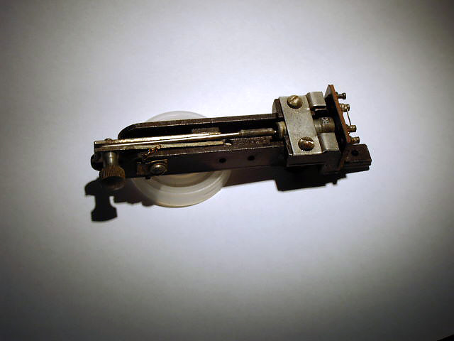

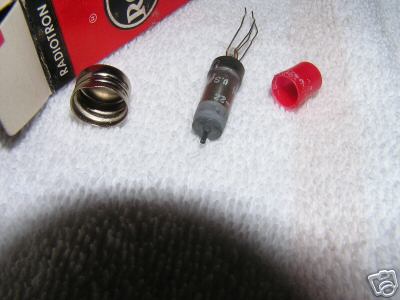

Hier weer een lekker bizar buisje:
Een RCA 5734
Dit is een triode, waarvan het rooster mechanisch gestuurd wordt. Een strain transducer:
De pen bovenin kan verbonden worden met een meetobject, waarvan je verplaating/kracht wilt bepalen.
Er schijnt zelfs een verwant type geweest te zijn waarvan men een PU-element heeft willen maken (ik geloof de 5735).
http://www.uploadarchief.net/files/download/bedb_1.jpeg
http://www.uploadarchief.net/files/download/5734-1use.jpeg
Ter vergelijking naast een nuvistor
http://www.uploadarchief.net/files/download/5734%20transducer.jpg
Hoe het busje ingebouwd zit in een transducer. Waarschijnlijk een transducer voor het meten van beweging van een voorwerp Het buisje zit echts onder het beugeltje. Links zit de buigt de voelerarm naar onderen en eindigt in een glasparel/diamantje (?)
