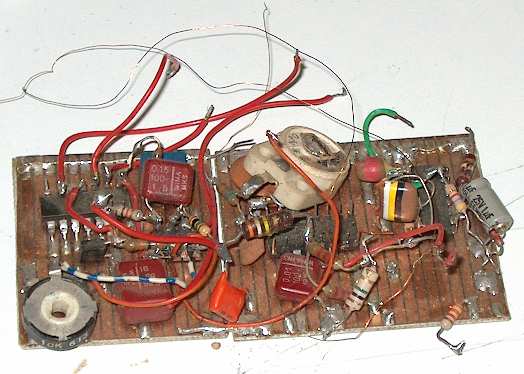

Op 25 maart 2008 22:00:44 schreef delta brafo (danny):
Het zelfde printje in de SWHH (solderen waar het hangt) methode:
Goh, lang geleden dat ik nog een echte hooibergschakeling heb gezien. *graait in de stoffige bak* ja hoor, deze ging ook ooit mee.
http://www.uploadarchief.net/files/download/hpim3881.jpg

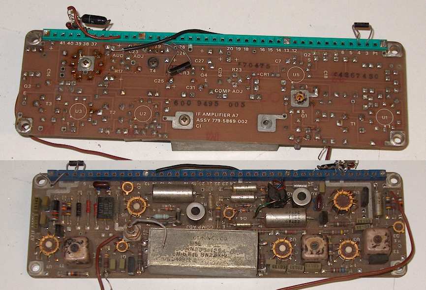

Even trugblikken op de vorige pagina van deze thread. In de industrie konden er ook wat van. Zou deze print nou bedoeld zijn om een spiegelsymmetrisch broertje te hebben??
http://www.uploadarchief.net/files/download/hpim3882.jpg
http://www.uploadarchief.net/files/download/hpim3887_small.jpg
Het is de bedoeling om eigen projekten te tonen en @Lithium niet off topic gaan aub.
Curieus dat wel met die opamps ondersteboven. :P
