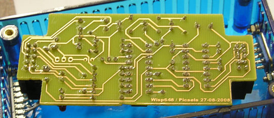

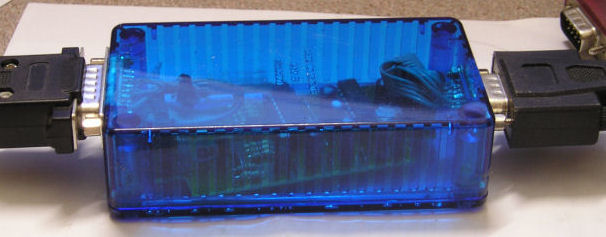

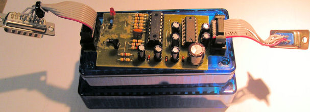

Hier mijn laatste afgeronde (het elektronische gedeelte dan) project:
Het is een input print voor de PC. De spanning komt van de USB, de data gaat via de RS-232 verbinding. De ingangen kunnen tot 24VDC/AC aan en zijn optisch gescheiden. Eventueel kan ik in plaats van 8 ingangen ook 4 ingangen en 4 uitgangen maken door een optocoupler om te draaien in z'n voetje!
De print komt in onze nieuwste achtbaan en gaat sensordata aan een PC doorgeven om zo racegeluiden op verschillende plaatsen af te spelen (als de kar daar langs komt). Met dit programma ban ik nog bezig (bijna af), het komt er ongeveer zo uit te zien:
Als ik ermee klaar ben zal ik het ter beschikking stellen, zodat jullie er ook wat aan hebben.
