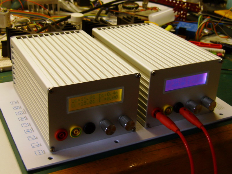

Ik ben bezig met het maken van de co labvoeding.
Nu heb ik bij menige gezien dat ze de voltage /ampere via een pic uit lezen.
via de zoekmachine wordt ik ook niet wijzer.
wel wat schema's en wat codes gevonden, maar niet wat ik zoek ( uitlezen van amperage).
Wie kan mijn help met een (voorbeeld) code(s) (picbasic) en een schema( vooral hoe de ingangen aan te sluitewn op de labvoeding).
Nu heb ik wel iets gevonden, maar dat in met een atmega8 .
mvg johan

Je kan met verschillende pic's een adc converter gebruiken.
Die van de pic werkt van 0 tot 5V gebruik je bijv 20V moet je een spannings deler maken.
Om stroom te meten, kan je een dikke lage weerstand pakken die op je voedingslijn zit en daar de spanning over meten met hetzelfde principe.
Je hoeft dit echter niet met een pic te doen.
Dick Best heeft lcd schemrpjes waar dat ook mee kan, hij heeft er zelfs een hele pdf file bij waar precies in staat hoe het moet.
Deze bijv.

http://elfly.pl/multimetr/multimetr_en_DIP.htm
lithium : De reden dat ik deze kast heb bestel, daarom passen er geen 2 dvm naast elkaar.
http://www.kleinisfijn.nl/co/labvoeding/housing_25.jpg
mvg johan

DE behuizing die ik besteld heb (en ook die van de foto (link), is 160x110x105.
http://www1.conrad.nl/scripts/wgate/zcop_nl3/~flNlc3Npb249UDkwX05MX0Iy…
DE dvm ( bv. die van dickbest) zijn 66x44 mm.
Aangezien dat ik er 1 voor de volta en 1 voor de amperage wil hebben is mijn behuizing te klein 66x2 is 132 mm en de behuizing is 110 mm.
Dus de dvm zijn min. 22 mm tegroot.
een lcd display past er wel in.

Kijk hier eens: http://www.electronics-lab.com/projects/mcu/016/index.html
Zo'n V/A meter met PIC/AVR vergt overgens wel wat serieus afregelwerk. Even de software van een andere site halen geeft enorme afwijkingen.
Staat ook op die site beschreven (akelig schema btw).

Op 2 februari 2009 13:59:57 schreef klein is fijn:
[...]Zo'n V/A meter met PIC/AVR vergt overgens wel wat serieus afregelwerk. Even de software van een andere site halen geeft enorme afwijkingen.
Volgens de handeling zit er een setup in, waar je max. voltage, max. spannig en vref. kan in stellen.
En voor die €5,00 wil ik het wel wagen ;-)
reset/setup connector
During normal work short S1 circuit cancel amount of displayed charge. In versions without charge displaying, short S1 circuit doesn't make any reaction.
To enter setup push and hold S1 switch (short S1 circuit), then power on multimeter. When "www.elfly.pl" appear on LCD, you are in setup mode.
First parameter to adjust is ATMega8 voltage reference. Reference voltage inaccurracy is the main measurement error factor in previous multimeter code versions, because Vref vary from chip to chip in quite wide range . You can measure reference voltage between multimeter ground and µC pin no. 21. There are special pads on PCB marked "Vref" to make it easily. Measured value you should write down in setup. If you don't write anything, it will be assumed, that Vref=2.56V (due to datasheet).
After Vref setup, button must not be pressed for about 5 seconds. The next parameter to set up is shunt resistor value.
If the resistor value is known, repeat button pushing until correct value reached. If resistor value is unknown (e.g. self made resistor), short PSU output by ammeter, set some current by PSU current limit regulator and then, push button, lead to equal current indication on ammeter and multimeter.
After shunt resistor value setup, button must not be pressed for about 5 seconds. The next parameter to set up is voltage.
Because PDIP version doesn't have potentiometer to adjust input voltage divider, you have to do it in soft manner. Simply connect voltmeter to PSU output and pushing S1 lead to equal voltage indication on ammeter and multimeter.
After voltage setup, button must not be pressed for about 5 seconds.
The next parameter to set up is fan switch-on power threshold. It is the real power loosed on output transistor (transistors), because multimeter has information on voltage drop on transistor and driving current. To avoid instability switch-off threshold is automatically set to 20% less than switch-on one.

Anders een nauwkeurige externe Vref nemen.
Of gewoon kleine DPM-etjes, want die bestaan wel degelijk :)
http://www.gigawatts.nl/co/projects/voeding/mini/IMG_1151.JPG
