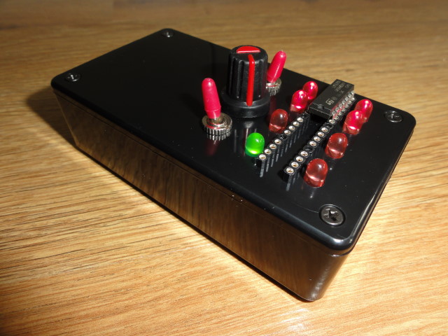

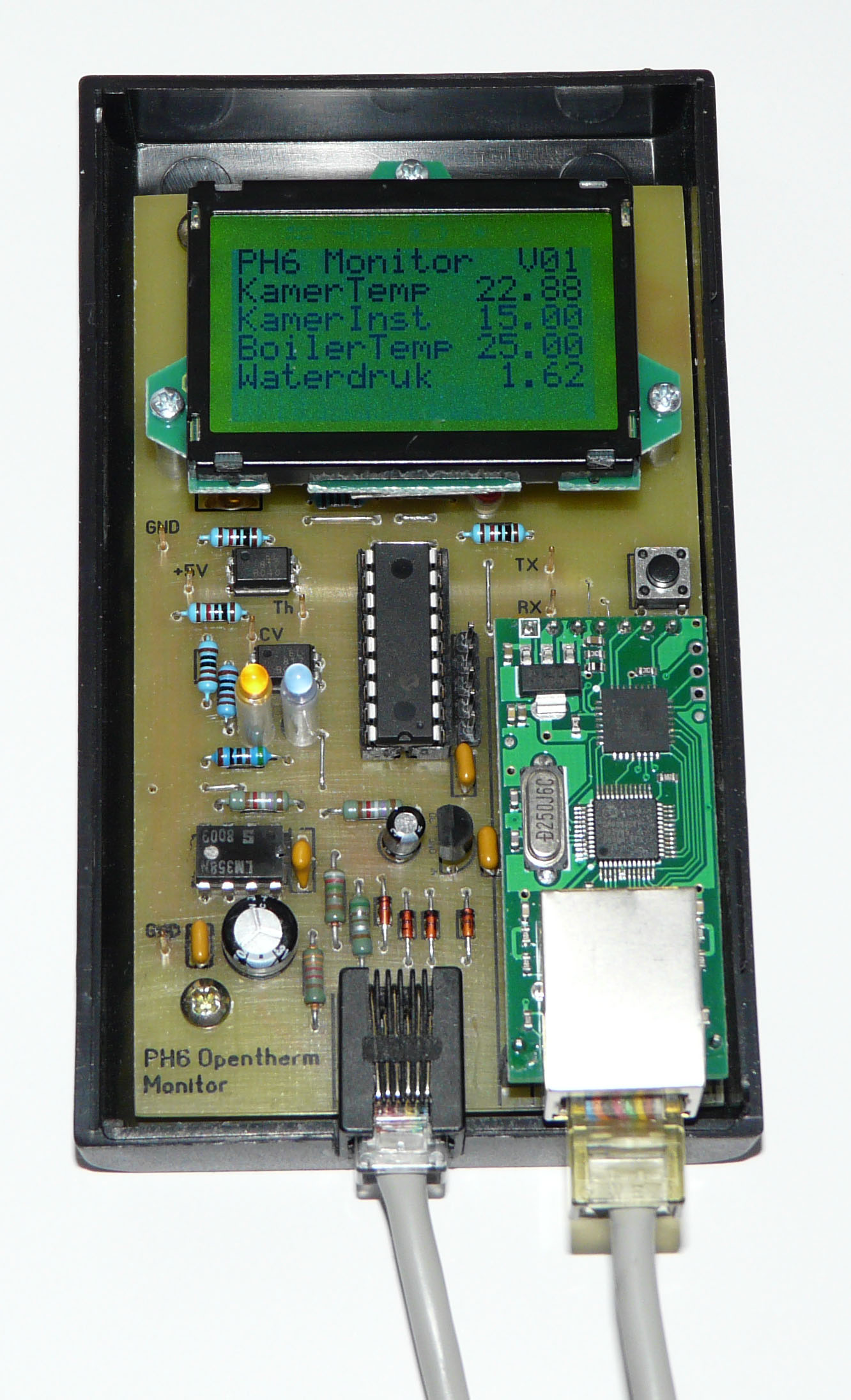

Van de website tclcode een eigen versie gemaakt met de samenkopen display.
Hiermee is de opentherm verbinding tussen cv ketel en thermostaat te monitoren.
Ook kan ik via mijn thuisnetwerk de verschillende waarden van cv of thermostaat uitlezen.

@Kapee, ziet er netjes uit.
Misschien een iets grotere foto van je print.
@oude powertor, de foto is klikbaar voor een 3Mpixel plaatje.
Strakke print! Compleet met meetpunten, programmeerheader en silkscreen! Heb je ook een bijpassend klepje voor de behuizing?
Foto klikbaar is later toegevoegd.
De bovenkant van de behuizing is hetzelfde als de onderkant met kliksluiting, alleen anders bewerkt natuurlijk.
Als het kan gebruik ik deze behuizing, deze zijn in 2 hoogtematen te koop en te kombineren in hoogtes van 30, 40, 50 mm.
De pennen zijn niet voor een programmeerheader, maar het zijn voeding en io pinnen voor je weet maar nooit.

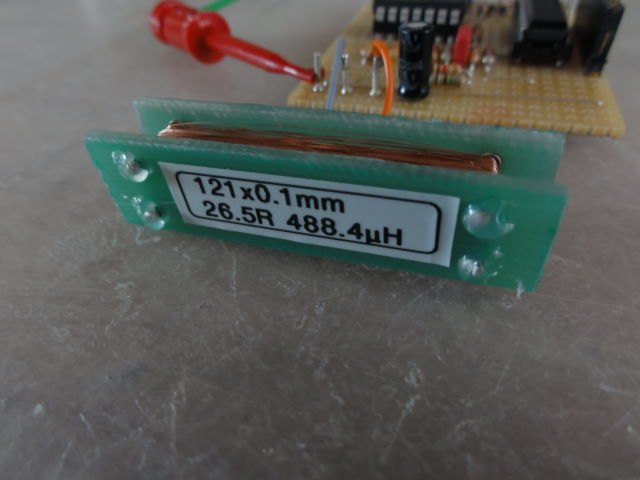

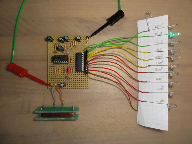

Mijn tesla meter is af, nou ja de opgebouwde print is af. Hij zit dus nog niet in een Hammond 1591 behuizing.
De spoel heb ik zelf gewikkeld, en dit had ik nog nooit eerder gedaan. Het koperdraad heb ik op ebay gekocht, het spoel lichaam is gemaakt van afval epoxy print materiaal en 4 print pennen.
Het is trouwens geen eigen ontwerp, maar van een oude elektuur (01/1997).
De uitlezing gebruikt een LM3915. Ik moest een 10K bleeder weerstand over LED1 zetten aangezien deze altijd licht bleef branden. Een probleem met moderne HR leds van tegenwoordig, oplossing gevonden met google.
Print in aktie
http://www.uploadarchief.net/files/download/dsc06848_cleaned.jpg
Spoel
http://www.uploadarchief.net/files/download/dsc06850_cleaned.jpg

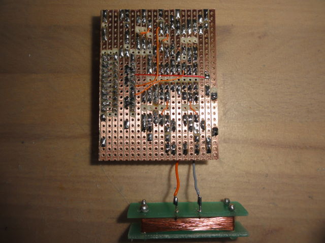

Onderzijde van de baantjes print (voor de PCB onderkant fetisjisten)
http://www.uploadarchief.net/files/download/dsc06851_cleaned.jpg

De oppik spoel maken, vond ik leuk om eens te doen. Ik heb hiervoor alle alternatieve dingen voor gebruikt. De epoxy PCB is geknipt met een metaal schaar uit een bestaande print. Omdat er geen koper op de PCB zat, heb ik de print pennen met een bolletje tin aan de ene kant, en met thermische lijm aan de andere kant vast gemaakt. Het koperdraad op de rol van ebay was te kort, dus ik moest een tweede stuk eraan vast solderen. Het was allemaal priegelen, maar leuk om te doen.
Toen de spoel af was, heb ik hem met mijn LC meter gecontroleerd, weerstand gemeten, doorslag met mijn megger gechecked allemaal goed. Toen ik hem aan mijn Tek2246 hing kon ik al veel dingen zien, vooral op het 2mV bereik.
In het artikel staat de formule van het oppervlak wat de spoel omvat, herleid naar het aantal windingen. Voor grotere afmetingen zijn meer windingen noodzakelijk.
De spoel is rechthoekig, maar een rond of vierkant zou ook kunnen.
