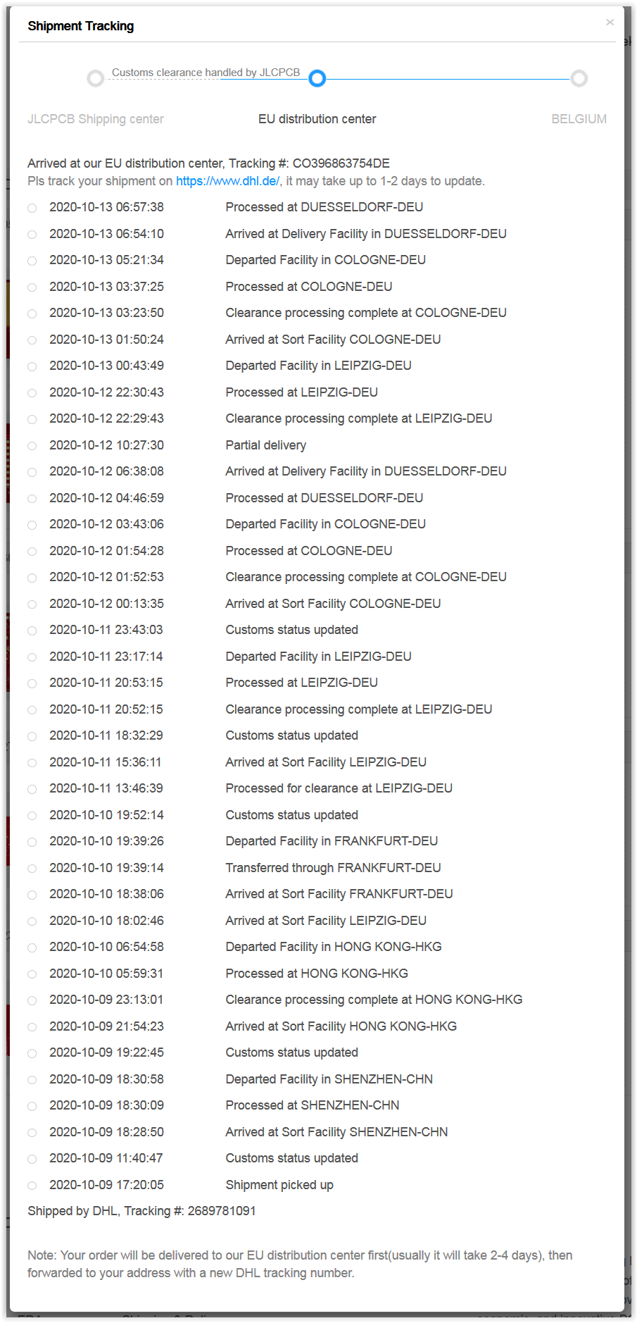

Wie geraakt er wijs uit deze tracking?
Blijkbaar is het pakket gereisd van Hong-Kong => Leipzig. => Frankfurt => Leipzig => Keulen => Dusseldorf => Leipzig => Keulen => Dusseldorf en wat er na gaat komen? Weer Leipzig? En dan verschieten dat iets lang onderweg blijft.
edit: zonet een mlailtje gehad van bPost dat er een pakketje met een Duitse tracking is gearriveerd en morgen geleverd zou moeten worden. Zou het dan toch niet nog een rondje Leipzig bezig zijn?
[Bericht gewijzigd door buckfast_beekeeper op 13 oktober 2020 17:15:40 (12%)
Bij mij komt na Leipzich -> Brussel -> Eindhoven.

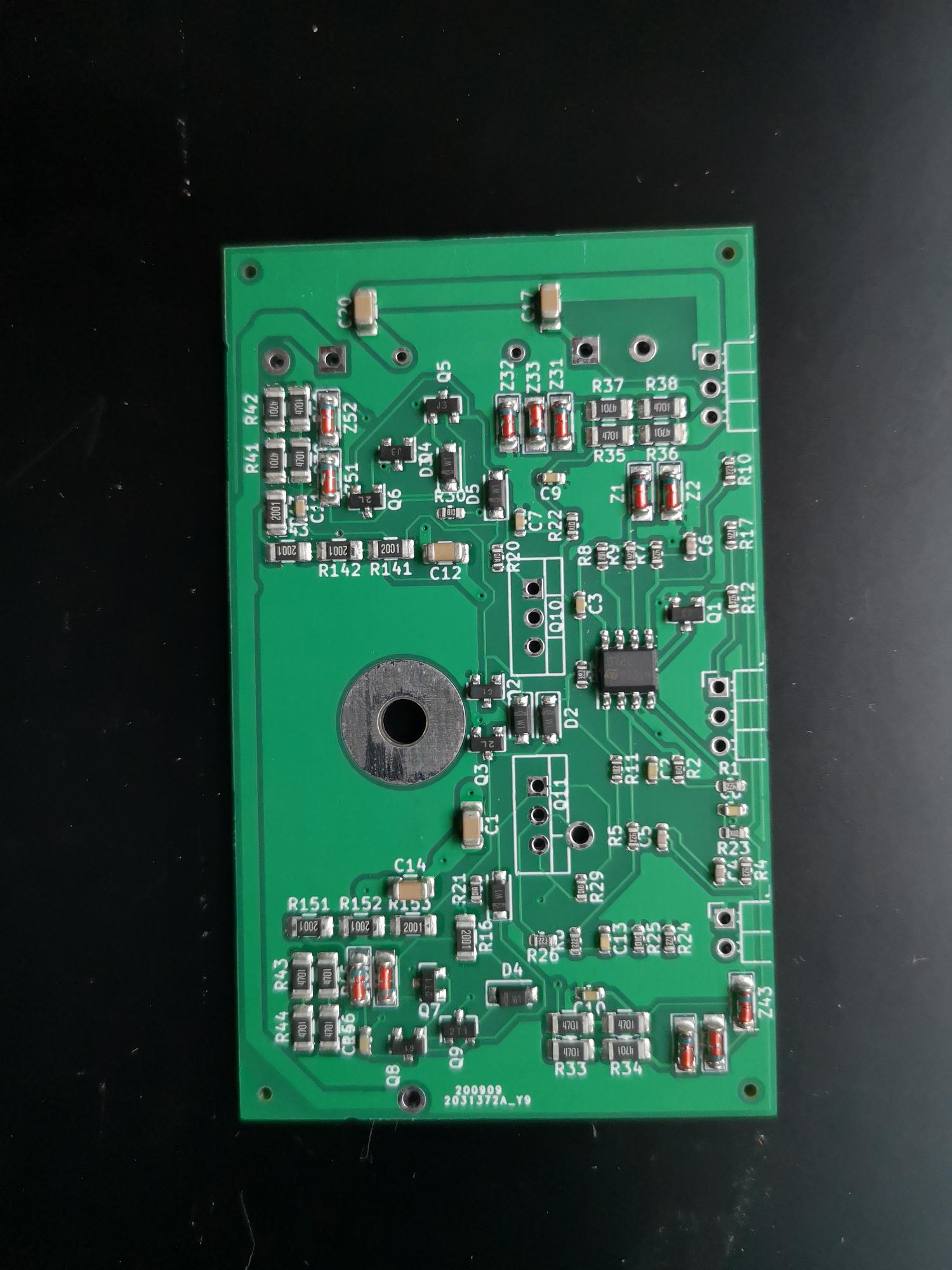

Mijn printjes zijn vandaag netjes aangekomen. de 82mm waren beter 80mm geweest. Ik ben voortgegaan op de tekeningen van de fabrikant maar geen rekening gehouden met de PCB gleufjes in het doosje.
Een keertje niet alleen een pcb'tje laten maken maar ook laten bestukken.
Kosten 51,96 euro inclusief verzending (incl. inklaring door JLCPB)
