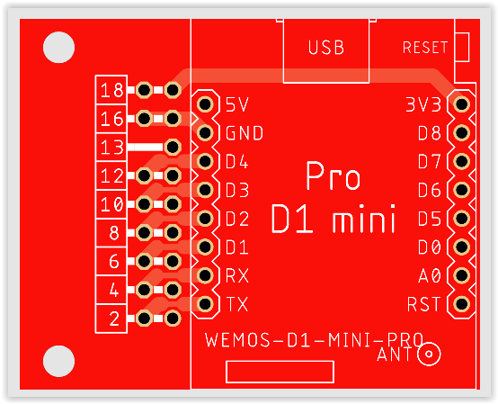

Mijn printjes zijn vandaag netjes aangekomen. de 82mm waren beter 80mm geweest. Ik ben voortgegaan op de tekeningen van de fabrikant maar geen rekening gehouden met de PCB gleufjes in het doosje.
