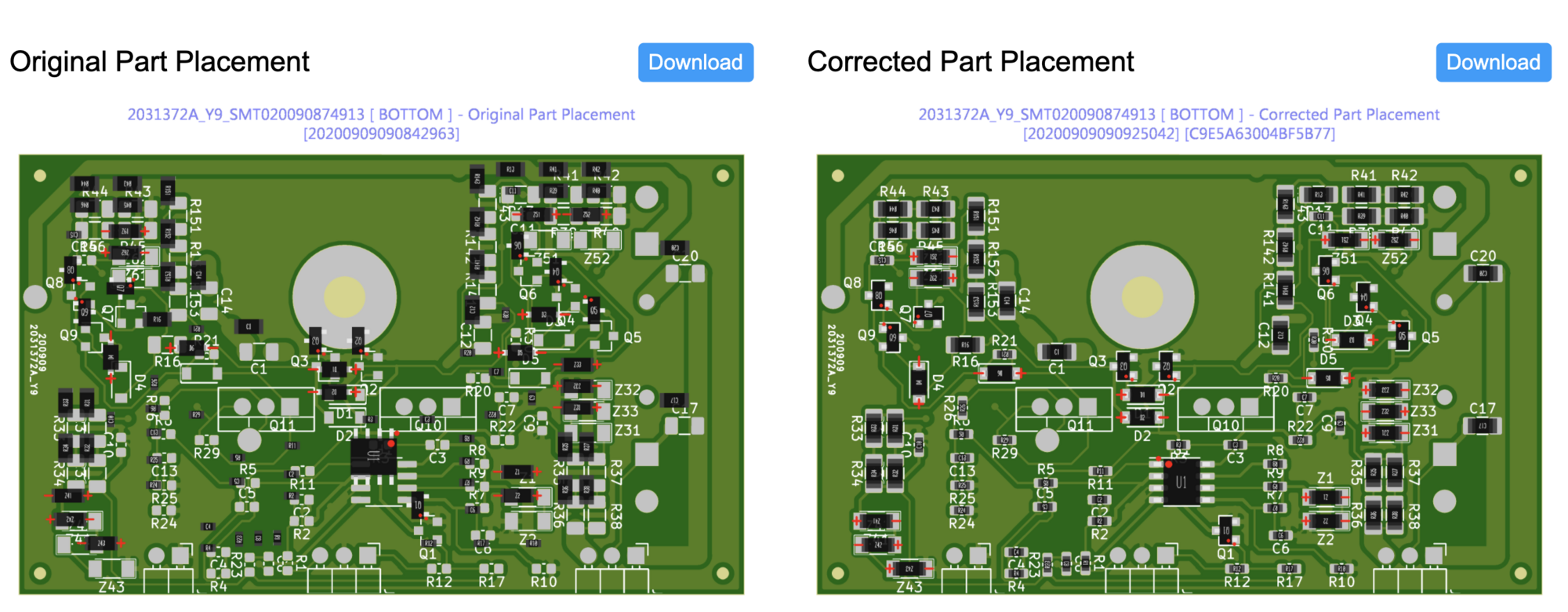

Ik had ook niet alle componenten goed zitten. De orientatie van enkele diodes was verkeerd om en de opamp was niet goed georienteerd. Ik heb ze er niet over gehoord van ze maar ze hebben het wel gecorrigeerd.
Ik vraag me nog wel af hoe ik met kicad de orientatie van de componenten (en evt offset) wel goed krijg.

Dan moet je als het kan hun library gebruiken. Als je een KiCAD bestand stuurt krijgen zij in essentie de verschillende lagen in je PCB en een aantal centerpunten en oriëntaties van componenten (dus in de vorm van een x- en y-coordinaat en een hoek). De nul-oriëntatie (dus hoe het component georiënteerd zou zijn bij een rotatie van 0°) wordt niet meegeleverd, omdat de manier waarop het component in je library staat niet wordt opgeslagen in je KiCAD_brd bestand. Het voordeel is wel dat als je een KiCAD bestand stuurt en geen silk gebruikt de informatie meestal wel in het bestand staat zodat ze kunnen zien hoe het component moet staan.

In dat geval moet je gewoon zorgen dat het altijd duidelijk is waar de pinnen zitten, en er van uit gaan dat zij het recht zetten. Meestal is dat wel aardig te doen, je moet alleen even opletten bij footprints die je zelf hebt getekend.
Die kun je aanpassen door het component te roteren in de Kicad footprint editor. Ook de offset kun je daar aanpassen door de footprint te verschuiven.
Centerpunt en orientatie zijn standaard, en moeten normaal matchen met de orientatie van de component in de spoel van de fabrikant. Staat (vaak) in de datasheets.

Veel datasheets hebben dat dus niet. Staat in aparte 'tape and reel specifications'.

In dit geval lijkt er een constante offset te zijn in de print.
Ivm de eerder genoemde pin-4-markering op leds hebben ze me ook wel eens gemailed: "we krijgen die leds van jou niet aan, whatsup?". Dan zat ie verkeerdom of ze testten het verkeerd. Kortom, ze kijken wel eens met wat verstand van zaken naar een PCB en zoeken uit hoe ze kunnen controleren of eea goedom staat.
Ik heb met eagle precies hetzelfde: De nul-rotatie-richting is de manier waarop ik het onderdeel in de library getekend heb, en dat is compleet random/zoals ik dat kies.
Ik probeer wel een pin-1-markering in de silk te maken. Bij een diode doe ik tegenwoordig: [==| dus een vierkant waarbij 1 zijde losgebroken is. Dat begrijpen ze. (lijkt het. :-) )
