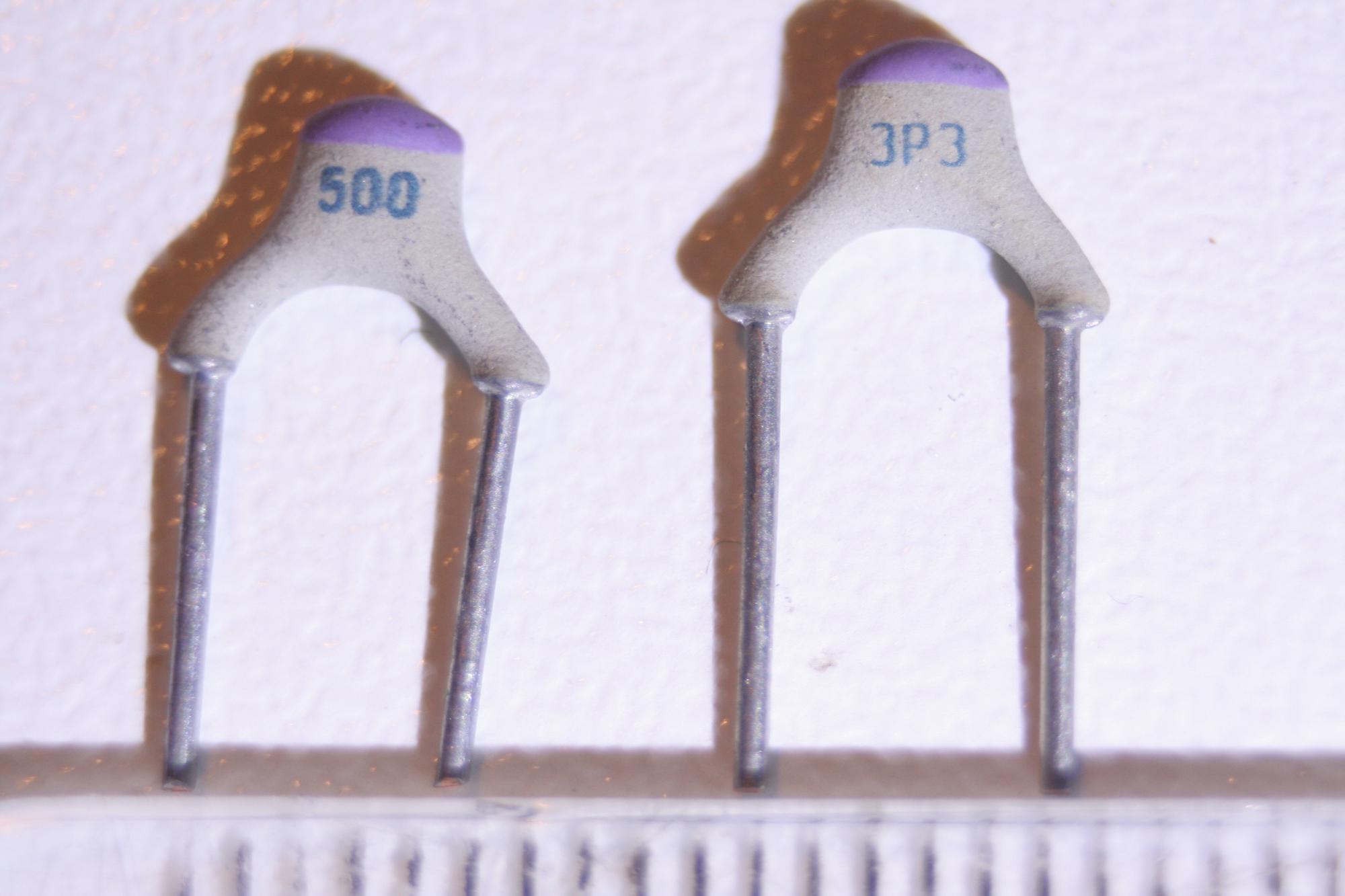

Iemand enig idee wat dit voor onderdeel is?
Opdruk is aan één kant 500, aan de andere kant 3P3.
Ik kom niet verder dan een scooter of een transformator van 5 AMP.
Afstand tussen de pootje is 5mm.
Alvast bedankt.
2,2 picofahrad condencator (keramisch?) vermoed ik, ik denk dat 500 op de max spaning slaat.
Take a parachute, and jump!
Voor een scooter mist ie de wielen ;-)
Keramische condensator 3p3.
Bedankt, hij/zij/het werd niet als zodanig herkend door mijn geweldige componenten tester uit de volksrepubliek China..Dompertje
3p3 is een heel lage capaciteit, kan heel goed dat jou componenten tester dat niet kan meten.

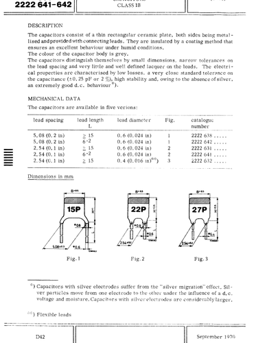

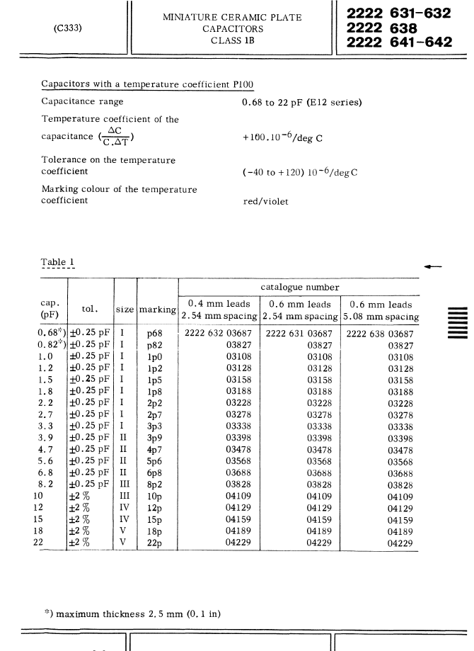

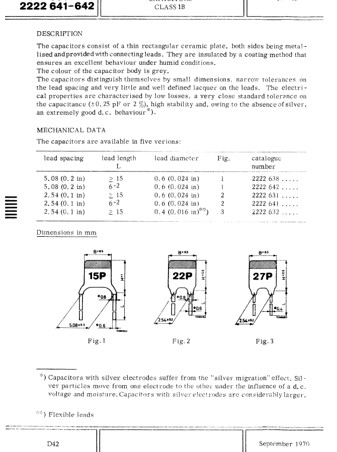

Keramische c'tjes van Philips:
Datasheet van 1970, dit is antiek!

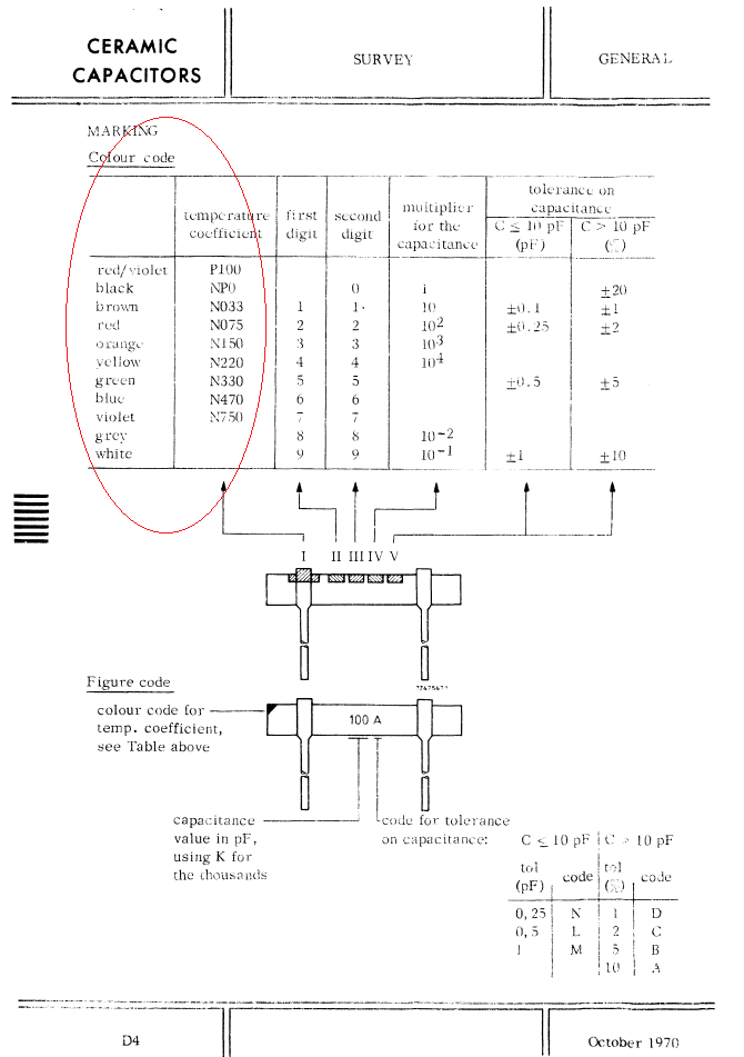

Ik heb er hier met een oranje kopje,die staan er niet.
De kopkleur is een maat voor de temperatuurcoëfficient.
Tabelletje daarvoor heb ik ff niet bij de hand, maar zwart = NP0.
Van het internet: http://www.jbcs.co.za/downloads/Philips_Colour_Code_Chart.pdf

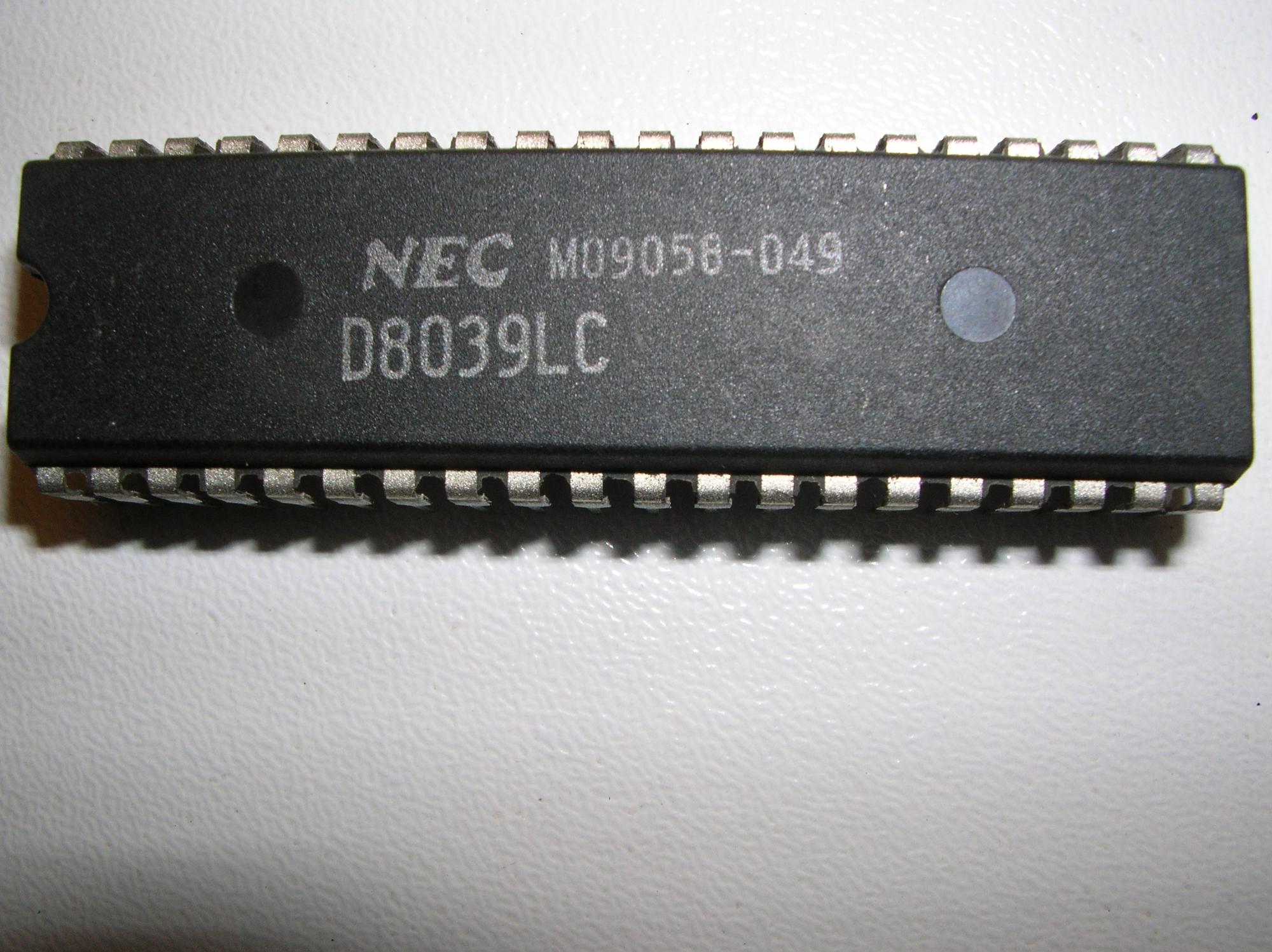

Ik heb hier een IC liggen waarvan ik geen gegevens vind:
Ik heb al de verschillende nummer combinaties ingetikt, maar geen resultaat.
Iemand die er meer over weet?
