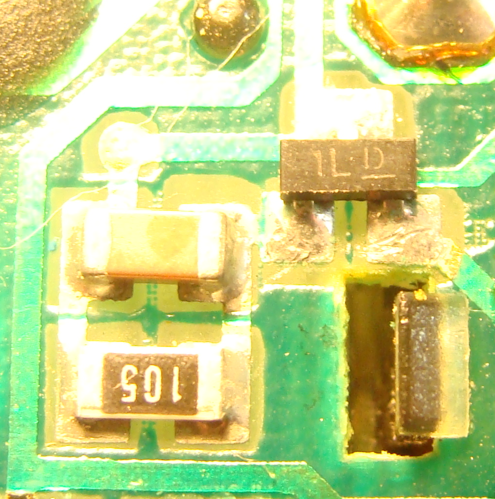

Heel erg bedankt, kan ik weer even verder.
Trouwens, hoe zoek je dit soort dingen nu op het internet?
Let trouwens op dat het alleen dankzij de foto is dat we je zo snel konden helpen (waarvoor ook complimenten, een mooie scherpe foto is meer waard dan 1000 woorden). De overgetypte code bevatte 2 typfouten op 3 tekens totaal.
De juiste code was 1LD
Wel grappig trouwens, een klokje met losse SMD-transistor(en) erin. Europees fabrikaat uit de jaren '80 of '90 ofzo?

Op 25 augustus 2016 14:12:23 schreef kevinonline:
Hier een transistor met als opdruk zdw.
Weet iemand wat dit Is?
Ook aan jou de opmerking dat je beter geen typfouten kan maken als je codes op onderdelen overtypt. 3 fouten op 3 letters is echt teveel. Verder sluit ik me aan bij rob040, ZD voor PBSS5350T, W voor China.

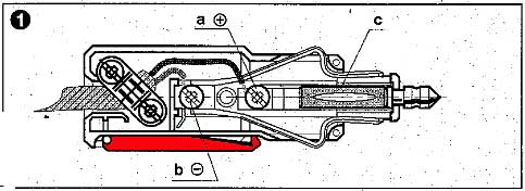

Ik heb een Victron Phoenix 12V 180W zuivere sinus omvormer gekocht.
Nu zit daar een sigarettenaansteker-plug aan. Er zit ook een soort rood staafje aan wat je kunt uitklappen. Aan het uiteinde zit een soort haakje.
Weet iemand wat dat is?
Plaatje van zo'n stekker: https://www.campshop.nl/dbfotos/prd_1556_image.jpg
Dat rode lijntje kun je dus uitklappen (max. 90 graden hoek), scharnierpunt zit aan de kant waar de draad in de plug gaat.
evdweele
Ik heb me hetzelfde afgevraagd toen ik zo'n 12V autostekker in handen kreeg.
Voor een handgreepje is het rode dingetje te zwak en het raakt de adapterring niet. En dan dat haakje?
In de datasheet op de website van Conrad staat wel de stekker netjes getekend, maar waarvoor het rode dingetje dient staat er niet bij.
Voor de duidelijkheid heb ik het zelf even rood gekleurd.
Edit:
Ik had op de Conrad site verder moeten lezen:
Met schroefcontacten, schroefbare trekontlasting en te vergrendelen compensatiehuls door bajonetsluiting, uitklapbaar trekgereedschap. Met geïntegreerde, verwisselbare fijnzekering. Geschikt voor sigarettenaansteker en genormaliseerde stekkerdozen.
Edit 2:
Dient het haakje misschien om de adapterring uit de sigarettenaansteker te trekken als die een keer blijft hangen?
Die edit2 was ook mijn vermoeden voordat ik hem las. Tot er iemand met een betere hypothese komt, sluit ik me erbij aan.
om de losse rode ring uit je auto te trekken als die is blijven hangen
(stekker erin drukken en kwart slag draaien werkt ook)
