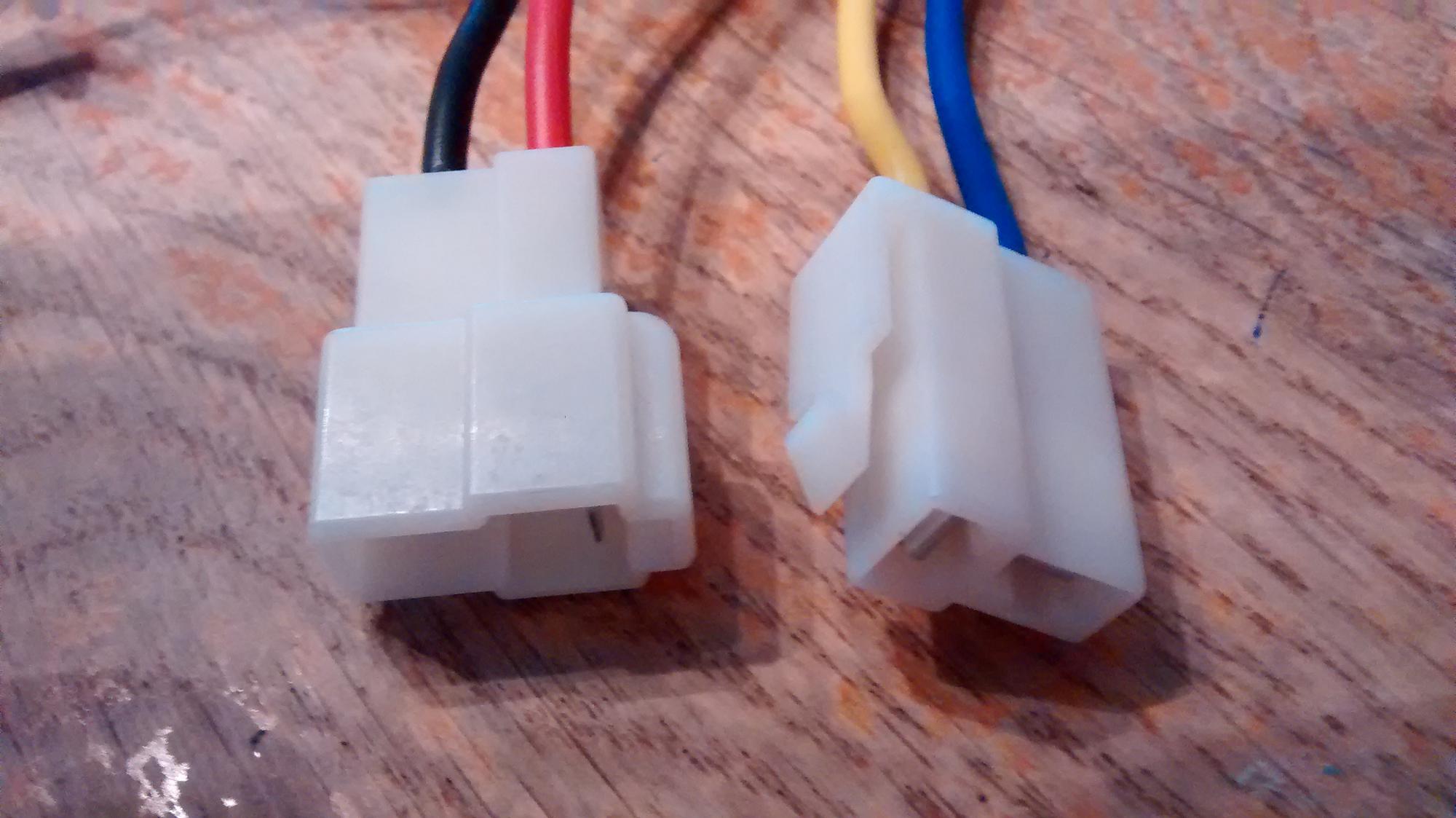

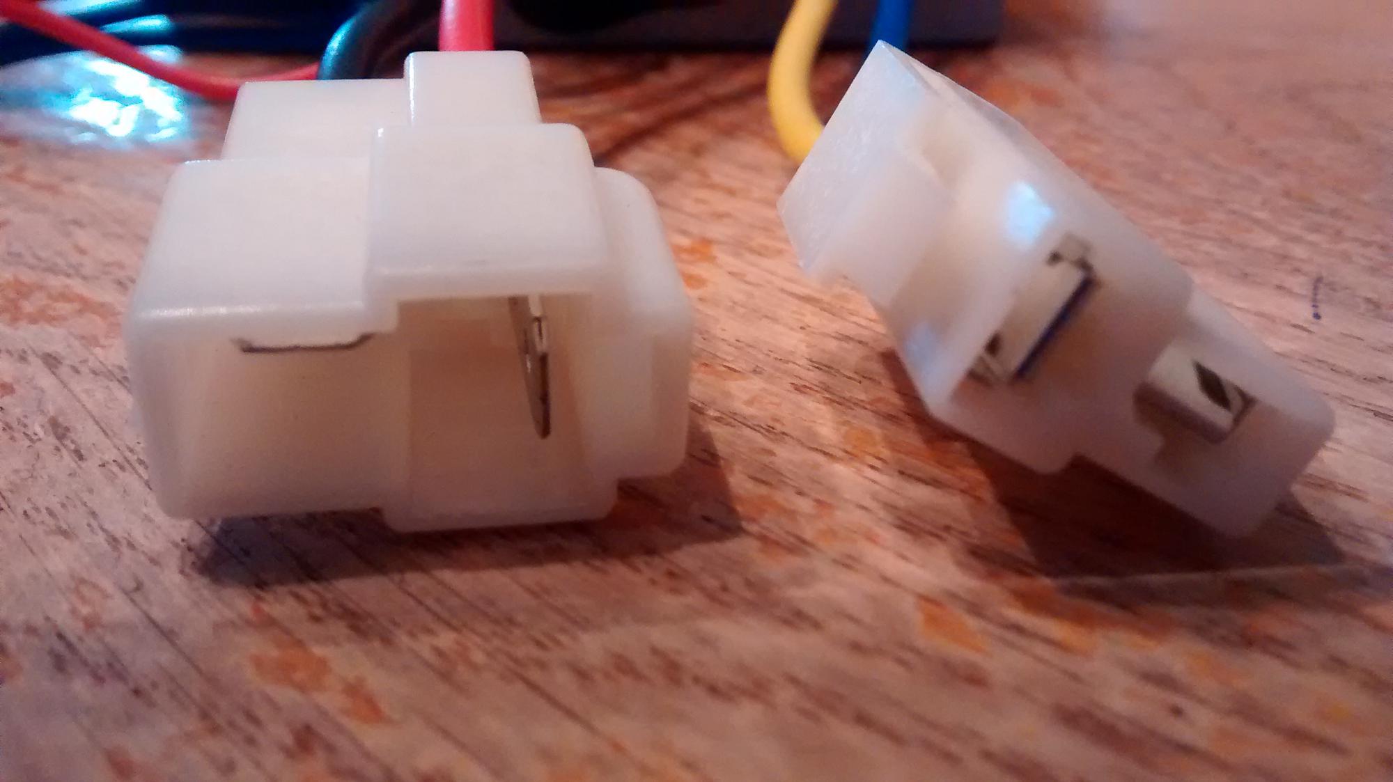

Wie weet welke connector dit is?
gaat om beide connectoren
Op 11 juli 2016 20:59:00 schreef lampje25:
Lijkt op een AMP Faston T connector:
https://www.gliderpilotshop.com/amp-faston-t-connector.html
