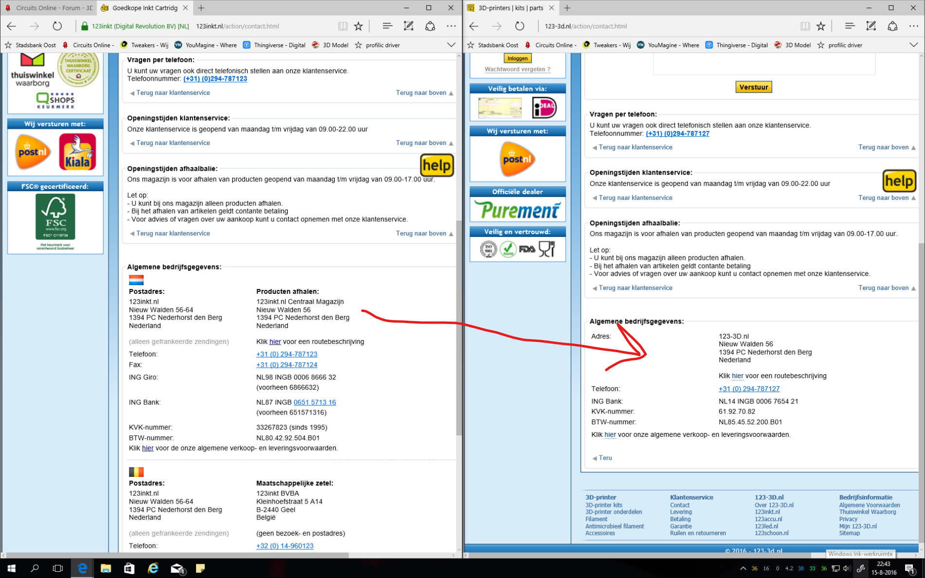

Volgens mij is 123Inkt dezelfde als 123-3d.
Zie je wel...
[Bericht gewijzigd door Roches op 15 augustus 2016 22:44:47 (29%)
Enerzijds, wel, anderzijds niet. Als ik voor 200 euro aan toner bestel (incl gratis verzenden), pushen ze "ook nog en rolletje PLA misschien?", maar daar komt dan weer verzendkosten bij...
