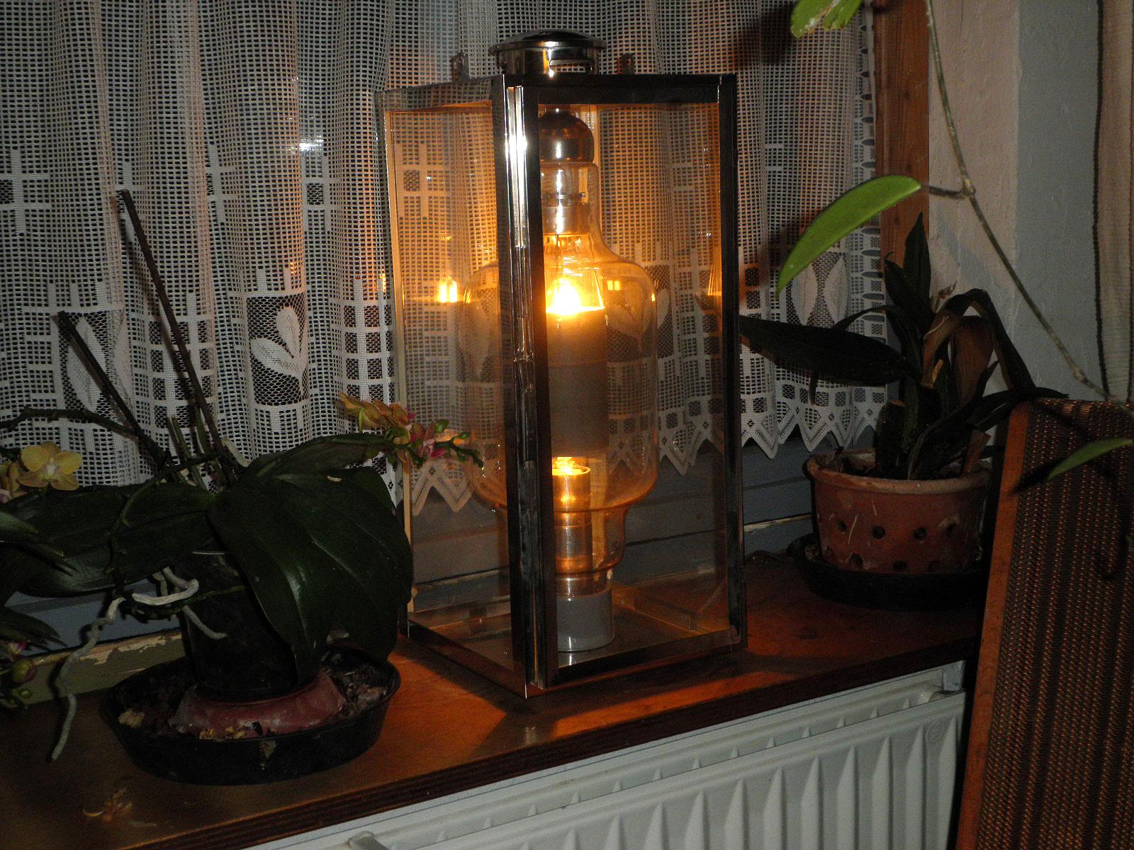

Even mijn laatste creatie:
Zoals sommigen weten, had ik nog een hele grote buis, die kapot was aangekomen.
Ik wilde die als lamp ombouwen, maar dat bleek glastechnisch nogal moeilijk voor de heren glasblazers.
Nu maar de knoop doorgehakt en er een LED-filament buislamp in gefrot.
Hier het resultaat:
Hij mag zelfs in de huiskamer staan!

Op 31 januari 2018 23:06:38 schreef Tidak Ada:
Even mijn laatste creatie:Zoals sommigen weten, had ik nog een hele grote buis, die kapot was aangekomen.
Hier het resultaat:[bijlage]
De buis was eerder al als nieuwjaarswens hier op het forum verschenen.
Meenemen voor Rosmalen?
* Dok is aan het kwijlen
Dit wil je op de vensterbank of waar dan ook.
