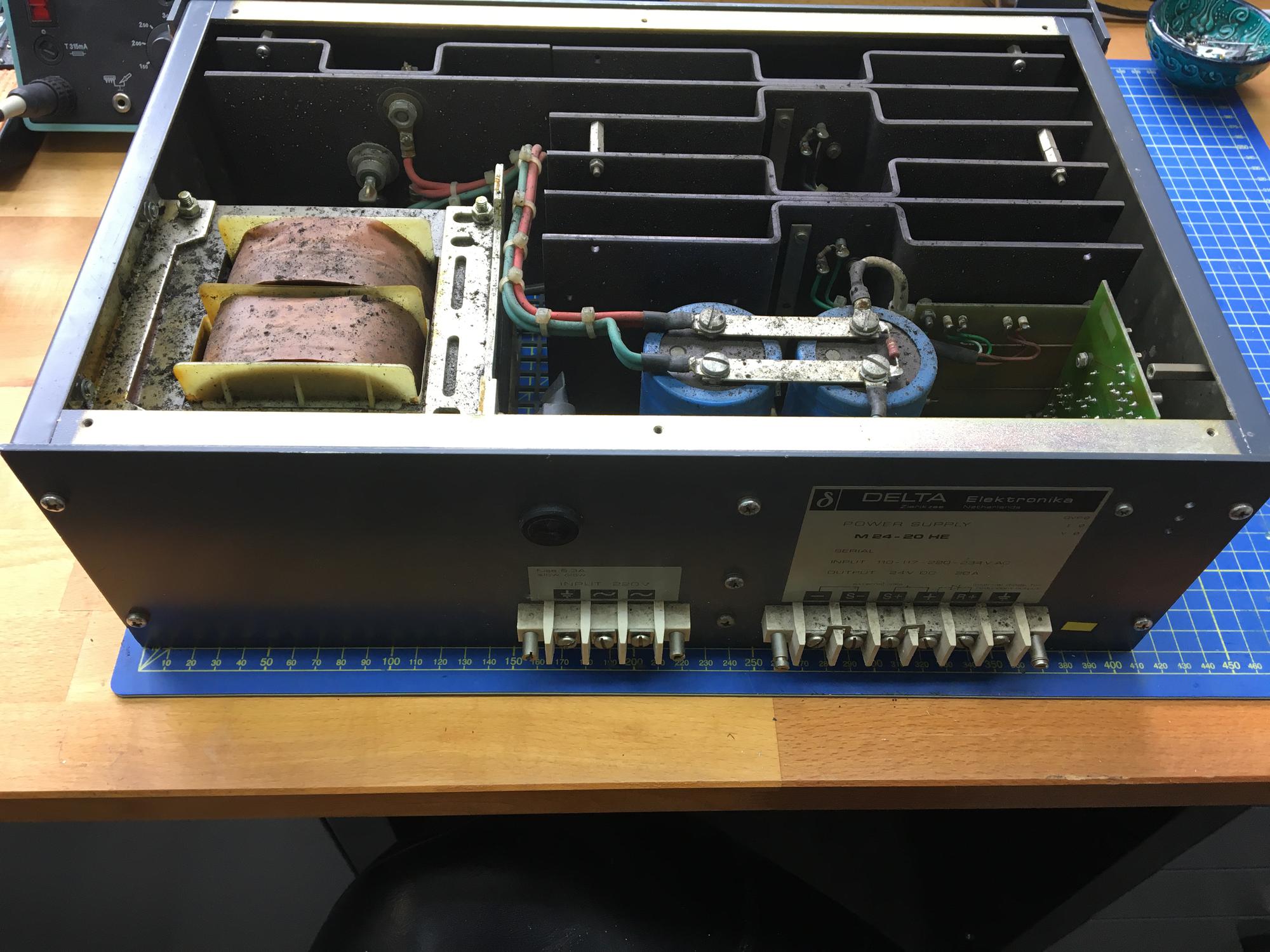

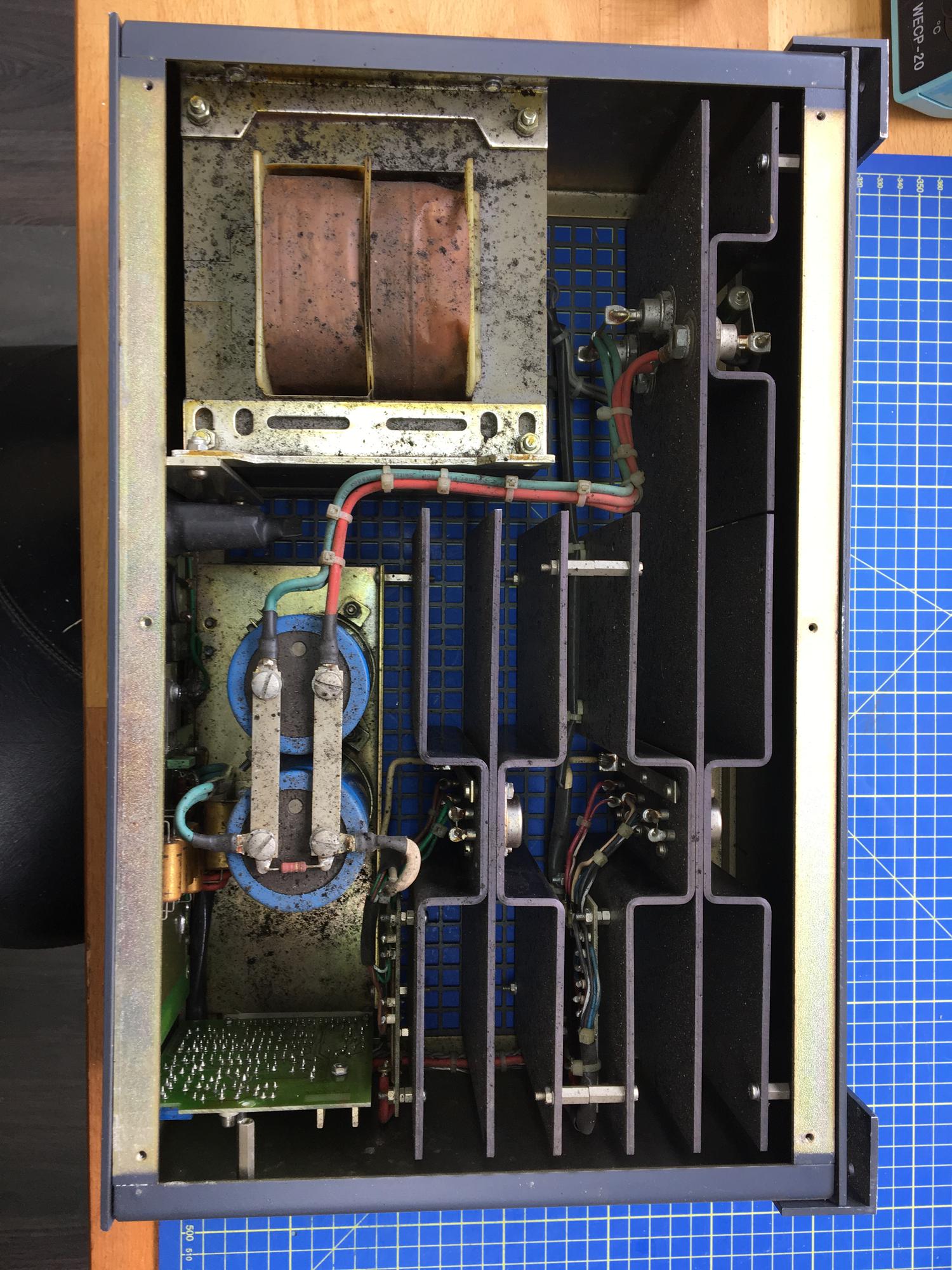

De Delta 24-20HE heeft niet van die mooie staafjes maar is een gelast chassis met losse voor, achter, boven, onderplaat.
Hier een "sfeerimpressie". Deze voeding is net binnen, hij is niet 100% , bij een 5..6A zakt hij helemaal in elkaar. Ook mag er wel eens een reinigingsborstel doorheen of luchtslang.
zeker weten dat ie stuk is? ze kunnen ook de max stroom op 6A hebben ingesteld met de trimpotjes..
Heel eerlijk gezegd niet getest, zal hem vanavond eens proberen.
Ook eens kijken hoe ik dat "vettige stof" er uit krijg, zo'n groot IPA bad heb ik niet.
Van de altijd behulpzame Delta support kreeg ik deze :
De HE versie heeft FETs in plaats van transistors. Die zijn wat verder uit te sturen en daarmee verbeterde het rendement (HE staat voor High Efficiency)
De schakeling is een soort van master/slave systeem, Q601 is the master. De stroom hiervan wordt gemeten over R501, en het signaal hiervan gaat via IC101 naar de overige FETs die het gedrag van de master kopiëren.
Goede kans dat daar iets mis mee is, en dat de master het nu alleen moet doen. Dat is eenvoudig te controleren door de spanning over de shuntweerstand /zekering van de afzonderlijke FETs te meten. Hang een meter met de + aan de +uitgang, en meet met de - op de source van de FETs. Je meet dan de spanningsval over de shunt/zekering combinatie. Die zouden ongeveer gelijk moeten zijn.
Het is ook mogelijk dat er één of meerdere zekeringen zijn doorgebrand. Ook dat is simpel te meten.

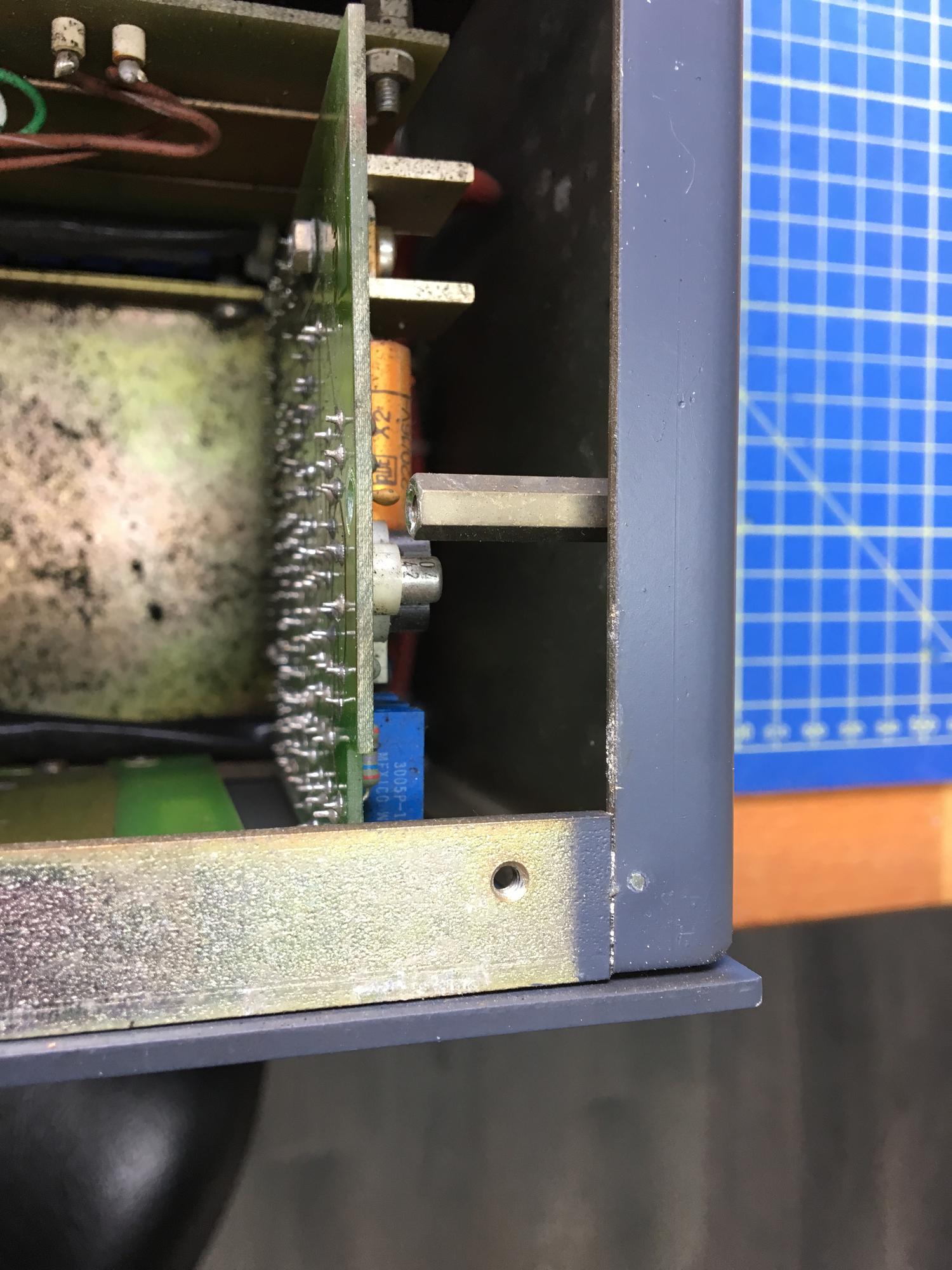

De constructie van de grote broer uit de E serie: E030-10
De zware onderdelen zoals de trafo hangen nu niet aan de achterwant/heatsink maar op staven die in de breedte lopen en dan weer verbonden zijn met de staven die van voor naar achter lopen.
Hiermee rust het dan direct op de bodemplaat.

Vanavond nog even met deze info aan de gang gegaan :
Mijn voeding heeft de IRF150 transistors.
Als ik in de datasheet kijk is de source het onderste pootje , de [E] bij een "gewone" transistor.
Bij een belasting van ca  2,5 A zakt de spanning al 1...2Volt in.
Als ik de spanningen meet (+ op de + uitgang, - op desource) , meet ik :
Q601 - 0.017V
Q602 - 0.014V
Q603 - 0.016V
Q604 - 0.012V
Q605 - 0.014V
Als de belasting wegvalt meet ik 0 Volt. De zekeringen waar ik bij kon gemeten en die zijn goed.
//Edit, de 2 elco'tjes op de stuurprint vervangen. Dat scheelt al een stuk, op 2,5 A is de spanning nu stabiel. Nu nog testen op een zwaardere belasting.
