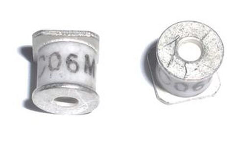

Heeft iemand weet?
Markering SRC06M90[bijlage]
GDT van SRC Devices, overgenomen door Littelfuse in 2006

Op 21 maart 2017 14:43:40 schreef LetterHenk:
Dank u voor uw antwoord.

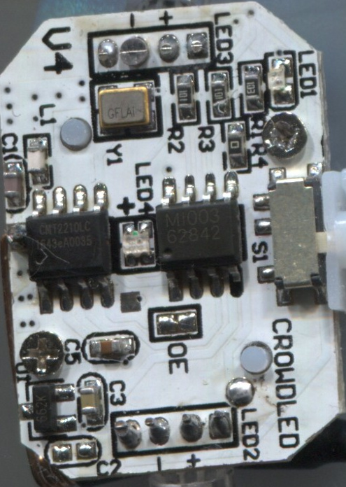

Bij een feestje in de ziggo-dome werden "crowdled" armbandjes uitgedeeld. Ik vroeg me af wat voor chips er in zaten. Is het hackbaar? (i.e. als je naar zo'n feest geweest bent, kan je later thuis je armbandje kleurtjes geven?)
er zitten twee SO8 chips op het bordje. Daarnaast een powerledje (led1), en drie multicolor leds.
Wie weet wat de chips zijn? (Excuses voor de scan. Zo verkleind in het bericht zie /Ik/ in ieder geval de texten op de chips niet meer. Maar in uitvergroting wordt het zichtbaar).
Ik lees af: CMT2210LC // 1643eA0035 op de eerste Ah! Zelf gevonden: datasheet (Er zat eerst fluxresten op deze chip, en ik had de T als een 1 gelezen.) De "1643" is natuurlijk duidelijk de productiedatum. Realistisch voor een ding wat nu in omloop komt.
Op de tweede staat: MI003 // 62842 . Hier is minder duidelijk wat het typenummer is....
