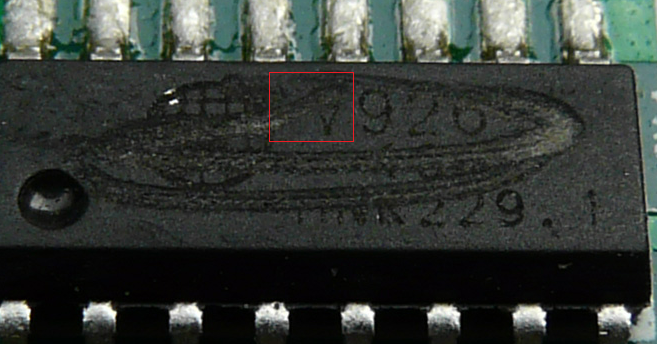

Ik heb een DIN-rail type, dat ook kWh en cosφ aangeeft. Er zitten bij mij 3 IC's in, waarvan ik er twee kan lezen en het derde niet, maar dat is een 14 pens IC, het jouwe is 16 pens, en zal dus totaal iets anders zijn.
Is dat een oud ding?
Het lijkt het InMos logo, maar die bestaan al 25 jaar niet meer...
Met een drupje olie en wat poetsen met een doek wordt de tekst misschien wat beter leesbaar.

Logo lijkt inderdaad.
Power meter is afgelopen maand gekocht bij Ali.
Ik ben er achter dat de print in de meter sinds kort een redesign gehad heeft. eerst zat er een CS5460A chip op. Nu deze sop-16.
Met olie en wrijven wordt de text iets beter leesbaar, maar die Chinees heeft echt wat dieper uitgeslepen.

Nee, eigenlijk niet: Je ziet een tweede rij chipjes op de wafer aan de bovenkant, die is er niet in het Winbond logo.
W92xx is daarentegen wel weer een MCU familie van Winbond (nu Nuvoton)
Voor zover ik kan zien staat er:
V926
HNK229. 1 (kan ook 11HK229. 1 zijn)
Wat daar tussen staat is niet leesbaar.
Maar google geeft niets zinnigs.
[Bericht gewijzigd door Nightwalker op zondag 21 mei 2017 19:40:15 (28%)
Eerste letter lijkt een 'W'. (W926...)
[Bericht gewijzigd door Arco op zondag 21 mei 2017 19:50:33 (19%)

alldatasheet wil weleens helpen:
ik gok dat dit hem is:
http://html.alldatasheet.com/html-pdf/445837/IDT/IDT5V926A/56/1/IDT5V9…
de V926 heb ik geprobeerd
De W leverde alleen onzing resultaten op
en het zou weleens het IDT logo kunnen zijn,
https://www.elnec.com/ic_logos/idt_f.gif
IDT heeft ook veel RAM met V926 in het type, maar dat heeft meer pootjes. ze hebben een aantal van deze clock generatoren met 16 pootjes...
Freescale had ook iets maar dat had 20 pootjes en sloot zichzelf dus uit.
Dan zou het integraalteken of het IC zeker bovenaan zichtbaar moeten zijn en mogelijk ook die kapotte dice op de wafer....
[Bericht gewijzigd door Tidak Ada op zondag 21 mei 2017 21:03:27 (23%)
Bedankt, maar de gouden tip zit er nog niet bij.
Heb nog een keer met een loep gekeken en er staat zeker geen W926, het is echt V926 (misschien zelfs nog iets er achter).
Het is helaas ook niet de IC van HmH, met alldatasheet ben ik ook niet verder gekomen.

V9261F DATASHEET
Single-Phase Energy Metering AFE
http://www.vangotech.com/int/uploadpic/147996868879.pdf
edit: de foto van de print was de clue, nu was duidelijk waar de xtal pins naartoe gingen.
[Bericht gewijzigd door RAAF12 op zondag 21 mei 2017 21:34:48 (30%)
Yess, dat is hem.
Heel knap dat je de chip gevonden hebt _o_.
Bedankt.
