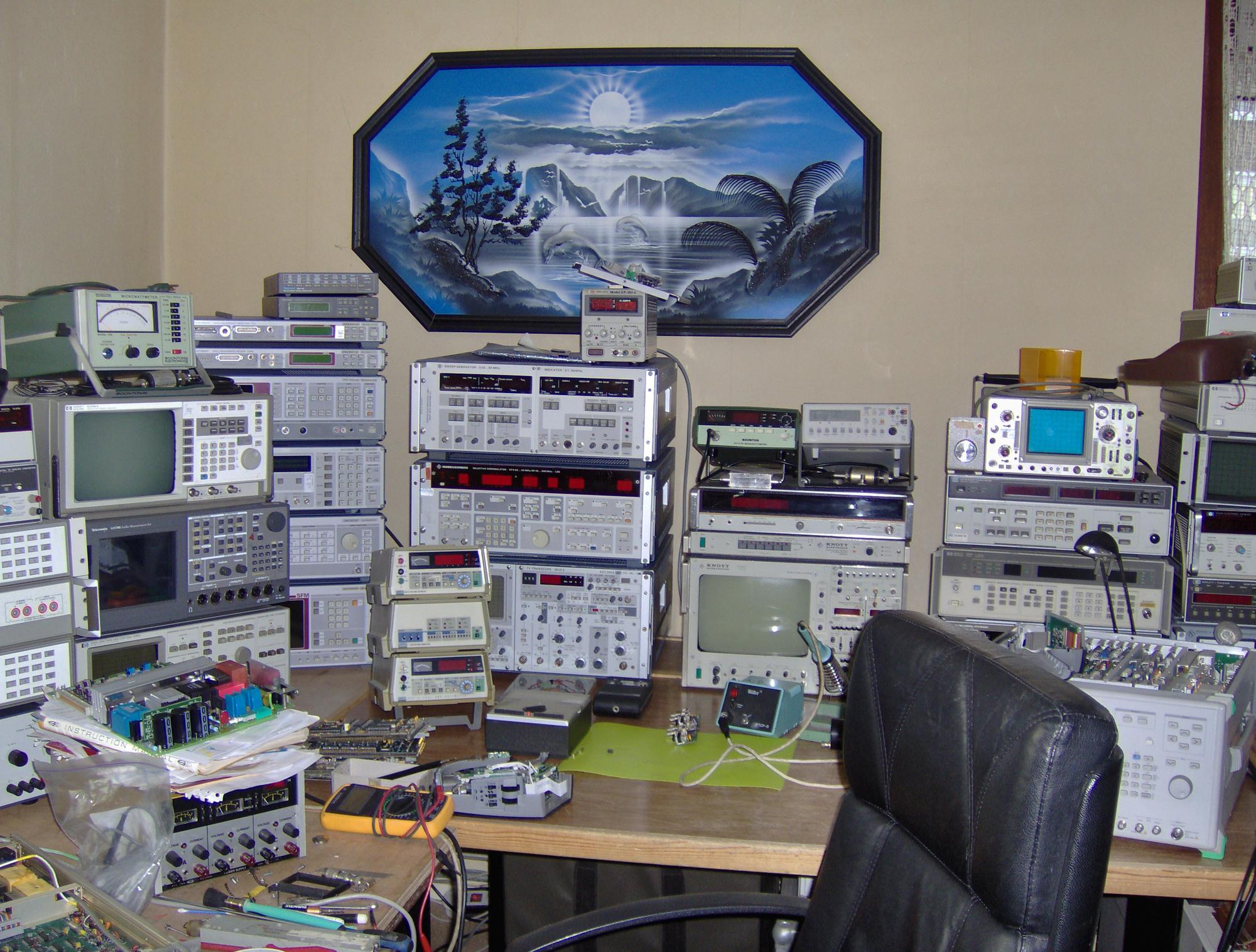

Deze keer maar een aantal tegelijk op foto reparatie display netwerk analyzer hoogspanning doet het weer :P
Stukje van de werktafel oude situatie
Reparatie HP functie generator.
Groet Henk.
miedema
Ha electron920,
Dat is een goed voorziene werkplek :-)
Moet je nieuwe plek soortgelijk worden?
Prettig als je iets wilt repareren (die HP functie generator) al je er een tweede naast kunt hebben ter vergelijk :-)
groet! Gertjan.
Hi Henk
Mooie verzameling HP en Fluke.
Zijn dat twee 8921a op de achtergrond? Ik heb er zopas eentje gevonden maar hij moet nog gepoetst en gecontroleerd worden.
Groet
Kris
ps: je beschermkappen van de HP182A zitten niet correct vastgeklikt.
Ha heer miedema,
Ja dit was een stukje van de oude werkplek ik vond deze oude foto.
Nee ze waren alle bij defect dat kleine kastje links er naast met de twee kabeltjes is een signature analyzer onmisbaar bij heel veel apparatuur van HP :D
Anders had ik de logic analyzer van de andere tafel moeten pakken HP16500c deze is voor het grote werk.
Hier nog een ander tafeltje datron 1281 8.5 digit
In het rek voornamelijk video meetapparatuur.
Van de andere twee tafels nog geen foto's gevonden.
Klein stukje andere tafel
Reparatie HP analyzer
Maar zo iets moet het weer worden 1 tafel van 7.5 meter 1.15 meter diep.
PS @Kridri,
Die zullen nu toch wel dicht zitten |:( foto is van een jaar of 3 terug ;)
Groet Henk.
