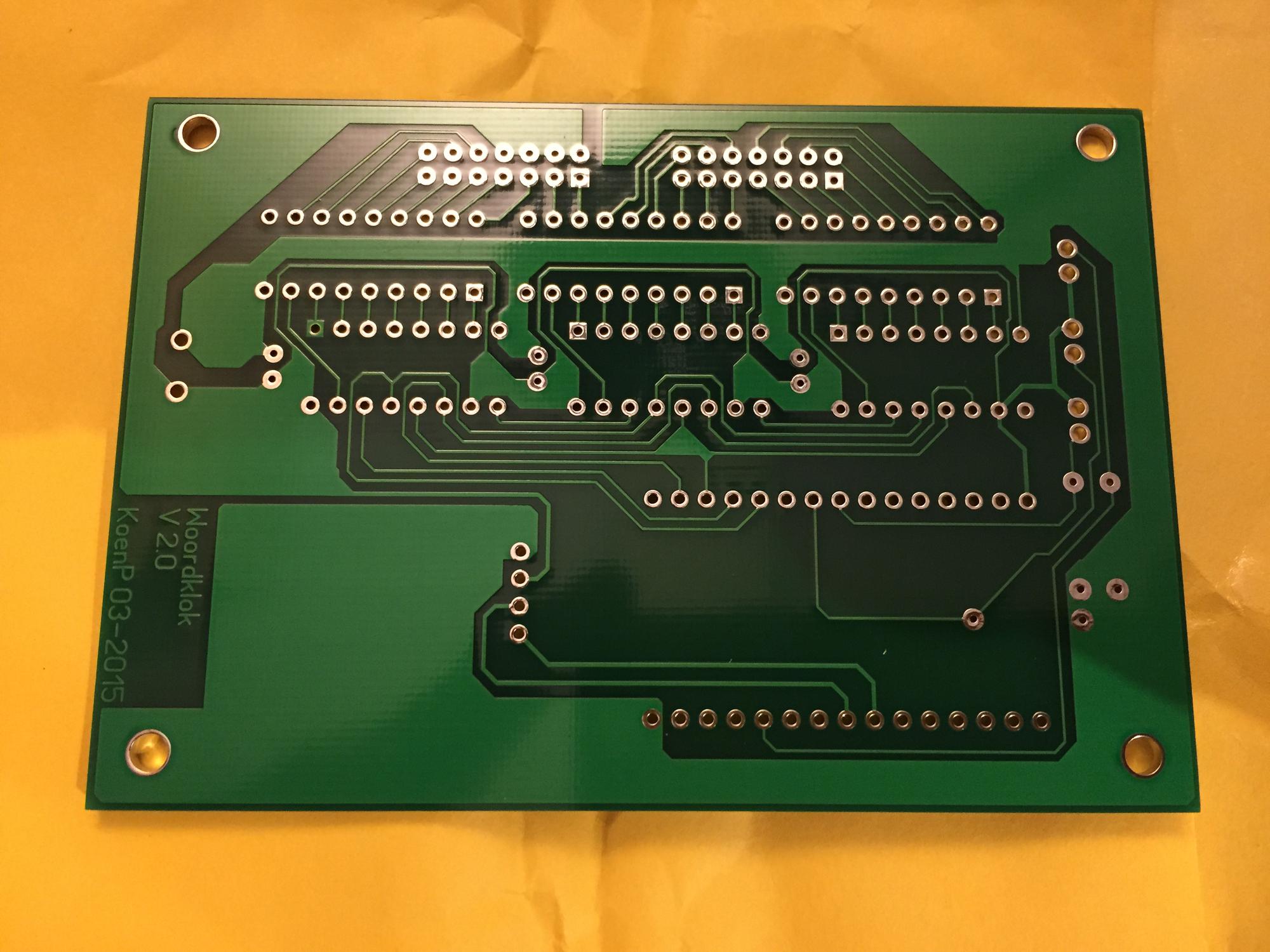

Fabrikant: Elecrow
Aantal besteld:5 stuks
Afmeting (in millimeters): 94 x 64mm
Prijs per stuk (in euro): 0,85
Verzendkosten (in euro): 5,45
Levertijd (in dagen van bestellen tot ontvangen):12
Bruikbaarheid (aantal bruikbaar / aantal ontvangen, bijv: 7/5
Kwaliteit (perfect, goed, matig, slecht, bizar): Perfect
Doel : DDS AD9580
Vanuit China met DHL eCommerce asia in een dag naar duitsland, naar NL in 2dagen,2dagen postnl
bezorgen
