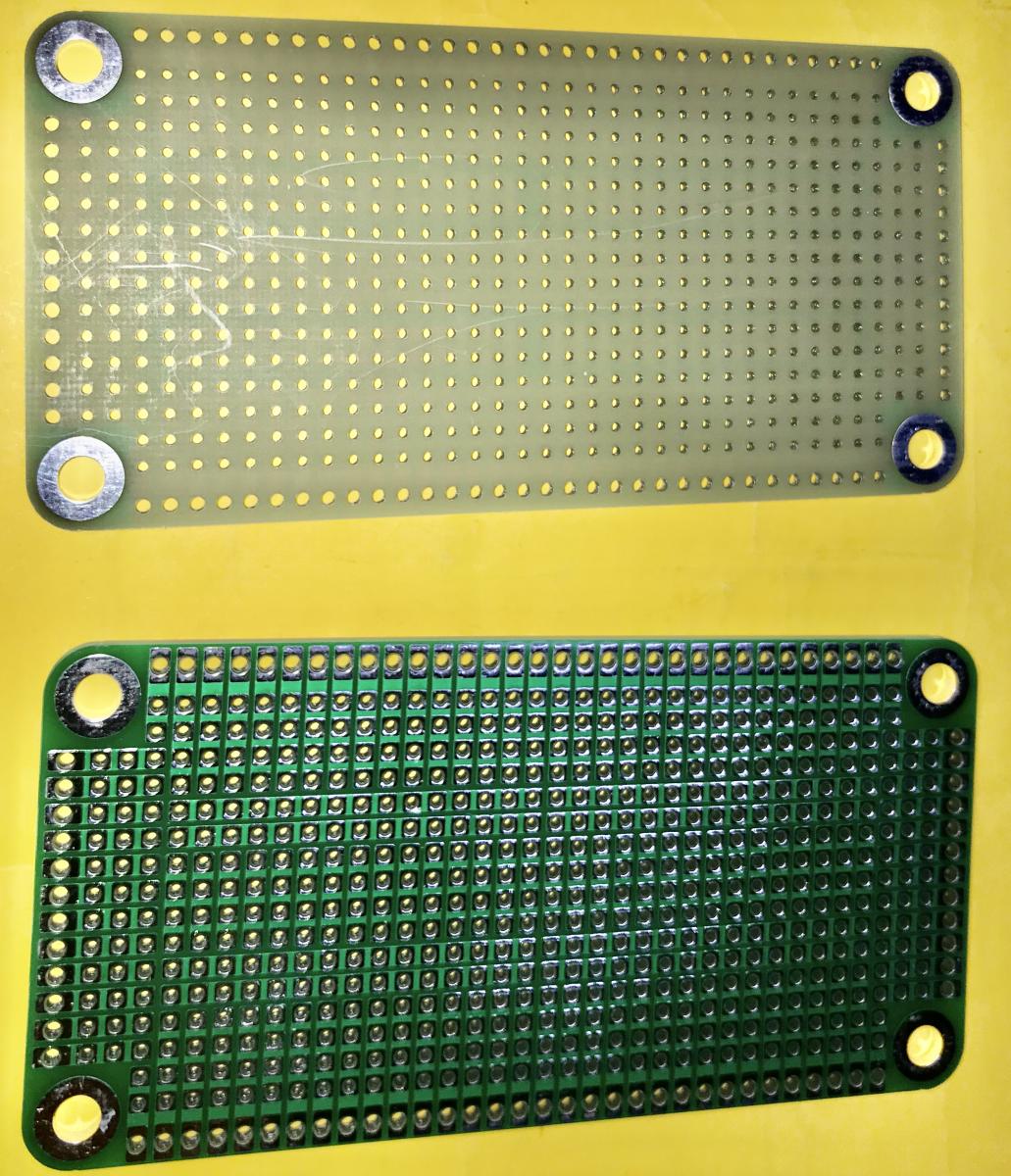

Zojuist de printen ontvangen. Zien er perfect uit.
Echter ik mis de silkscreen op alle pcb's.
Ik heb de file Elexprintv2.zip naar JLCPCB geupload en gebruikt.
Zojuist op mijn account bij hun in de history gekeken en daar staat is ie gewoon tezien in de grb viewer.
Heb ik iets vergeten in te vullen ofzo bij de bestelling?

Bij wie heb je ze besteld? Staat er bij...
Bij mijn weten hoef je niets in te vullen om dat te krijgen, als de laag maar aangeleverd is.
Ik zou een complaint inleggen.
Het lijkt op de foto net of de gaatjes gemetalliseerd zijn, of is dat bedrog?

Nee , niet doorgemetaliseerd.
Zojuist antwoord gehad na een mail, moet effe een quaility complaint indienen.Vergeten de silk te printen.
De silk wordt normaal niet op koper geprint (en niet op gaatjes, haha). Daartoe wordt in de pre-processing het werkelijke silk voor het masker meestal teruggetrimd. Als jij alleen silk tussen de gaatjes hebt, dan blijft er heel weinig over. Maar zo op het oog zou er wel genoeg over moeten blijven om nog IETS op je PCB afgedrukt te krijgen. Het kan wel zijn dat de silk-chinees aan de band dat niet goed heeft gezien, en gedacht heeft dat die stap in het proces geheel kon worden overgeslagen.
De silk staat gespecificeerd op de 'top', waar geen koper zit, niet op de 'bottom', dus dat zou geen issue moeten zijn. Dat zie je ook op de beelden die ik eerder heb gemaakt. Het is wel mogelijk dat ze niet (altijd) op kaal PCB materiaal printen, maar de vorige keer hebben ze dat in elk geval wel gedaan:
https://farm3.staticflickr.com/2813/34277419596_cc7ca686cf_q.jpg
Je kunt een klacht openen, misschien krijg je dan wel nieuwe. Het is wel slordig.
Mijn versienummers zijn trouwens wat simplistisch, alles heet "Elexprintv2", dus dat verdient misschien nog wat werk mijnerzijds... |:( Die zonder "v2" zijn de originele versie van 100x100mm van het begin van het topic, en er is geen differentiatie tussen de verschillende iteraties. Wel zitten er bij alle posts matchende beelden bij de bestanden.
Je bent trouwens de eerste die ze ontvangt zo te zien, de mijne zijn nog in het vliegtuig. Er is nog een andere gebruiker voor welke ik (tegelijkertijd!) een bestelling had geplaatst, diens PCBs zijn een dag eerder vertrokken en zijn al hier ergens op een vliegveld gearriveerd.

Ik heb op beide zijdes silk (en ook koper), hopen dat het wordt zoals besteld. Kostte toch niets extra.
Zojuist bericht van JLCPCB:
Hi Sir,<br/>After checking, those silkscreen is added on the pad, so we remove it by default.<br/>Next time please kindly add them on the area without solder mask opening.<br/>Since silkscreen will not affect the electrical function, could you please accept them for this time?<br/>Thanks
Wat kan ik hier nou mee ?

Daar kun je weinig mee. Ik zou ook niet weten wat ze nou bedoelen.
Het is aan jou om het wel of niet te accepteren. Of vraag bijvoorbeeld een refund van de printjeskosten en betaal alleen de verzendkosten.
Ik ben nu wel erg benieuwd hoe de printjes van Kruimel en mij er uit gaan zien. Komen allen van dezelfde supplier.

Ze zeggen dat je de silk moet doen waar geen opening in het soldeermasker zit. Als de silk op die kale zijde hoort, dan is dat dus een enorm "gat" in het solder mask. Dus wordt de silk daar standaard teruggetrimd.
Wellicht dat ze het gewoon voor je doen als je het expliciet vraagt. Zo lang het silk ook op kaal FR4 hecht lijkt me het niet zo'n probleem (maar omdat het een beetje afwijkt van de standaard zal het in het automatische proces nu verkeerd zijn gegaan).

@Bram: Dat klopt, maar het ging er hier om dat de soldermask door de fabrikant mogelijk als één groot gat wordt gezien. Als de laag als zodanig is gespecificeerd is het nutteloos om die mee te sturen.
Of je het meestuurt of niet doet niet zo terzake. De pre-processing software van de fabrikant ziet geen soldermask. Normaal wordt silk teruggetrimd zodat het niet terecht komt op plekken zonder soldermask. Dat is vermoedelijk hier gebeurd.

De eerste keer dat ik goedkope chinese printjes bestelde had ik mijn design gewoon ingeleverd, net als ik nu nog steeds doe. Sommige pads waren "klote" te solderen.... Blijkt dat dat de pads waren waar perongeluk wat silk op de pad terecht is gekomen.
Sindsdien doen ze voortaan in software (DAAR! in het "pre-production" werk) een stap dat ze alle silk weghalen die op een solder-pad lijkt te gaan komen...

Ik wil niet vervelend doen, maar er is geen sprake van pads en in principe staat de silklaag los van de soldermask.
De vraag hier zou zijn of de silk in de gaatjes zou lopen of dat de ook bij gaten zonder pad een kleine afstand houden.
De hele laag gewoon weglaten blijf ik raar vinden.

Er zitten dus wel aardige verschillen in de dataset, ik weet niet of het er echt mee te maken heeft. Vorige keer dat ik een PCB'tje bestelde (bij JLCPCB) waren er ook "ongeregeldheden" die leken te wijzen op onervaren voorbereiders.
Voor zo ver ik weet ik de routine om silk niet buiten het soldeermasker te printen niet ongebruikelijk, maar in het geval van de afwezigheid van de betreffende laag in de dataset ontstaat er wel ambiguiteit, want de argumentatie om de silk te verwijderen verdwijnt dan (bij aanwezigheid impliceert elk gat in het soldeermasker een pad, en het is niet logisch daar silk te printen). Ik heb er op dit punt niet echt een mening over, maar het lijkt wel aan te tonen dat de voorbereiders er ook niet echt bij nadenken. Het zal ook niet het meest inspirerende werk zijn denk ik...
Dat is de uitleg die je gekregen hebt. Als je ze gevraagd hebt om 1 kant niet te doen, dan hebben ze kennelijk ook de silk niet gedaan. Als je pads had gedefinieerd maar daarna gevraagd of ze die kant geen koper wilden doen, dan kan ik me ook voorstellen dat ze een "foutje" hebben gemaakt dat ze de silk na het verwijderen van wat op pads komt niet hebben teruggezet.
Ik heb even gemist waarom er geen doormetallisering in moest? Ik zou dat altijd wel willen. De experimenteerprintjes "prefab" die ik koop probeer ik daarop uit te zoeken.
