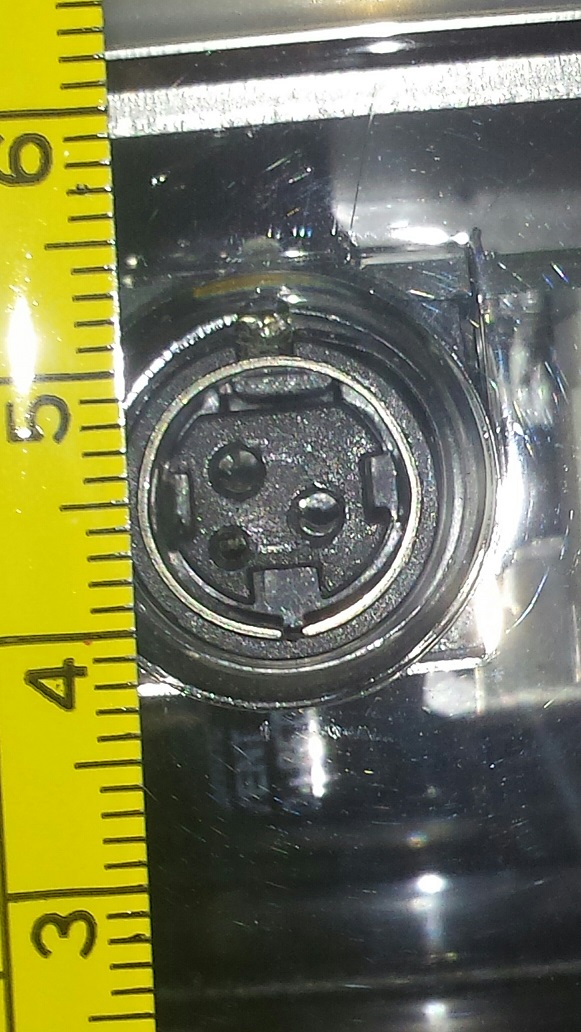

Op 30 oktober 2018 23:28:03 schreef r-p:
[afbeelding]3 pin power plug voor een Harman Kardon Soundsticks. (Gooiden de buren weg, maar 16V 3A (iirc) voeding foetsie. Werkt prima, maar optisch (doorschijnend plastic) maar 80%, dus ging weg.)
Volgens mij is het deze dus.
De verkoper verkoop twee stuks 4 pins voor 2-3euro en zonder verzendkosten.
Maar kan/wil dit niet voor de 3 pins doen.Kan die 10 stuks bestellen, maar is dan 10euro voor een anderszins gratis ding en wat moet ik met 9 pluggen die nergens anders op passen.
Kan ook ombouwen voor 19V laptop voeding en een 19V=>16V DC-DC converter er inzetten, maar zoals gezegd is het een acryl (of zo) behuizing dus vast geen mooie oplossing...
Is dat met 2 dikke pennen en 1 iets dunnere ?
Lijkt erg op de laadstekker van de "Trek electrische fiets" .
Als dat zo is dan heb ik er nog wel een. Kun je een goede foto van de ingangsplug posten.
Dag BenI2C, hierbij de foto. Vaak wordt het volgens mij (mits het dezelfde is), een 3pin Kycon KPPX-3P genoemd.

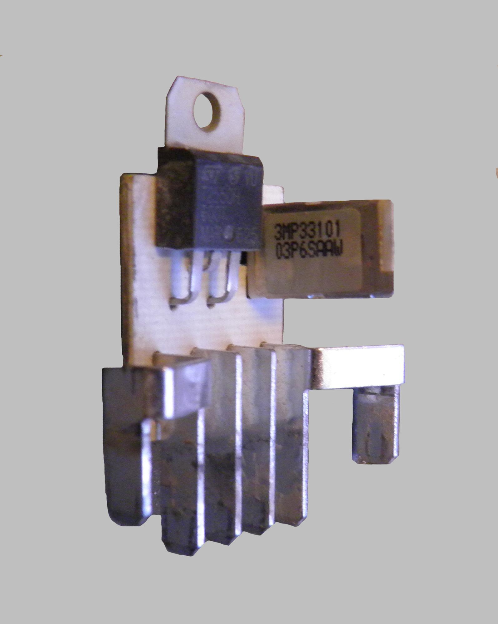

Gisteren stopte onze stofzuiger ermee (Miele S5220). Groot probleem natuurlijk voor mijn huisgenote want rotzooi maken is één, maar er moet welk gestofzuigd kunnen worden. De buren hebben een bijna identiek model dus even lenen en kijken wel deel defect is. Conclusie de motor is defect (nieuw exemplaar dik € 90) Motor uit elkaar gehaald en er zit een klein printje in wat uiteindelijk de motorregeling is met een triac. Ook zit er een klixon in en die meet zeer hoogohmig. Dus defect. Type wat erop staat is 3MP33101. Deze is van Sensata. Nu dus de vraag waar koop ik zo'n ding.
de motor doet het nog wel? even test op een labovoeding kan ook, als de hoge stroom door een gaar anker het ding heeft genekt maakt het immers weinig uit..
bobbes1
Hoi Testman, ik had de motor al separaat laten draaien op een losse dc voeding. Bij 30 V. trekt de motor zo'n 1,5 Amp en draait netjes en soepel rond. De motor zelf is dus buiten verdenking.
Op 29 november 2018 16:39:58 schreef bobbes1:
Op 29 november 2018 16:26:09 schreef bobbes1:
Dit vind ik verwarrend.
