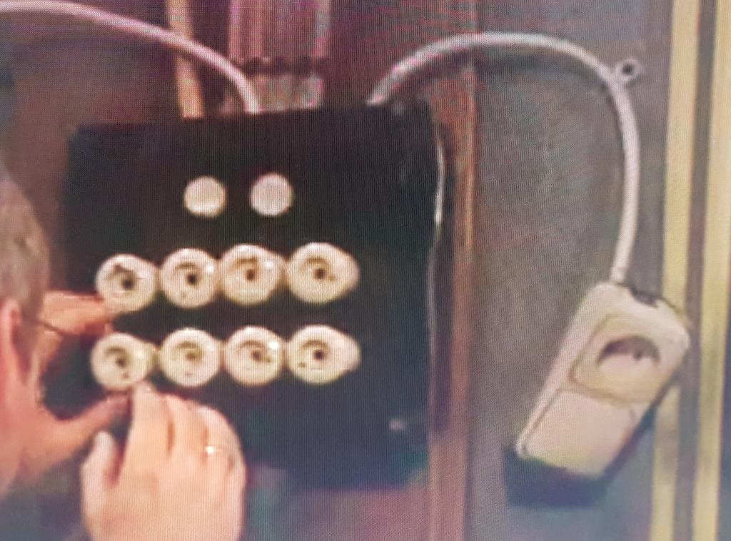

@ anoniem015, een oud krachtnet met 230V tussen de fasen betekent dat je op je reguliere wcd's ook 2 fasen hebt, gezien die beide tov aarde spanning voeren dus beiden beveiligen. dat was hier in NL ook vroeger toen er nog 230V krachtnetten waren, 2 DII zekeringen boven elkaar voor een gewone 230V groep..
kijk maar eens een jaren 90 commerciele nederlandse tv serie, daar werd overal hetzelfde holec kastje met 4 groepen voor een oud krachtnet voor gebruikt :P

Op 13 september 2018 14:06:00 schreef testman:
Dat zal dan alleen heel erg plaatselijk zijn geweest. Ik heb dat nog nooit gezien.
Altijd: 1 fase - 1 smeltpatroon per groep. 2, 3 of 4 naast elkaar.
Dat moeten dan erg vreemde tv-series zijn geweest...
Maar ik kijk niet naar commerciële zenders met uitzondering van de Britse ITV, dus ik sluit niet uit dat er bij de Nederlandse tv-makers een steekje los is.
mel
In Delft en zeker Rotterdam had je idd 2 fasen systemen, de TU had er speciale kastjes voor . 2 cups en een groepsschakelaar boven elkaar.

Op 13 september 2018 18:09:04 schreef evdweele:
[...]Dat moeten dan erg vreemde tv-series zijn geweest...
Denk het niet. Deze kastjes voedden de James Bond computers ;-)
James Bond computer = bak met 'interessant' knipperende lampjes.
evdweele
James Bond "computers" in Nederlandse tv-series vind ik behoorlijk vreemd.
uit de serie kees en co, medio 90's
nog afgezien van t feit dat er geen zekeringen in deze in werking zijnde kast zitten, maar ok :P
