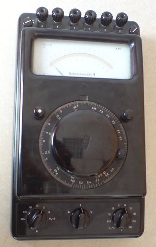

Nochtans, ze bestaan, of ze zijn er geweest. bvb de AEG "vektormesser". Uit een tijd van voor de elektronische hulpmiddelen
Post eens een link?
Om de bindstroomcomponent te bepalen moet je zowel de faserelatie tussen spanning en stroom als de harmonische vervorming of eventueel frequentiespectrum van spanning en stroom kennen. Met een multimeter die enkel 2 draden heeft is dat onmogelijk.
dat laatste kan uiteraard niet, je moet hem zowel stroom als spanning geven. Die spanning is ook nodig om het "sample" motortje aan te drijven. er is helaas zeer weinig over te vinden op het net. ben nog steeds op zoek naar de gebruiksaanwijzing. Toestel werd oa gebruikt voor harmonischen onderzoek. (heb er eentje staan) foto vind je door te googlen op AEG Vektormesser II

Googel op vektormesser en je vindt diverse uitvoeringen. Het zijn in ieder geval meetinstrumenten met meer dan 2 aansluitingen want je moet niet alleen de stroom hebben, maar ook de spanning.
Voor het probleem waar het hier over gaat is het overigens niet zo boeiend. De totale stroom is de vectoriële samenstelling van de actieve stroom en de blindstroom. En het is de totale stroom die je meet en waar ook de automaat op reageert. De automaat kan de stroom niet in componenten splitsen dus het is niet nodig om je daar zorgen over te maken.
heb hier meerdere meters die de cosinus meten en zo het vermogen bepalen. dat kan een meter met stroomtrafo prima. 1 heb ik met stroomtrafo in de hoofdvoeding zitten, dan zie ik als de oven aanstaat of de frituur dat de cosinus naar 1 gaat. normaal is die waarde lager,
@Kris.
Ok, toegegeven, het bestaat :) Dat neemt niet weg dat dit toestel de blindstroom berekent uit die verschillende gemeten parameters.
