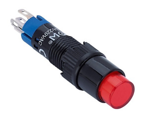

edit 1: @sien: ik ga de EAO 61 serie gebruiken. die heb ik liggen. Ik moet dan wel R26 (1k2) aanpassen voor gebruik met de 6V 6mA witte leds die ik heb.
