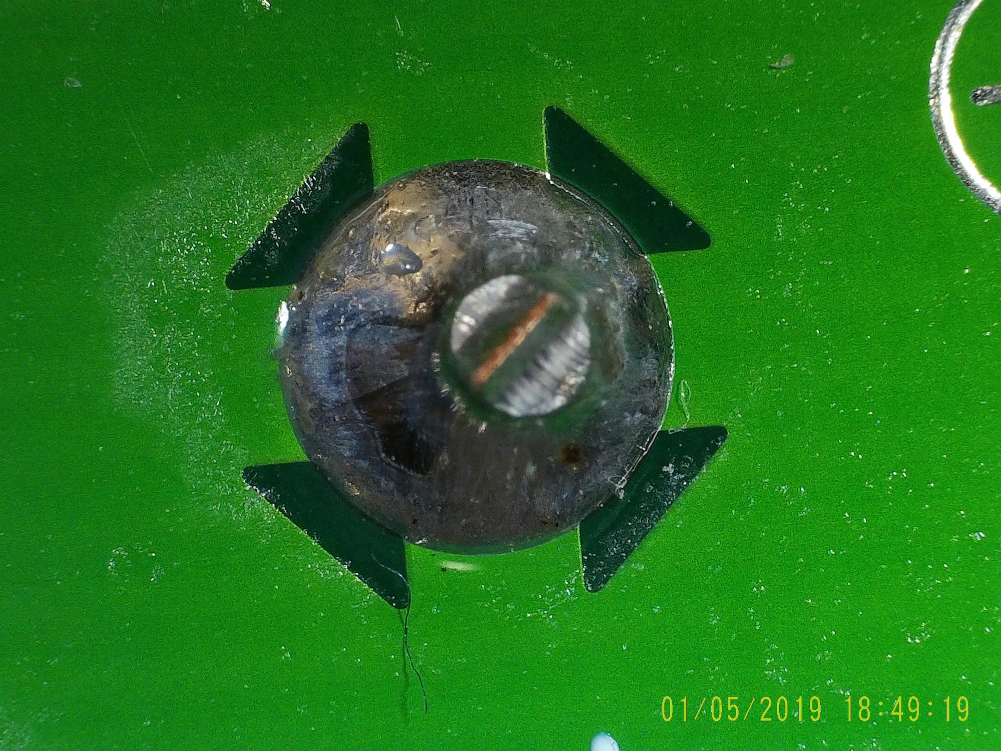

Gesoldeerd met een 0,8mm ET-H beitelpuntje, 0.4mm 63/37 soldeer onder een Andonstar adsm302. Vraagt in het begin wel wat gewenning naar het schermpje te kijken ipv je soldeervlak. Ook de plots grote verplaatsing van de bout vraagt wat gewenning.
Volgens sommigen kan je met hetzelfde beitelpuntje geen TH aan een kopervlak solderen. Hier de soldering van de 1N54xx. Niet de dunste aansluitdraad.

Dat ziet er netjes uit. Heb je nog extra flux gebruikt?
buckfast_beekeeper
Neen.
Gebruikte soldeer is deze.

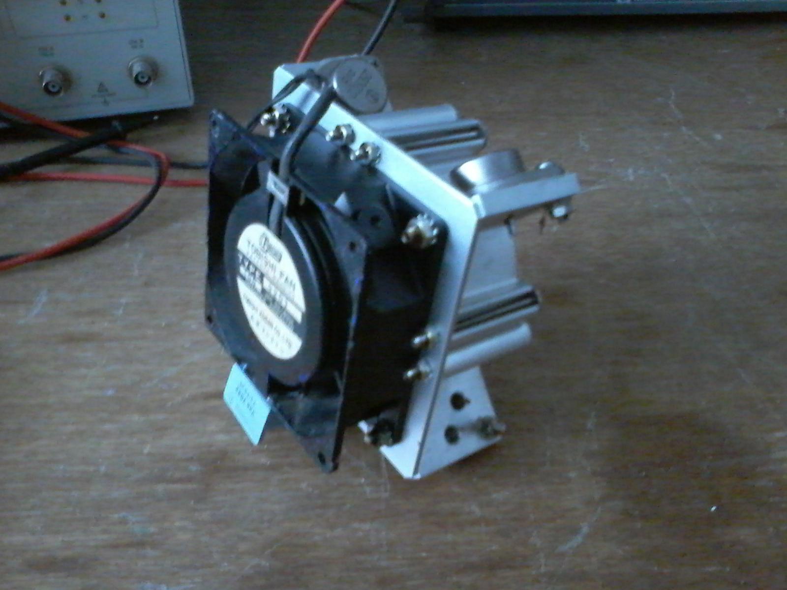

Ik heb de Siberian CPU koeler getest in mijn opset en deze goed bevonden voor gebruik in de CO 2019 voeding.
Laten ik beginnen met wat plaatjes en daarna wat gegevens vermelden zoals het koelvermogen bij welke ventilator spanning.
Als eerste weer de boormal met daarbij de transistoren getekend en hun weerstanden.
Ik meem bij snelle transistoren graag een extra weerstand op, zodat de kans op generatie dan bijna nooit optreed.
De BD139-16 heeft in dit schema in twee nodes een stopper weerstand, in de basis en in de emittor.

Dit is de testopstelling, de twee 0,22Ω zijn de emittorweerstanden,
de extra weerstanden zijn een spanningsdeler zodat ik een tweede kanaal van de voeding kan gebruiken om het vermogen in te stellen.
De ventilator is basis aangesloten, rood op de + en zwart op de - van de voeding.
De ventilator is dus niet PWM aangestuurd ook al is de aansluiting hiervoor wel aanwezig. (zie PWM regeling hieronder)
DE ventilator wordt in deze opstelling als test geregeld tussen 7 en 15V d.m.v een Delta voeding.
De energie nodig voor het testen wordt geleverd door een Rigol DP832.
De 0 tot 5V van het derde kanaal van deze voeding gaat via een spannings deler naar de basis aansluitingen van de BD139 transistoren.

Ventilator
Ik ben tevreden over deze ventilator, het geluidsniveau is laag en hij levert bij lage voedingspanning (7V) al een goed koelvermogen.
Er is wat mij betrteft geen rede deze ventilator te vervangen voor een ander model.
Bij de minimal spanning die ik wijs vind (7V) kan je hem alleen horen met je oor vlak bij de ventilator en dat is voor mij dan ook de minimale gebruiksspanning geworden.
Als je dus de voedingspanning regeld bij deze ventilator, start hij betrouwbaar op bij ongeveer 6.3V maar het is duidelijk dat de electronica in de ventilator dit niet leuk vind.
Bij ongeveer 6,8V werkt alles normaal en ik ben daar weer een stukje boven gaan zitten bij een analoge verntilator regeling.

In een eerdere post dacht ik te zien dat je deze voor een dubbele voeding wil gebruiken? Gezien het formaat haalt deze toch 'maar' 0.6 a 0.7 K/W?
Dus ik plan voor de 35V 2.5A versie een wat praktischer blokje.
226x92xx40
Het ding wat ik tot nu toe gepost hebt wordt een 35V 1,5A versie en gebruikt een stuk van zo'n blok.

De bedoeling is de ventilator aan de achterzijde van de kast te monteren waar dan een gat voor de ventilator in komt en een beveiligings rooster,
zodat je niet je nagels gaat knippen al je in het gat grijpt. :-)
De ventilator zorgt dus voor de ophanging en het koelelement kan hierdoor dus spannings voerend zijn,
wat dan weer resulteerd in betere koeleigenschappen omdat de transistoren direct op het koelelement bevestigt zitten.

Overtemp beveiliging
Net nog een test gedaan met twee temperatuur sensoren voor kalamiteiten beveiliging.
Links zat een 60C type en na 1x uitschakelen kwam hij bij afkoelen niet meer in de doorveronden toestand,
vandaar dat je links nu alleen nog een stukje van de behuizing ziet, was knap lastig hem er weer af te slopen.
Daarna een 50C versie bovenop gelijmd, deze schakelde uit rond de 67°C en kwam weer in doorverbonden toestand rond de 47°C.
De temperatuur die ik aangeef is dus de waarde die ik meet onder de transistoren, deze is hoger dan die aan de rand van het koelblokje.
http://www.bramcam.nl/Diversen/CO-2019-PSU-59.png
Wat mij betreft is dat voldoende als laatste beveiliging.

@BD
Een temperatuurzekering is bij die constructie inderdaad een must, je zou natuurlijk ook een opampje op je ventilator regeling kunnen zetten en daarmee de boel afschakelen. Maar een aparte thermoswitch is natuurlijk zekerder.
