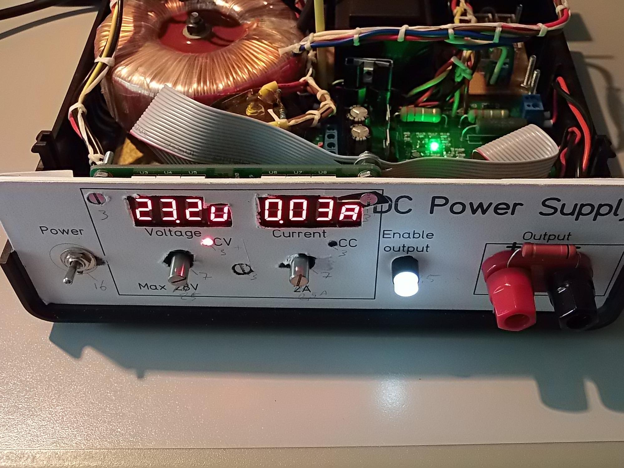

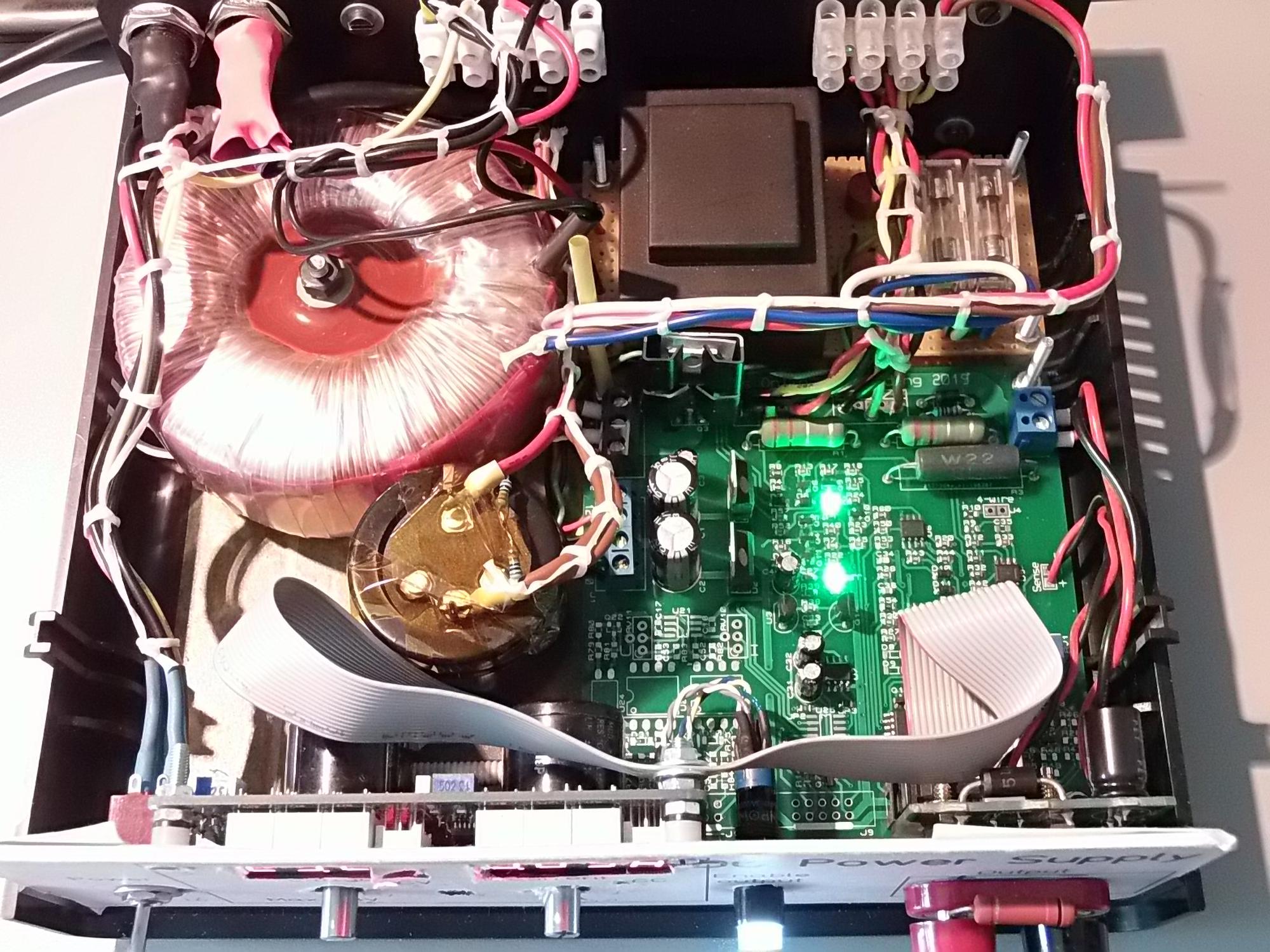

De voeding is klaar, functioneel zoals het hoort.
Front:
https://i.ibb.co/qByfgZ0/Front.jpg
Inside:
https://i.ibb.co/w0Ddkdn/Inside0.jpg
https://i.ibb.co/McMTVZp/Inside1.jpg
https://i.ibb.co/Chj8VNR/Inside2.jpg
Back:
https://i.ibb.co/g6BbNYF/Back.jpg
Maximum ratings:
https://i.ibb.co/ZS77872/Max-Ratings.jpg
Enabled 12V:
https://i.ibb.co/Z1MC6K0/12V.jpg

Hee Tovenaar, hoe krijg je die 2.45A op de meter zonder een zichtbare belasting te hebben aangesloten? Met welke tor stuur je die 2SC5200?
[Bericht gewijzigd door RAAF12 op 18 juni 2019 14:33:30 (15%)
Door de uitgangsspanning uit te schakelen, dan toont hij de ingestelde waarde (voor zo ver ik uit het schema kon opmaken).
edit: ...wat ik een zeer handige functie vind! :)
[Bericht gewijzigd door Kruimel op 18 juni 2019 18:14:07 (18%)
Dat klopt wat Kruimel zegt.
De stuurtorren zijn BD139-16 (non-isolated)

Kan je nog een linkje naar de behuizing die je hebt gebruikt plaatsen?
Ik zie verder dat je twee zekeringen hebt aan de secundaire kant van de trafo en nog een enkele zekering primair. Blackdog had in zijn NA-01 ontwerp zowel primair als secundaire dubbele zekeringen. Ik neem aan dat dit moet voorkomen dat een kortsluiting aan de secundaire kant niet je trafo doet smelten in de tijd dat je primaire zekering nodig heeft om te springen?
Verwacht niet te veel van deze reeks universele behuizingingen van conrad.
https://www.conrad.nl/p/gss08-universele-behuizing-300-x-200-x-110-sta…
Je komt er aardig wat aan het verstevigen met boutjes en moertjes.
De bijgeleverde schroefjes is simpel wegwerp materiaal.
Het frontje is appart gemaakt van plexiglas (heb nog 1 rode en 2 oranje op voorraad)
Over de zekeringen, secundair:
Ik heb het schema'tje van de trafo met dubelle wikkelingen aangehouden.
Getekend in de bouwbeschrijving staan dus dubbele zekering van 4A Traag.
Aangezien ik een ringkern van 160VA gebruik is deze met een trage (keramiek) 800mA enkel in de fase afgezekerd.
Zou dit ook in de Nul-leider moeten?
