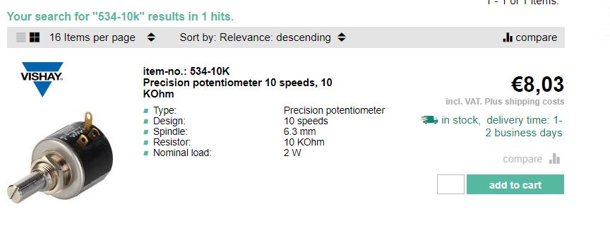

Op 17 september 2019 11:10:45 schreef bprosman:
Vandaag wat besteld bij TME en voor 8 Euro maar niet de gok gewaagd om iets op Lichtmis aan te treffen.[bijlage]
Das volgens mij reichelt.de
bij tme.eu zijn ze iets duurder:
ik heb zelf deze besteld:

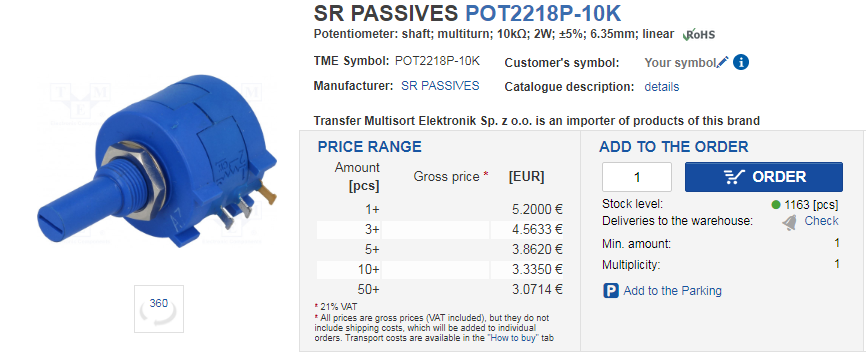

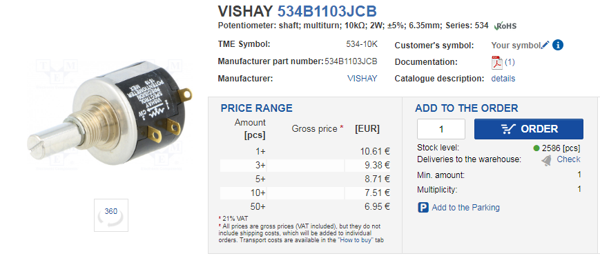

Die is goedkoper geworden https://www.tme.eu/en/details/pot2218p-10k/wire-multiturn-potentiomete…
Kruimel
Denk dat je de prijs ex BTW aan het bekijken bent (de 'net price'), terwijl Joram de 'gross price' inclusief BTW toont.
Kruimel
Hebben niet alle meerslagen potmeters die 1/4" as? Die verzendkosten zullen er altijd wel zijn denk ik (geldt voor Reichelt ook), dat in combinatie met de staffelprijzen heeft me ertoe gebracht ooit 10 van die multiturns van TME te kopen. Ze hebben ook best een aardig assortiment 6.35mm spantangknoppen zonder wijzer, die geschikt zijn voor multiturns die je dan meteen mee kan bestellen zoals deze:

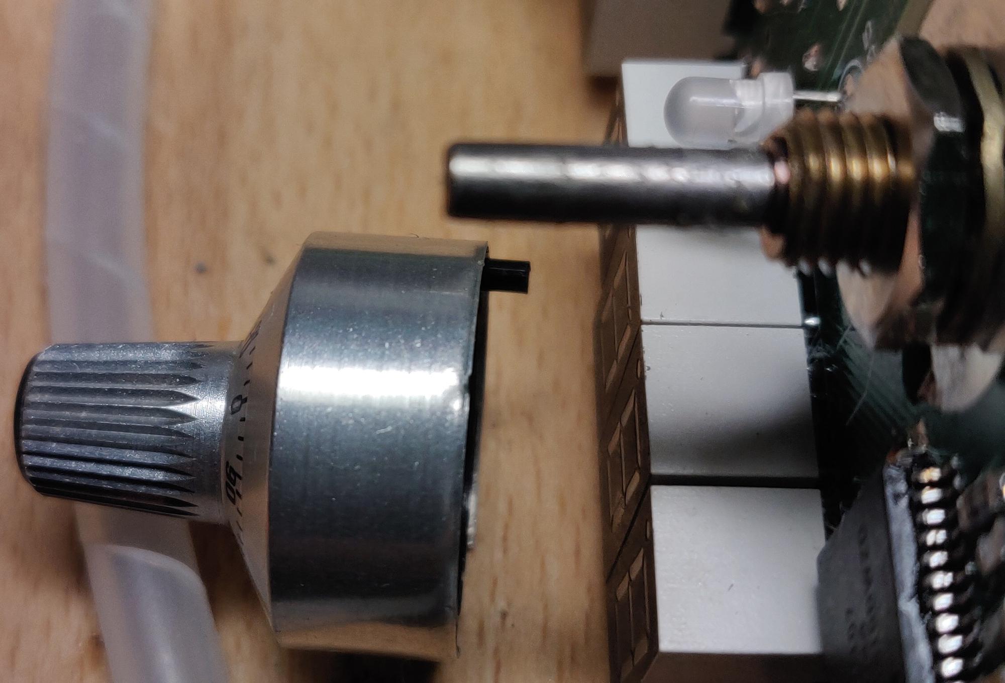

As is zo te zien lang genoeg, maar de knop heeft wat meer as nodig.
Die dials zijn leuk en fancy, maar op een voeding voegen ze niet echt veel toe.
Ze verhinderen ook dat je een zwiepert aan de knop kunt geven.
