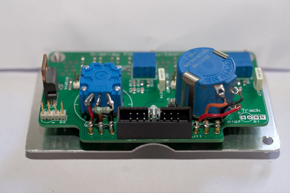

@Bprosman: de print is ontworpen voor multiturns.
Ik had eerst een paar mooie van 3 en 5 turn maar die bleken gaar te zijn, nu zitten er 10 turns in.
En de asjes van deze potmeters zijn een fractie dikker dan de standaard. 0.25inch (6.35mm) ipv 0.23inch (5.9mm). Tenminste, die van mij wel.
[Bericht gewijzigd door MAH op (16%)]
Daar liep ik ook tegenaan, ik heb ze van vishay.
Blijkbaar heb je bij vishay de keuze uit empirische en metrische modellen.
En daar kom je pas achter als je die mooie speciaal bestelde knoppen er op wil zetten
Zelfde bij Bourns, AB en anderen.
Je hebt ook metrische en imperial knoppen.
Die .35mm is wel af te vijlen.

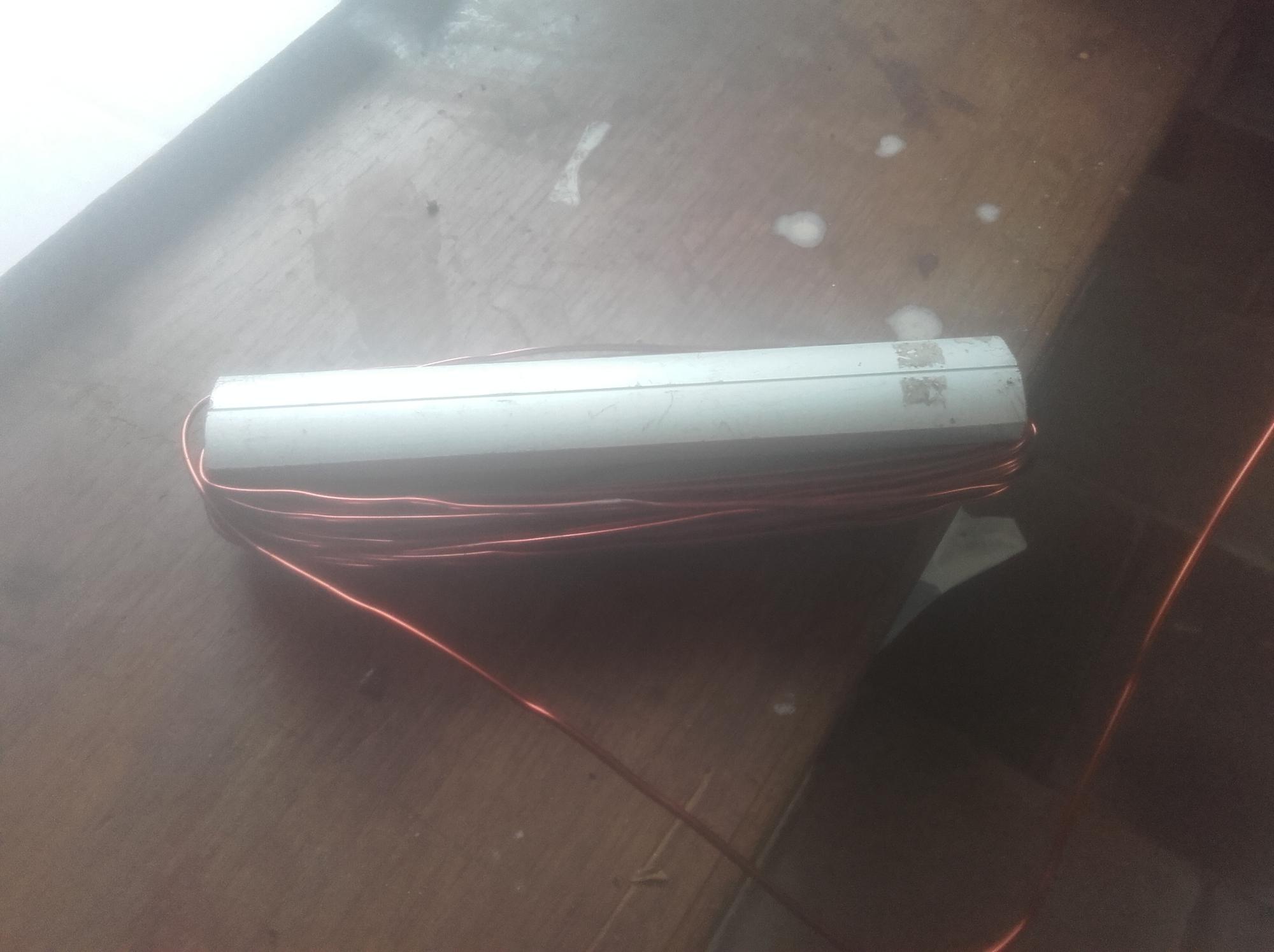

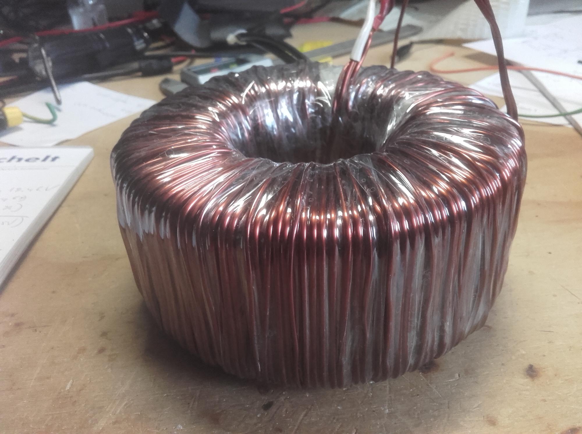

Ja die mooie methode heb ik gezien/gelezen, ik heb het zelf iets anders gedaan.
Ik heb de iets dunnere donordraden van een 160VA trafo gehaald, dat heb ik maar 'even' buiten in de tuin gedaan, want rondvliegende draden blijven overal achter haken. Toevallig hebben deze draden ook nog eens ongeveer de juiste lengtes
Voor een wikkeling heb een draad gestrekt (bankschoef + 10m hok) en op een langwerpig stuk u-profiel gewonden, en dat als een weef shuttle door de trafo heen gehaald. De wikkeldraad aan het begin even vastgezet met een tyrap en vervolgens met een spatie van een cm gaan 'wikkelen'. Dat ging niet perfect; je houdt de draden niet strak genoeg, en er zitten wat kleine knikjes in.
Na een uurtje worstelen en een rol plakband is dit het resultaat van de eerste extra 15V wikkeling, ik zat 1 winding van m'n doel af (ruim 16V onbelast).

@Henry, wat voor potmeters heb je daar gebruikt ?
Dat zijn Spectrol 10 slagen potmeters van de radiomarkt, €5 p/s inclusief dials (altijd voor beide zorgen, anders heb je idd snel een probleem
). Van tevoren getest op haperingen etc.

@trafo: De 2e 15v wikkeling zit er ook op, deze vrat net wat te veel draad, opgelost met een extra stukje donordraad van dezelfde dikte.

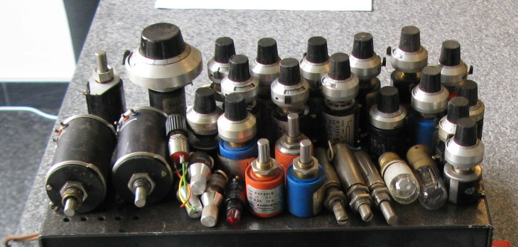

@Bprosman,
Precies, ik heb er afgelopen zondag weer een stuk of drie gescored uit een euro grabbelbak op een klein beursje hier in de buurt.
-edit-
Ik struikel toevallig over een fototje van de buit van een beurs een paar jaar geleden.
[Bericht gewijzigd door Sine op (11%)]

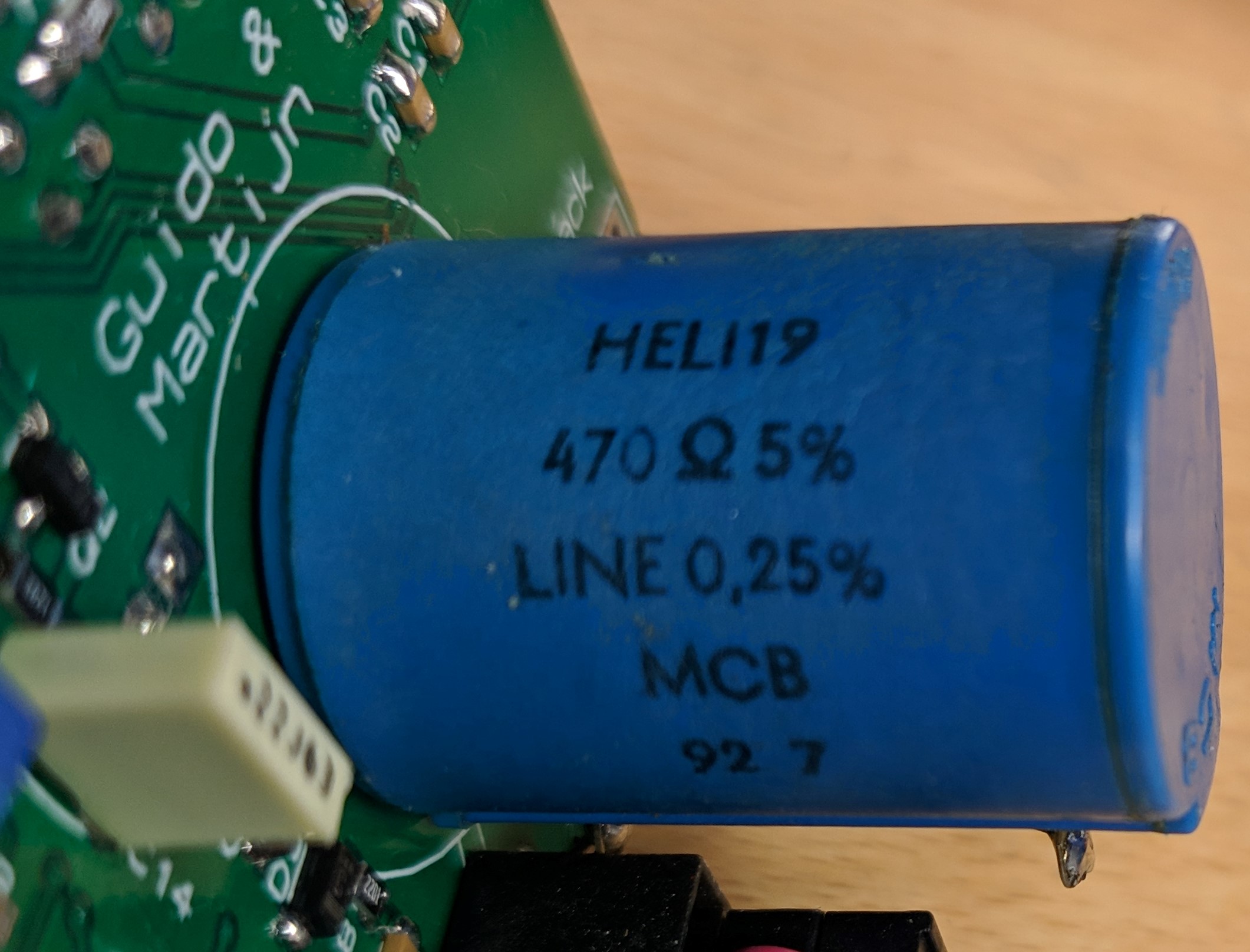

Deze zijn erg goed en natuurlijk ongebruikt. Ik kende het merk MCB niet maar het zijn precision pots van Franse makelij. Je voelt bij het draaien de draadwindingen
Met dunne metalen as. Incl. dials op de markt te Beetsterzwaag; voor zo weinig € dat ik het me niet meer kan herinneren.
https://nl.rs-online.com/web/p/potentiometers/1645020/ Komt in de buurt van Heli19
Hi Raaf12,
MCB kan ik mij herrineren als goede producten, vooral van de Cermet potmeters, deze draadgewonden typen nooit in mijn handen gehad.

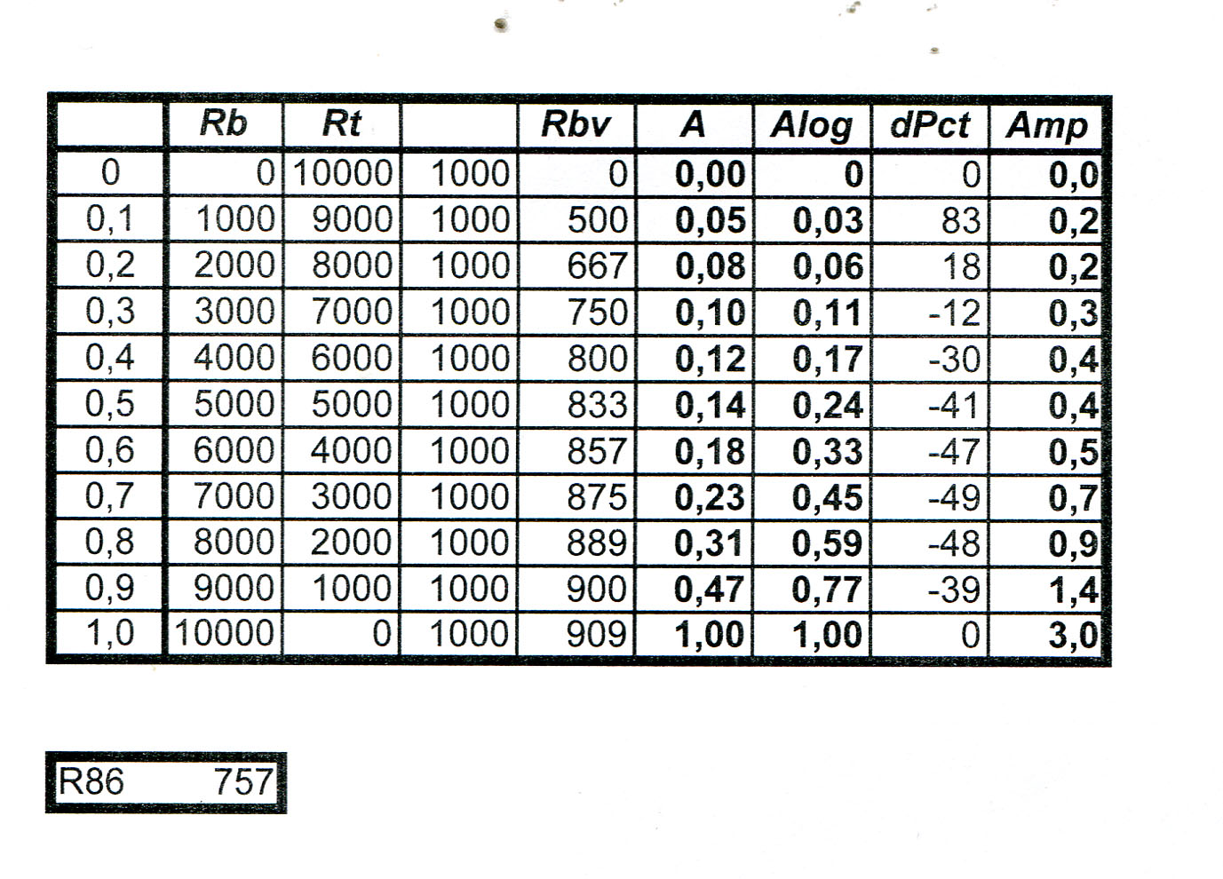

Ook de instelling van de CO-2019 voeding doe ik een beetje anders. Ik gebruikl een 1-turn lin precisie potmeter voor het instellen van de stroombegrenzing. Om de regeling nog wat te verbeteren pas ik een log benadering toe: een kleine weeerstand (0.2*Rpot) parallel aan de potmeter geeft een redelijke benadiring voor 80% van de rotatie.
Edit
Spanningsdeler bestaat uit parallelschakeling van R-bottom (Rb) en 2k21 (resulteert in Rbv) en R-top (Rt). Dit levert deling A. Vergeleken met log karakteristiek Alog geeft dit foutpercentage dPct in standen 0-1.0 .
[Bericht gewijzigd door markce op (25%)]
Dat is prima als je in de hogere bereiken geen belang hecht aan een wat preciezere instelling.
Het laatste 1/3e van je stroom zit in 1/10e van je pot. Dus in een verdraaing van 30o
Voor me zelf zou ik dat wat heftig vinden.
Ik vind het een elegante oplossing. Als de stroom groter wordt is de absolute nauwkeurigheid IMHO minder belangrijk (maar met 270° ruimte is de resolutie misschien toch snel te laag). Ik heb echter een tiental van de eerder genoemde 10-slagen hier liggen, en heb nog geen bron van goede single turns gevonden en zal dus bij die oplossing blijven, maar er misschien gebruik van maken voor een komend projectje met een minder budget. Wat voor type is dit? Ik meen een Bourns logo te zien...

@Sine
Het 'oprekken' van de instelling voor lage waarden heeft z'n prijs.
Voordeel van een-slags pot is snelle wisseling van de instelling. Past beter bij mijn gebruik van de stroombegrenzing.

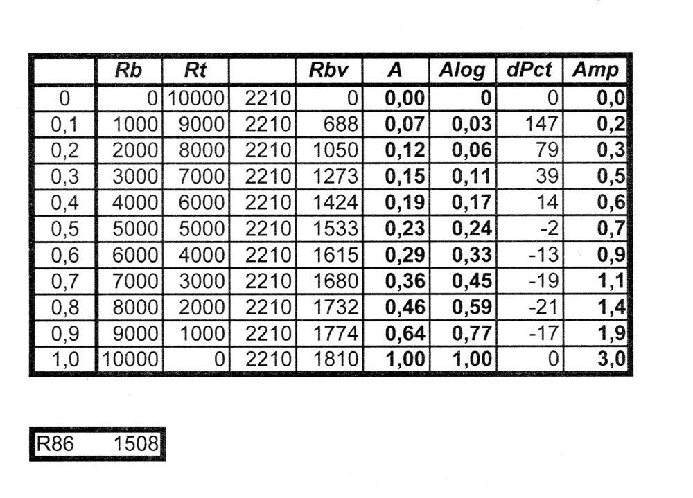

Uiteraard had een cermet pot ook mijn voorkeur. Dit was incombinatie met mijn andere eisen, een metalen 6mm as en voorraad artikel, niet beschikbaar bij mouser.
Bij + en - 10C levert de gekozen pot een afwijking van + en - 1%. Op een log karakteristiek! Nou ja...
Voor een precisie oplossing had ik sowieso een multi-turn van de plank gekozen.
Ik heb de log benadering bewust getemperd.
Een 1:10 verhouding voor de log benadering geeft:
Misschien leuk voor een volume regeling, hier vond ik het minder gelaagd.
