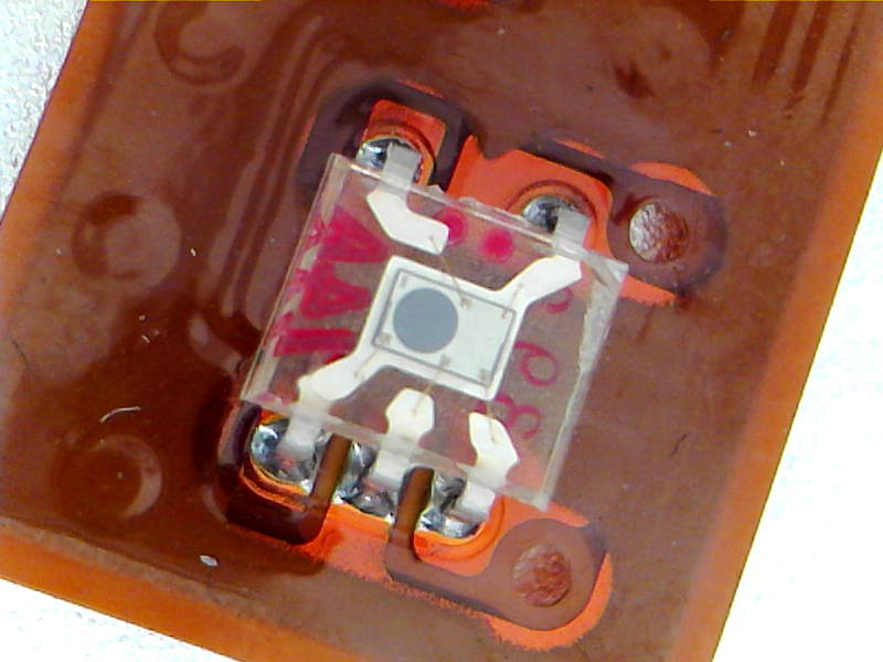

Puur voor de nieuwsgierigheid wil ik wat meer weten van dit sensortje:
Zat in een optische unit van een laserprinter.
Aan de onderkant staat 392 en 74A, maar ik heb er nix over kunnen vinden...
Is een 6 pins DIP (met een pin missing) van standaard afmetingen.
[Bericht gewijzigd door fatbeard op 17 augustus 2020 15:32:55 (14%)
Ha fatbeard,
Klein gokje: Zou het misschien een 4-quadrant detector kunnen zijn om de laserbundel te ijken?
Ik heb ooit met zoiets gewerkt, maar dan veel groter, om de locatie van de bewegende lichtpuntjes uit fiber optiek te bepalen, die in een visco-eleatisch materiaal (in mijn geval glad spierweefsel) zaten. Dit om de eigenschappen en hysterese daarvan van het materiaal te onderzoeken.
Was toentertijd (eind jaren '70) een siliciumschijf van zo'n 4cm Ø
T.A.
Hmmm... zou kunnen, maar acht ik niet waarschijnlijk: hij was zodanig gepositioneerd dat de laserbundel er aan het eind/begin van de scanregel kort op werd geprojecteerd, geen andere optiek dan een spiegeltje.
De driepins laser zelf had de gebruikelijke regellus en optiek.
Voor een 4-kwadrant detector kom ik trouwens pootjes tekort...
