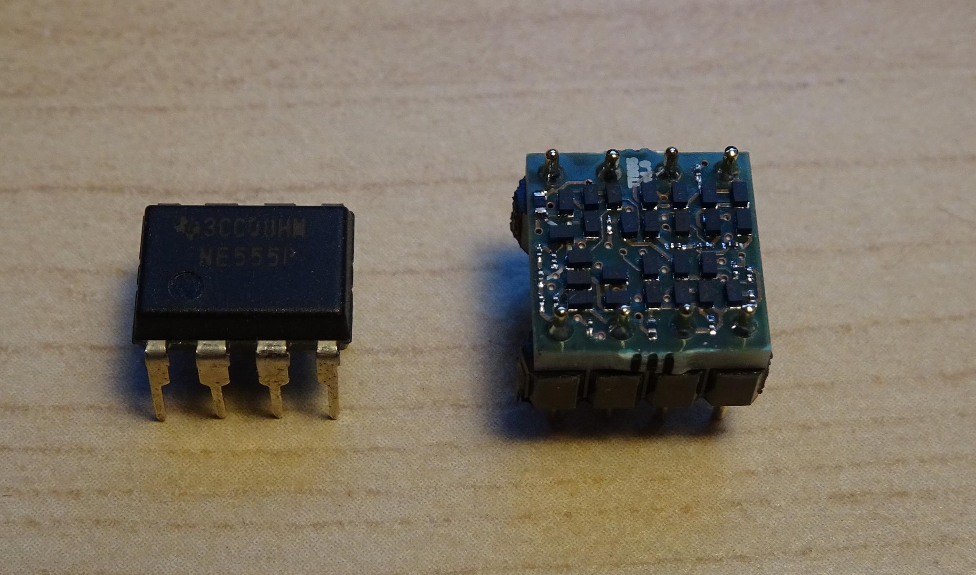

Mijn volgende projectje na de TT741 is de TT555: een 555-timer-IC opgebouwd uit discrete componenten, maar wel op het formaat van een DIP-8.
Wederom gemaakt met transistoren in DFN1006 (1 mm x 0,6 mm) en weerstanden in 01005 (0,4 mm x 0,2 mm). De drie 5k-weerstanden zitten op de linkerrand onderaan. In totaal zitten er 26 transistoren en 11 weerstanden op één vierkante centimeter.
En hij werkt ook net zo goed als elke andere 555-timer:
