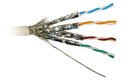

Ik heb weer eens iets nodag wat blijkbaar unobtainium is: Ik ben op zoek naar een kabel met 4 onderling afgeschermde draden, en daar weer een shielding omheen.
Het is voor 2 Endress&Hauser (Promag 50P) flow meters waar je meetunit ergens anders hangt. Volgens E&H:
• 4 x 0.38 mm2 PVC cable with common, braided copper shield (Ø approx. 7 mm) and individually shielded cores.
• Conductor resistance: ≤ 50 Ohm /km
• Capacitance: core/shield: ≤ 420 pF/m
Maar nergens staat vermeld wie dat levert. Ik heb al bij Lapp Unitronic gekeken maar daar zie ik zo snel niks wat er op lijkt.
Iets als een analoge VGA kabel maar dan met 4 ipv 3 afgeschermde draden.

Op 3 februari 2021 23:01:30 schreef henri62:
Ik kan het nergens vinden. Wel 4 aderig individueel afgeschermde audiokabel maar dan mis je weer de buitenste afscherming.
Misshien een gek idee maar kun je geen UTP gebruiken en dan de (afgeschermde) paren als 1 ader gebruiken?
