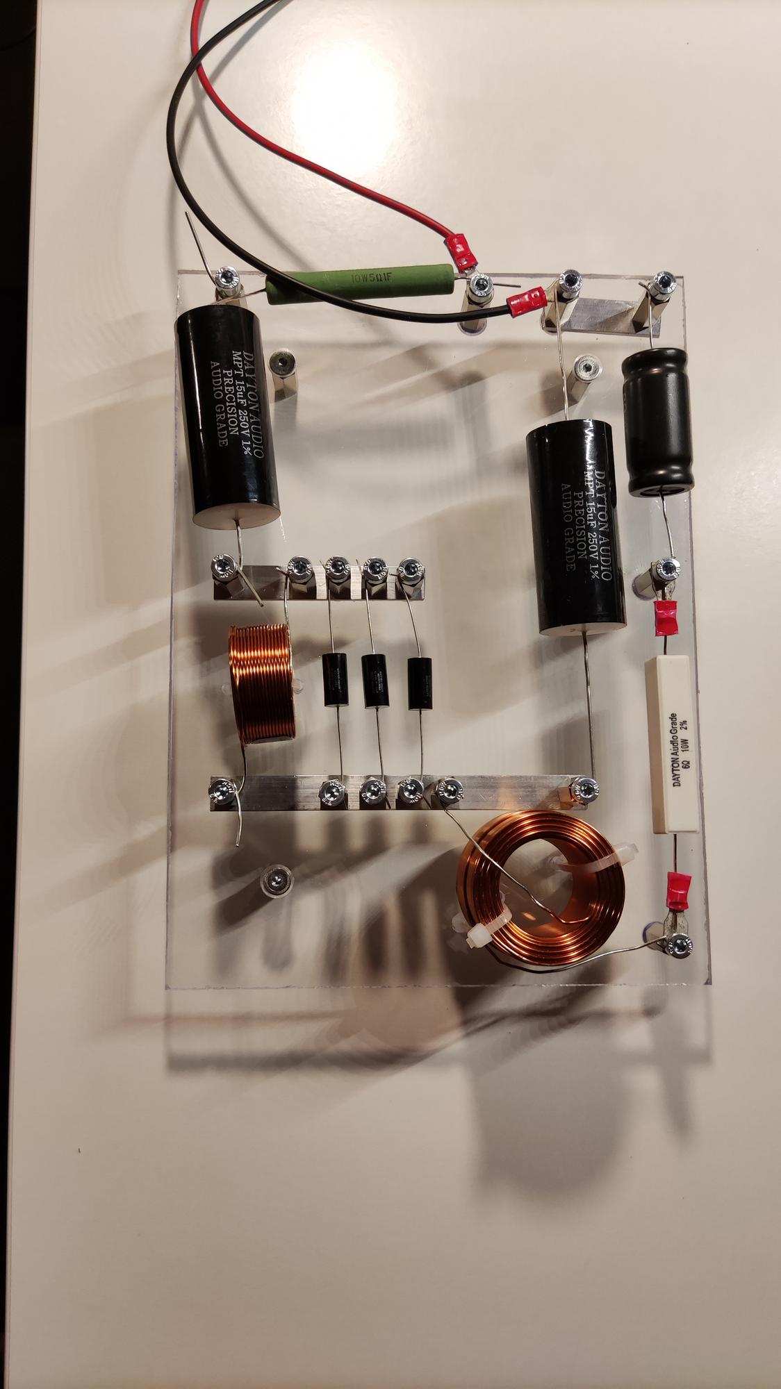

Het heeft mij bijna een jaar (en het nodige gevloek) gekost, maar ik heb eindelijk mijn speakers werkende gekregen. Het design komt hier vandaan. (Het zou best kunnen dat de link niet werkt. In een vorig topic hier rond lukte het voor velen ook niet om de website te bezoeken. Ik heb echter geen idee hoe dat komt, want ik kan de site zonder problemen openen op al mijn apparaten, zelfs via de VPN van het werk.)
De volgende stap is uiteraard de afwerking. Het plan is om de zij- en achterkanten te fineren, en de bovenkant, voorkant en voet te lakken in hoogglans zwart. Dat laatste gaat mij nog het nodige werk kosten gezien het nodige schuurwerk en aantal lagen. Daarvoor ga ik echter wachten tot het weer beter weer is, want nu droogt er niets in de garage en binnen met spuitbussen spelen is ook geen geweldig plan.
Verder moet ik ook nog de speakOn stekker installeren, maar ook dat komt beter uit nadat ik de afwerking heb gedaan. In de post hieronder komen ook nog plaatjes van de cross-over. Die heb ik opgebouwd op stukken plexiglas met bouten, afstandhouders en een aluminium latje van 2x10mm. Die ietwat industriële uitstraling heeft wel iets, zelfs al zie ik die dingen als het goed is nooit meer. (Er is dus geen achterkant van de print om te laten zien.
Het geluid is duidelijk een categorie omhoog ten opzichte van de minstens 20 jaar oude vision ds2 boxen die ik hiervoor gebruikte, hoewel dat daar ook zeker niets mis mee was. Nu dondert het orgel echt, en zijn de basgitaren en contrabassen veel duidelijker te horen. De rest van de muziek klinkt ook mooier, maar dat krijg ik niet omschreven.
Shock6805
Shock6805
Als ik goed heb gelezen, zou ik er in alle omstandigheden 40W rms in moeten kunnen duwen. Als ik níet naar de 1812-ouverture of bach zijn toccatta en fugue in Dm aan het luisteren ben, zou hij volgens de website tot 100W rms moeten kunnen gaan.
Al denk ik niet dat ik die 40W ooit nodig ga hebben. Momenteel hangen ze aan een micro-keten versterkertje met 2x5W rms en zelfs die draai ik niet helemaal open zonder oordoppen. Niet in mijn naar verhouding klein bureau, maar ook niet in de living die ik moet 6,5x8m nu ook niet echt klein zou noemen.
Ik zit momenteel ook al wat te dromen over een buizen versterker van ca 40W op basis van bv 6L6 buizen.
Dat zou dan een mooie match zijn. Maar daar moet eerst nog het nodige onderzoek werk voor gebeuren en omdat ik best projecten sequentieel kan doen, kan ik daar best ook pas aan beginnen als de boxen hun afwerking hebben gekregen.
In onderstaande plaatjes is de bovenste de (gesimuleerde) powerhandling van de mid en de onderste die van de woofer. Die laatste gaat er ook als eerste aan met een Xmax van 6 mm.

Hi Shock6805,
Zoals je luidsprekers nu zijn opgesteld is natuurlijk een drama voor een goed stereobeeld, maar waarschijnlijk weet je dat ook wel.
Weet je ook of er fase correctie is toegepast?
De looptijd verschillen tussen de luidsprekers, filters en luisterpositie binvloeden sterk het geluid.
Denk dan vooral bij pul vormige signalen waar veel muziek vol mee zit.
Ik zie op een van je foto's dat in ieder geval één van de luidsprekers in een hoek staat, dat levert geen extra bas op, maar meestal extra "hoenk"
Voor een zo goed mogelijk geluid, bouw dan een goede transistor versterker, op een uitzondering na altijd beter dan buizen versterkers en een stuk goedkoper.
Let op, ik zeg niet dat buizen versterkers niet goed kunnen zijn, maar het meeste wat "betaalbaar" is legt het af tegen transistor apparatuur.
Ik heb zelf veel met buizen apparatuur gespeelt, mijn laatste buizen project was een voorversterker met E88CC, die nog steeds draait.
En ja, daar zit tegenkoppeling in en hij is binnen redelijke grenzen ongevoelig voor wat hij moet aansturen, dit ten opzichte van de vele prullaria onderwerpen die je via een zoekmachine vind.
Wil ik je afhouden van het bouwen van een buizen versterker, in het geheel niet, dat is heel leuk werk, maar vraagt wel veel kennis om goede kwaliteit te krijgen en te behouden bij de veroudering van de buizen.
Wat het vermogen betreft een paar gemiddelde waarden, een tweeter kan maar een paar Watt verdragen, die midden/hoog Dome 5 a 7 Watt en de twee onderste speakers tientallen Watt's.
Met je 2x 5-Watt versterkertje kan je zomaar je tweeter uit het systeem branden als je onvoorzichtig bent bij sommige muziek soorten.
Met een 20-Watt versterker kan je de twee grote speakers slopen als je Rapmuziek en/of die idiote herrie waarmee ze auto installaties testen met frequenties tussen de 10 en 30 Hz.
Tip
Zoek uit wat de goede positie is voor je luidsprekers, luister voor al op een normaal niveau, gebruik verschillende muziek, vooral oudere opnames.
Deze oudere CD's en platen zijn nog niet helemaal verziekt door de Producers/Mastering technici.
Denk aan de demping in je luisterruimte en grote vlakken die het geluid kunnen reflecteren.
Parallele vlakken dat zijn de muren, vloer, plafond en ramen, alles harde materialen... dit komt veel voor in moderne huishoudens, dat is een drama, alles klinkt daar dan slecht in.
Shock6805
Hi Blackdog,
Ik ben me er zeker van bewust dat de luidsprekers nu vreselijk onhandig opgesteld staan. Jammer genoeg zal dat voor de voorzienbare toekomst hun thuis zijn. Ik krijg mijn ouders niet overtuigd om ze in de living te zetten, en een eigen huis om zelf in te richten zit er nog niet direct in.
Wat betreft fase correctie, bij de woofers zit + en - omgedraaid tov de mid+tweeter. Is dat wat je bedoelt? De looptijd verschillen zouden normaal vrij klein moeten zijn, beide speakers staan aan de de hoek van mijn bureau meubel opgesteld en ik zit in het midden.
met betrekking tot de buizenversterker: Dat wil ik vooral doen omdat ik het er wel mooi vind uitzien. Audio-technisch is het de bedoeling dat ik het ding zo ontwerp dat je zo min mogelijk hoort dat hij met buizen is opgebouwd. Het hoe en wat moet ik nog uitzoeken. Momenteel ben ik bezig in een boek van Menno van der Veen om de in en outs van een buizen eindversterker wat beter te leren begrijpen. En voor ik überhaupt iets bouw zal er hier vermoedelijk nog wel een topic passeren om het kritische oog van de kenners ook eens over mijn ideeën te laten gaan.
Voor de hieronder vermelde vermogens ben ik uitgegaan van de website van de ontwerper. Daar wordt niet gerept over de tweeter, dus ik ging er vanuit dat die in combinatie met de cross-over die er voor zit niet de beperkende factor is.
De positie van mijn speakers zal moeten blijven zoals ze nu zijn, toch in deze ruimte, anders heb ik er niets aan als ik aan het werk ben. En de mogelijkheden tot anders inrichten zijn ook vrij beperkt aangezien dit ook mijn hobby ruimte is en een zolder ruimte, dus er zit ook nog een trap in de weg.
Het gouden randje is dan weer wel dat ik onder een punt dak zit, dus de parallele vlakken zijn relatief beperkt.
Zoals ik eerder al schreef, ondanks de niet ideale opstelling, is het nog steeds een hele stap vooruit. En voor nu ben ik daar al heel blij mee.

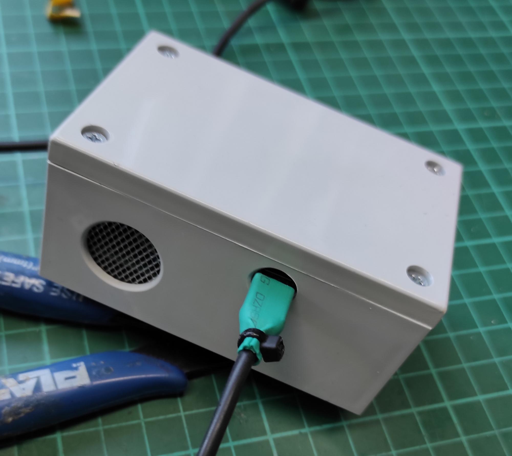

Vandaag een CO2 sensor afgemaakt. Ik kwam op het idee door iemand uit de buurt die hulp zocht de kleine sensor connector te vervangen door iets anders.
CO2 meting in huis is een beetje "Hip" geworden door Marc van Ranst en het Covid gedoe.
Het is een kant en klare sensor (in mijn geval) aangesloten op een NodeMCU in een "ventilerend kastje".
Omgevingslicht is hele grote beinvloedingsfactor , de sensor buiten het kastje loopt naar de max maarde (2000ppm) en blijft daar "plakken".
Het is een compromis tussen ventilatie door het kastje en licht buiten houden. De datasheet heeft het over "Direct sunlight" maar gewoon omgevingslicht laat m al 'vastlopen' op 2000ppm (misschien doe ik wel iets verkeerd).
Let niet op de Temp, dat is de sensor temp, niet de omgevingstemp.
Datasheet:
Dat je CO2 meter op nul komt is ook niet goed.
Volgens mij is de CO2 level altijd minimaal 400ppm doordat de buitenlucht dat minimaal bevat.
Mijn MH-Z19 licht open en bloot in de huiskamer, wel es waar niet in direct zonlicht maar wel in het daglicht. De zon van deze ochtend heeft geen invloed op de meting.
