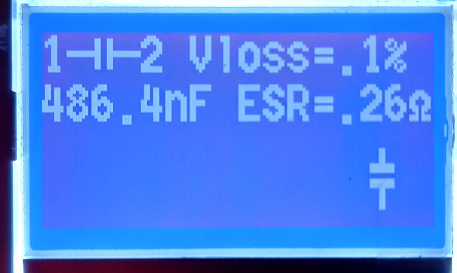

Een tantaaltje van 0,47µF/35V uit een 70's RIAA versterker. Is gebruikt als uitgangscondensator, dat zou niemand nu meer doen.
Volgens een China testertje:

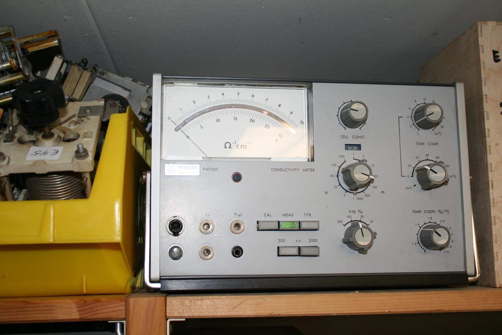

pietplof
Met groot genoegen de vele bijdragen ( foto's) bekeken.
En terwijl ik even voor een kog thee naar ons woonvertrek wandelede passeerde ik toch wat bejaard spul en meteen maar een paar foto's gemaakt.
bij deze.
Achtereenvolgens zien jullie: Een zogenaamde Haybridge ( Stoet Radio) en met dit ding kun je transformatoren aan de tand voelen.
Dan een oude ruis generator, een oude dubbele voeding, een hoogspanningsvoeding ( ooit gebruikt om woelmuizen uit mijn groentetuin te weren), een lade met smeltpatronen en een stel driewegstekers, Diverse porseleinen open smeltpatronen ( als die doorbranden zat de binnenkant van de kast vol zilverspatten); een philips geleidingsmeter en tenslotte een heuse stroboscoop ( werkt ook nog.
