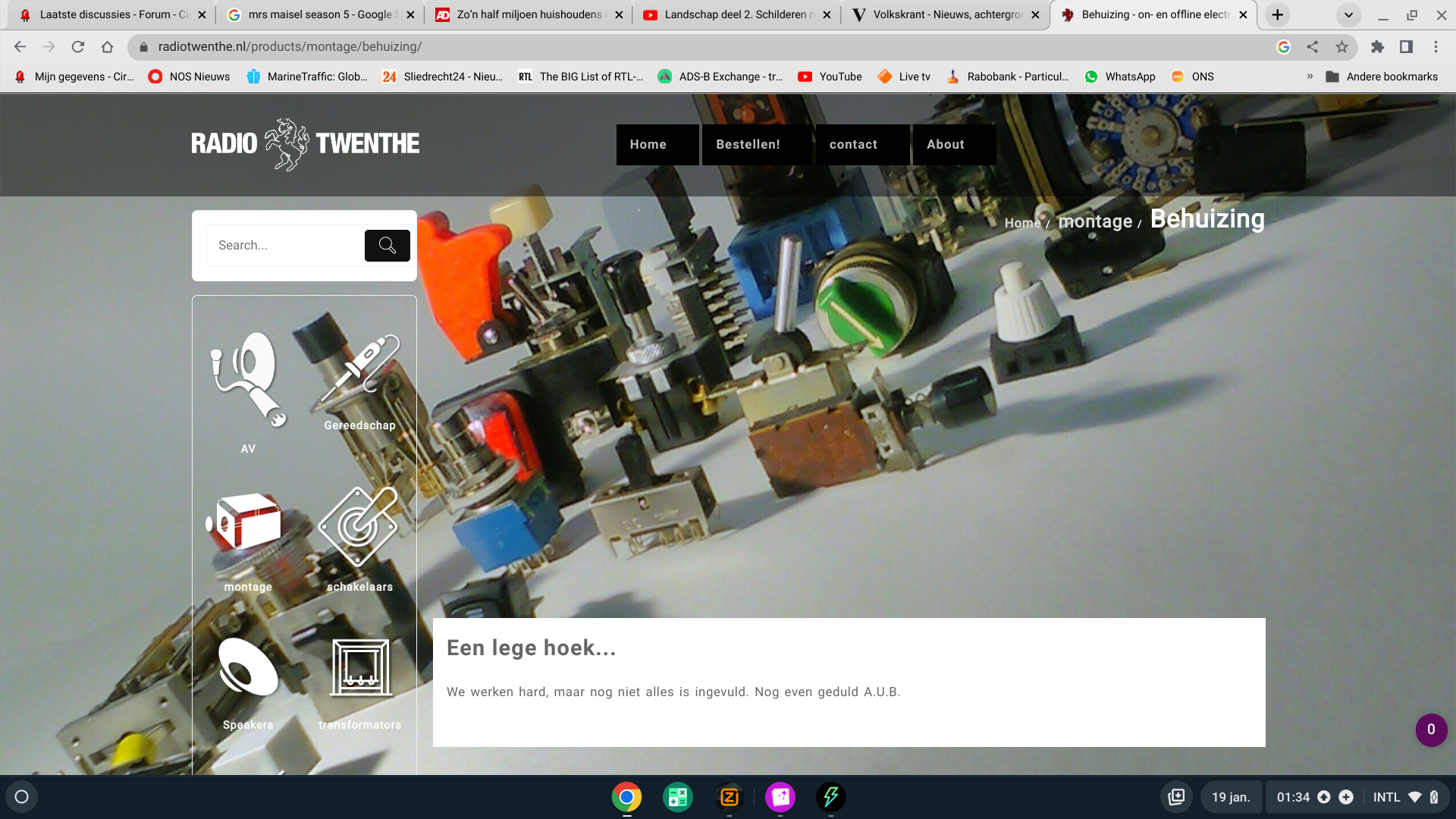

Kijk nou..Radio Twenthe heeft nu ook een webshop.
Nog een echte oude radio onderdelen winkel uit de goede tijd.
Ik zie nog een hoop lege pagina's maar er wordt aan gewerkt.
https://www.radiotwenthe.nl/

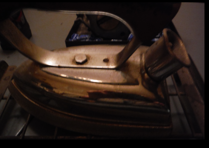

Hier op tafel staat nog een strijkijzer hoe oud het ding is weet ik niet, maar volgens mijn megger zou het ding 'veilig'zijn..
Op 19 januari 2023 02:16:37 schreef Dok:
Je kunt dit aan sluiten met een geaard snoer met daaraan een apparatensteker met aardkontakt. Dan is het best veilig. Ook kun je de steker er niet foutief op steken.
Maar iig niet brandveilig....

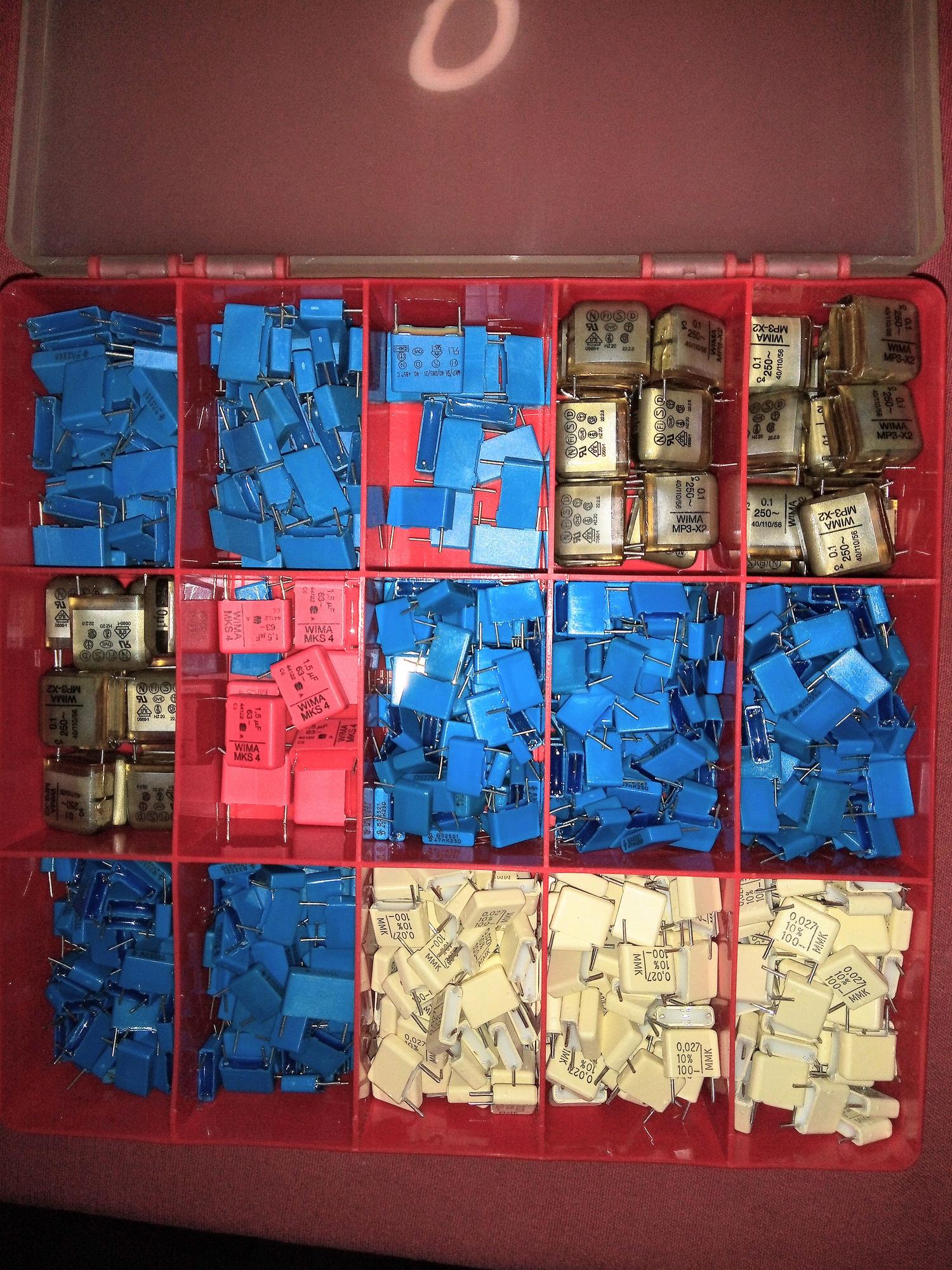

Een "vergeten" bakje met oude meuk,eerst maar even meten voordat het richting kliko gaat...
Die mica toffees zullen nog wel goed zijn. Waarschijnlijk ook die styroflex C's. Let op, die laatste kunnen door hun positieve tempco. in combinatie met andere C's een tempco van nul benadren....
Hubie
Die toffees zijn "silvererd mica" volgens de opdruk.Die keramische buiscondensators zijn meestal ook nog wel goed.We gaan het zien...
De polystyreentjes (die transparante dingen, staat ook nog KS op zo te zien) zijn ook nog prima doorgaans, net als de mosterdcondensatoren (gewikkelde niet gemetalliseerde polyesterfolie oftewel KT). De gele MKT rechtsonder is ook nog goed. De ERO'tjes zou je even moeten nazoeken. Ik denk dat de EROFOLII al polyester kan zijn maar die andere zijn misschien papier en dus stuk.
Defecte papiercondensatoren kun je vaak herkennen aan een capaciteitsmeting die aan de bovenkant buiten de tolerantie ligt.
[Bericht gewijzigd door maartenbakker op 21 januari 2023 21:05:37 (14%)
Hubie
Die Mial styroflexen zijn allemaal goed,mosterd,zilvermica en kercobuisjes (op 1 na)ook.
Die 2 stokoude Siemens 100µF elco's zijn ook nog goed.
De rest is afval en idd veel meer capaciteit dan het stempel,bij sommige zelfs 2 x zoveel.

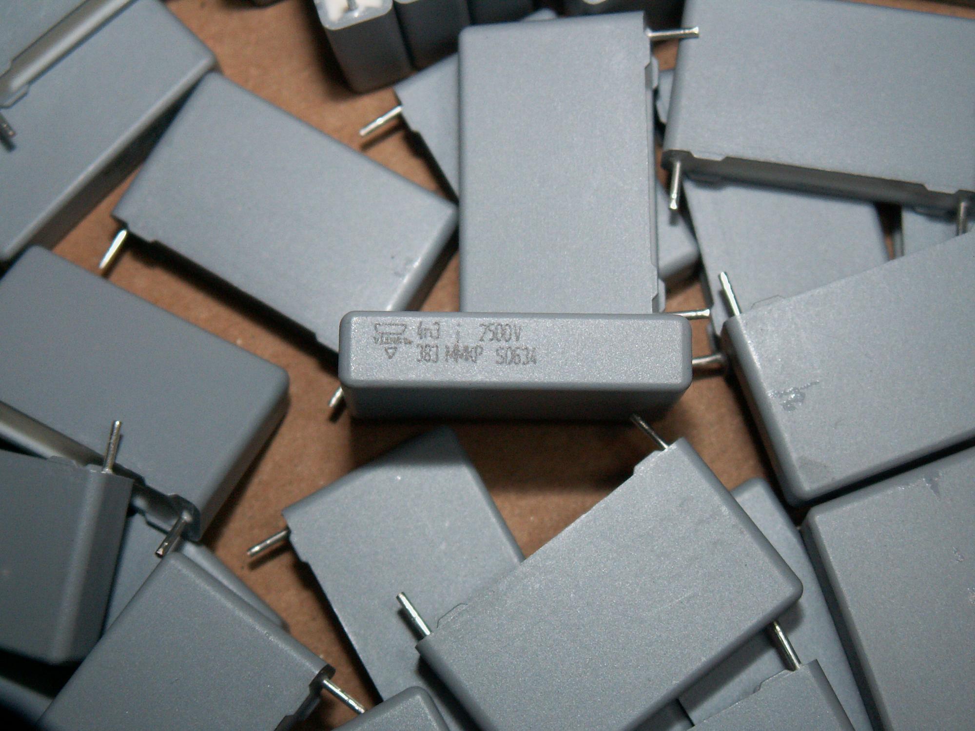

Vishay/BC zijn de oude Philips condensatoren. Die werden gemaakt in Roeselaere in België. Daar heb ik nog een grote partij van gekocht (een kilo of 2000) toen ze dicht gingen. En ze worden nu elders nog steeds gemaakt. Ik heb daar ook die foliemachines gezien maar helaas niet hoe of wat gewikkeld werd.

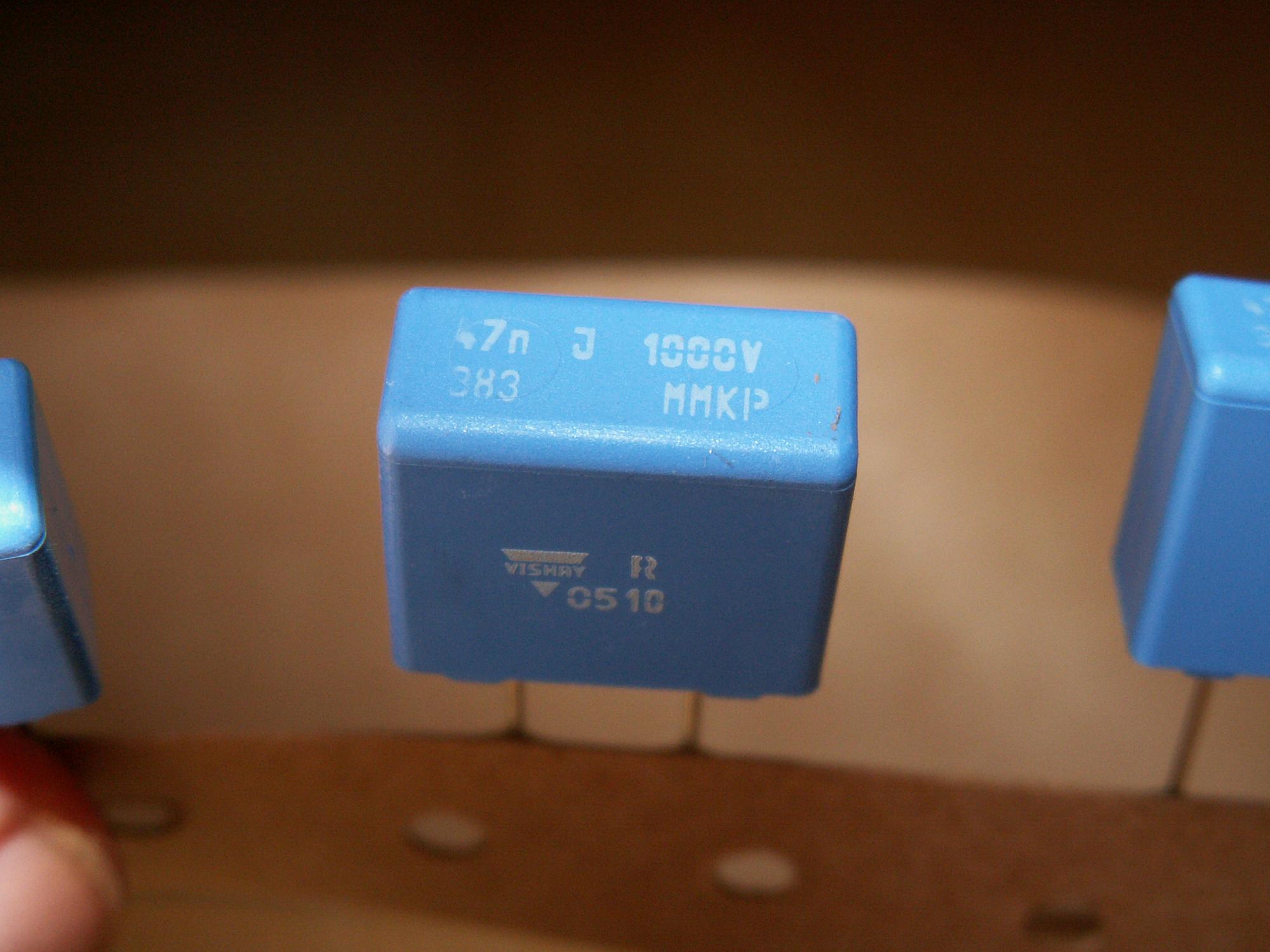

Welke erg goed van ze zijn is de reeks blauwe pulsvaste MMKP condensatoren. Zouden die zo gewikkeld zijn?
Bij die partij die ik kocht zaten ook testbewijzen. Steeksproefgewijs werden condensatoren wel tot een minuut op de 3-voudige spanning getest, wat meerdere kilovolts kan zijn. Van elke batch werd capaciteit, tangensφ etc gemeten bij meerdere frequenties. Ik heb ook de processtappen, tijden van curen etc, heb die nog steeds maar die zal ik maar niet posten.
de zeeblauwe uit de 90's waren idd goede. ook de gele voorlopers uit de 80's waren goed. beiden zaten in crt tv's in het hoogspanning gedeelte. zeer zelden stuk, meestal alleen los contact en weggeknetterd rond de soldering. vaak zat had men die condensator weer gewoon vastgesoldeerd, ondanks een gat van 8mm rond 1 pootje in de print.
de zeeblauwe heb ik van BC ook nog zat gezien. soms is de capaciteit verdwenen, vooral bij netfilters waar ze parallel over de 230V zitten, daar is geen enkel merk nog goed na jaren van gebruik..
Het staat me bij, maar prik me er niet op vast, dat MMKP condensatoren een interne serieschakeling hebben.

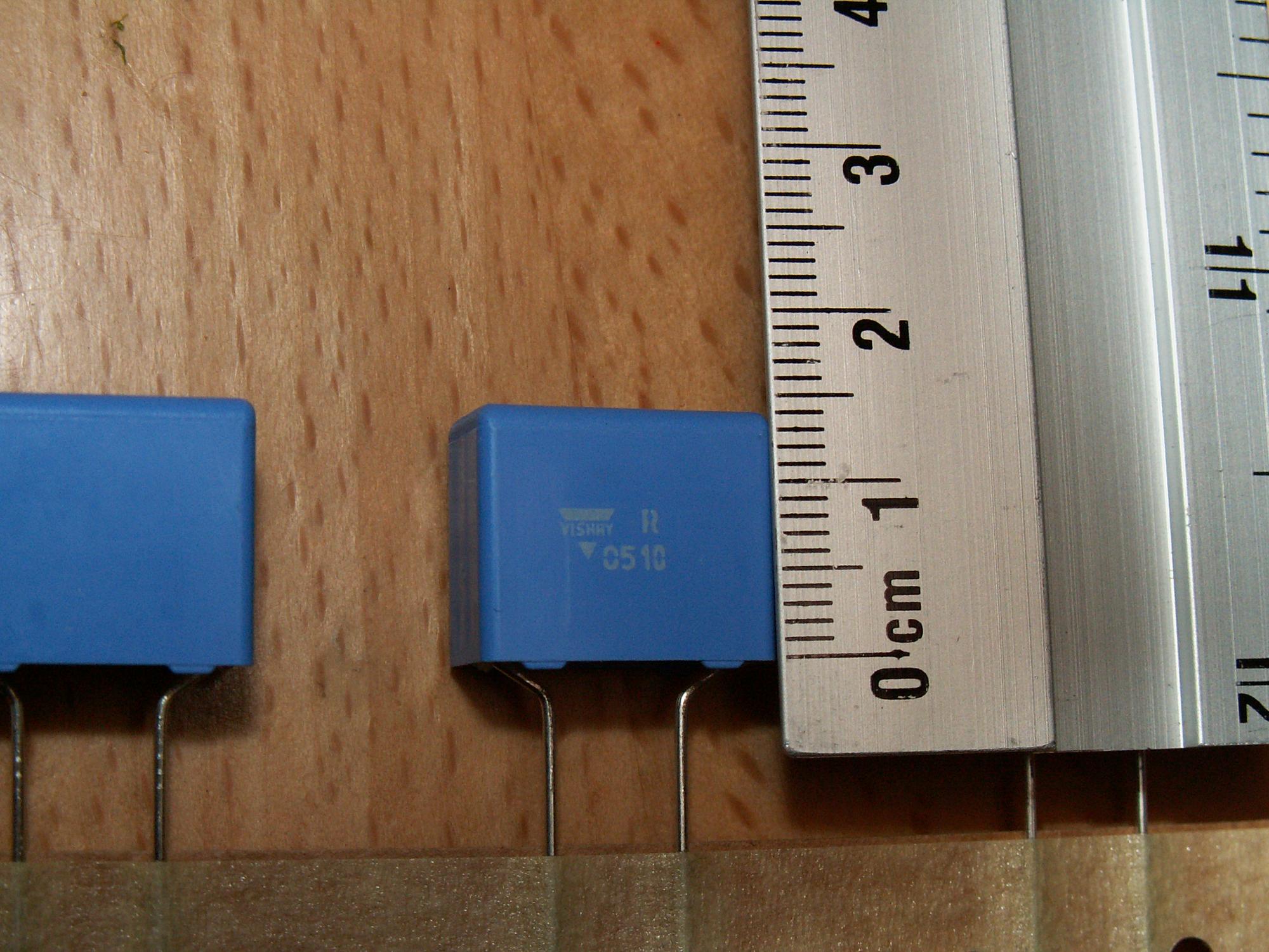

Hoe ziet zo'n zeeblauwe C er uit? (foto?) ik heb hier nog een paar bakken vol nos blauwe C's,maar dat is toch meer donkerblauw..
Donker zeeblauw ;-)
Overigens kunnen die modellen ook van Pilkor komen, wat een afkorting is van Pilips Korea. Of misschien een verkorting van Philips Korea.

Ook off-topic: jammer dat Vishay de soms onbegrepen maar legendarische herkomst-aanduiding "HQ" verving door een saaie letter "R" die dan wel voor Roeselare zal hebben gestaan.

De blauwe condensators die ik heb zijn van Siemens.Ik dacht dat die creme witte c's ook van Siemens waren.Ook nog Wima rookbommen zie ik.Die worden later blauw (en zwart)als je ze gaat gebruiken.. ;-)
Helaas moet ik je plezier bederven. Die Wima's hebben nog geen cracks. Dat duurt nog even voordat die ontploffen. Waarschijnlijk hebben ze te droog gelegen. Misschien als je geluk hebt lekken ze wat via de pootjes.
Als je graag een stankgenerator wil hebben, ik heb er nog een paar duizend liggen. Voor-gecracked, gegarandeerd succes!
Die witte doen me aan Evox (Rifa) denken, Google denkt er ook zo over.

Doe het dan goed met gele Siemens B32227 MKT's condensators, model ijsbonbon. Minder rook maar wel meer stank :P
